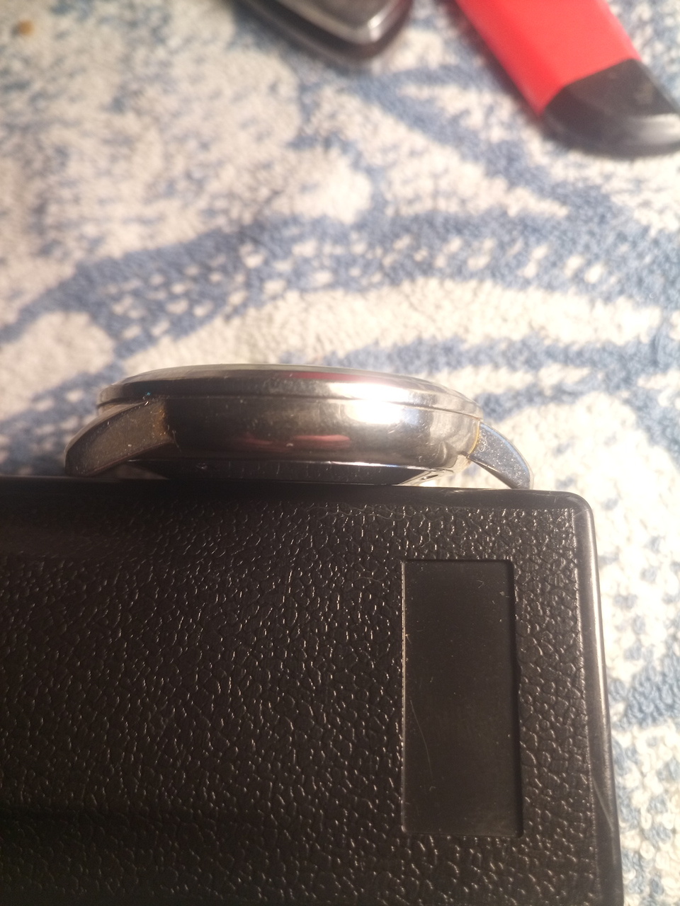

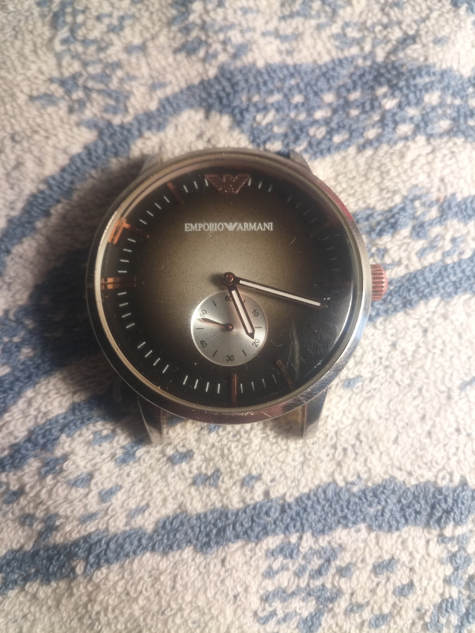

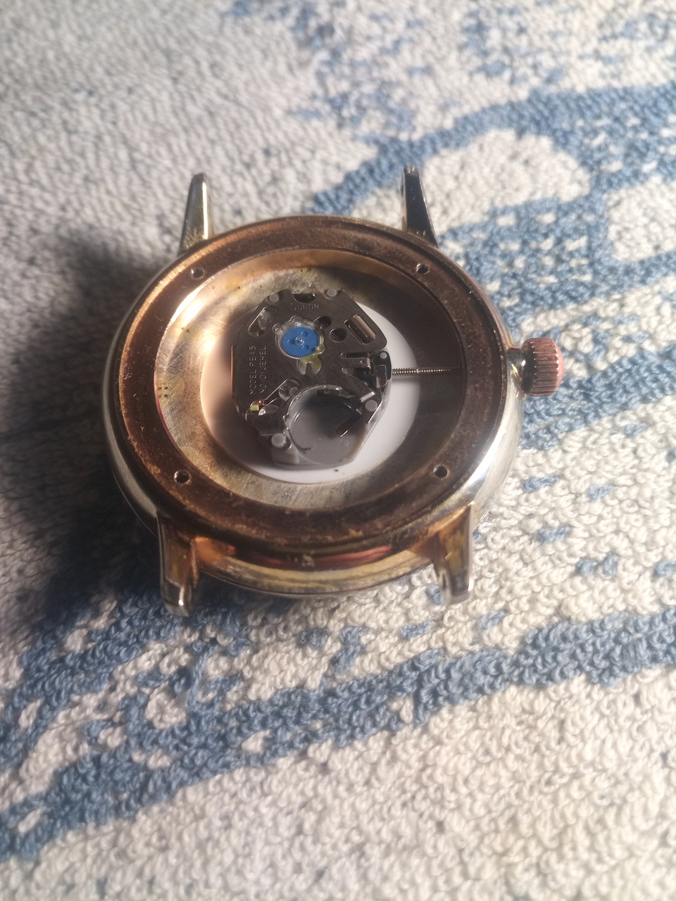

Всем здравствуйте. Я новичёк здесь. Подскажите пожалуйста. Имеются старенькие часы Emporio Arman AR 0383, если не ошибаюсь. На циферблате осыпались риски. Циферблат с механизмом из корпуса в сторону задней крышки вынуть невозможно, только со стороны стекла. Интересует такой вопрос - как снимается стекло с рантом вместе или все по отдельности. Или оно вклеено. В интернете воообще никакой информации не нашел

Съёмный рант...

Ни проточки, ни зацепа не нашел. Следовательно без сьемника делать нечего. Спасибо за ответ.

Не факт . В полне может быть и не рант , судя по механизму. Тогда надо стекло вынимать !

Всем спасибо, разобрался, корпус монолитный , вынимается механизм через стекло. Выдавил с помощью воздуха.
С фантазией))))

Это стандартный способ открывания монококов.
