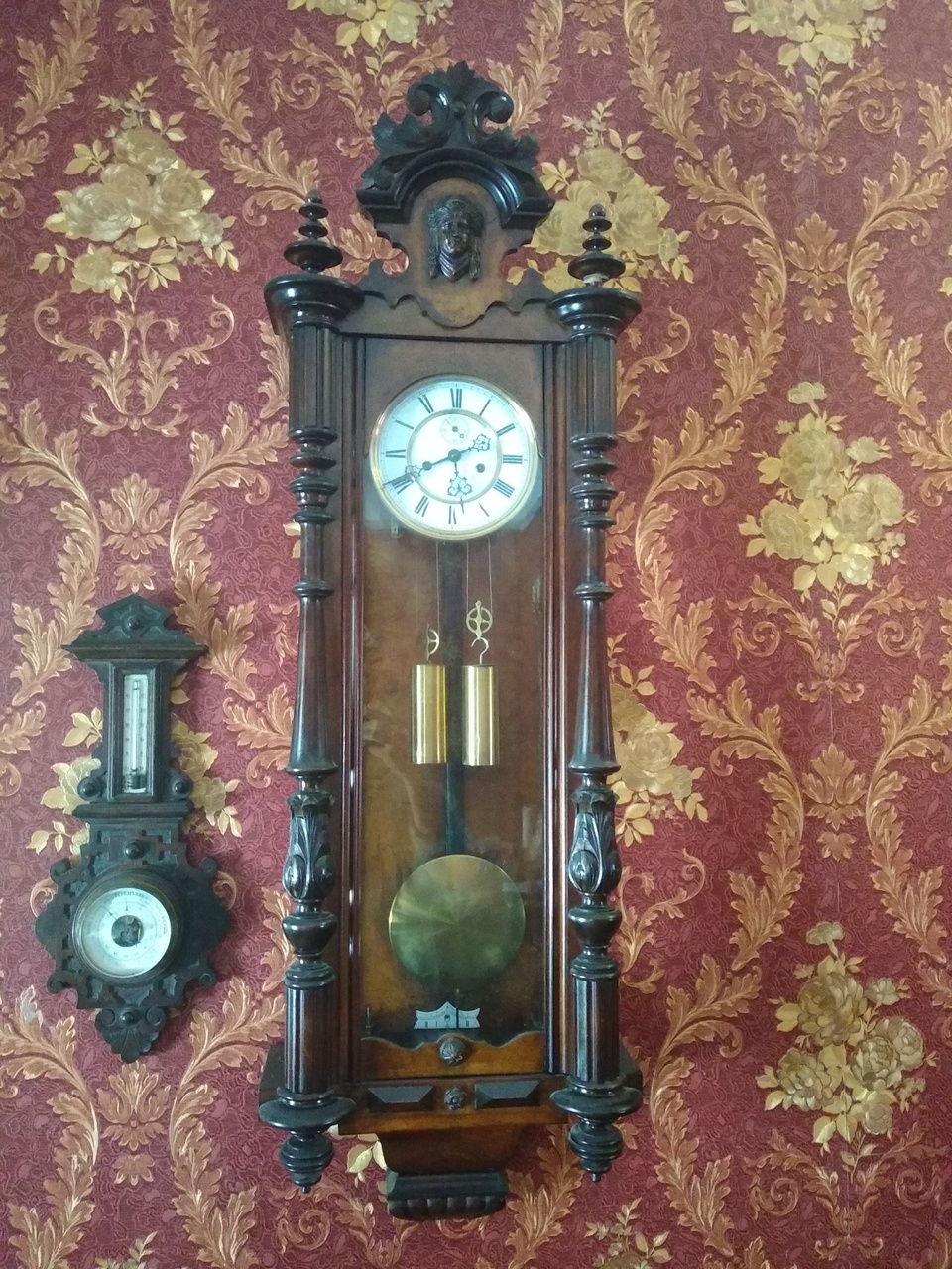

Сообщение от serenkiy34 Посмотреть сообщение
Вторая жизнь часов началась. https://youtu.be/lZr4JRf6ilY
А что за юбочка на правой гире?

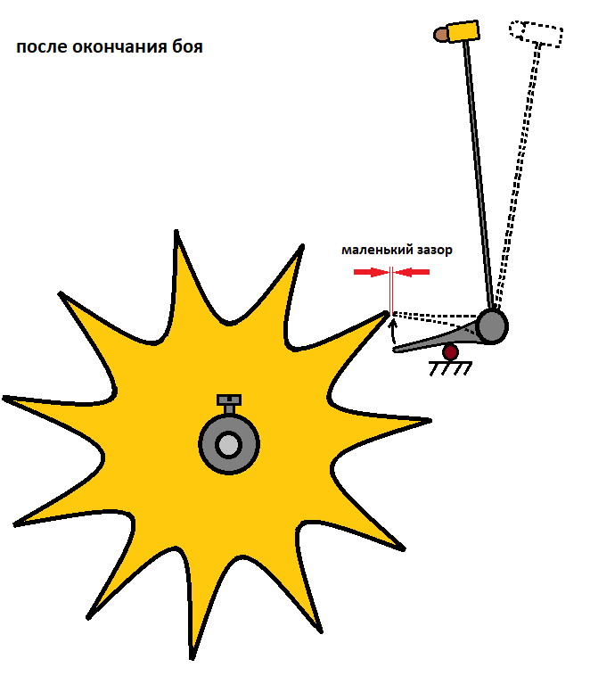

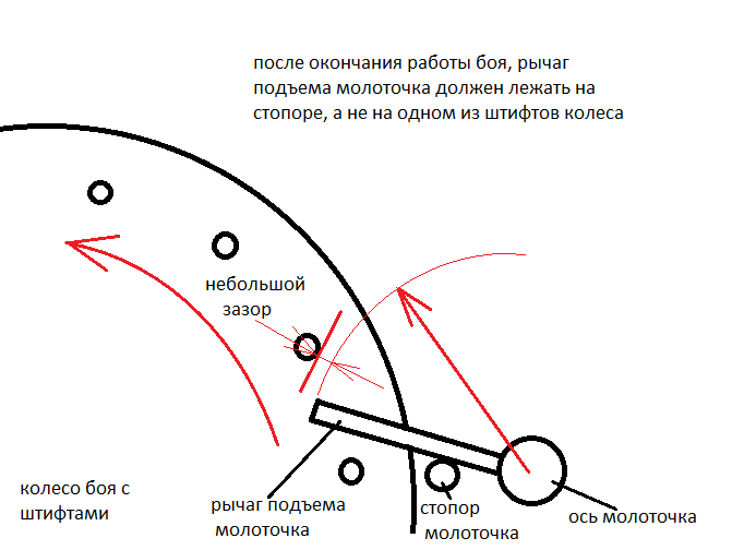

колеса боя нужно отрегулировать ,чтобы перед первым ударом разгон был больше.
сейчас он недостаточный и четко слышна просадка по оборотам ветряка на перед первым ударом, а после последнего удара какое-то время слышен шум ветряка и колес.
я много раз говорил на этом форуме, что механизм боя нужно собирать так, чтобы после последнего удара, колеса боя сразу же стопорились, тогда перед началом боя будет уверенный разгон.
это легко сделать если в часах звездочка боя(или колесо со штифтами) регулируемая.
Название: бой установка.png
в часах с боем бим-бам, как в ваших, ориентируйтесь по второму молоточку

В высоту 218 см. Выше меня

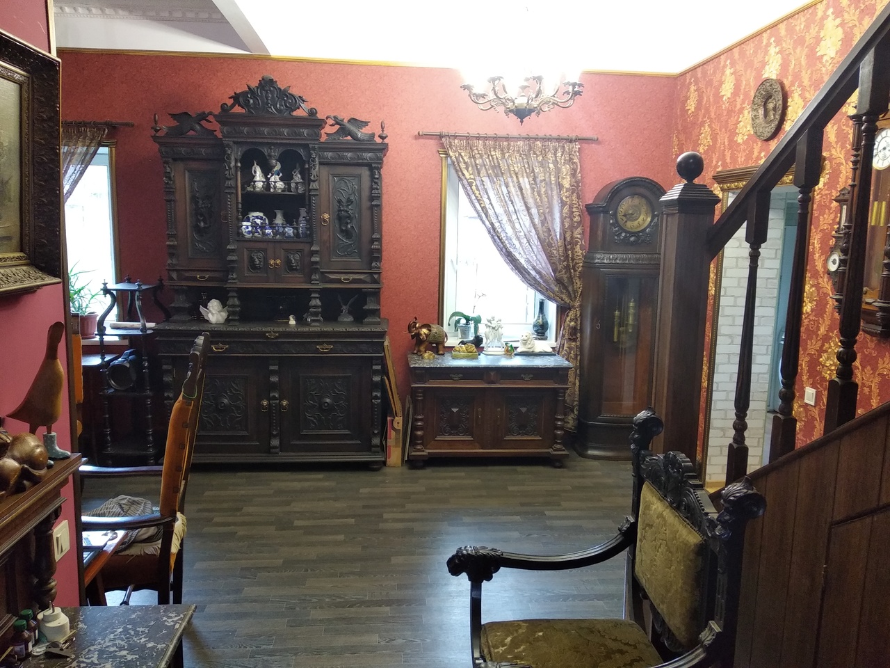

Саша, спасибо, вписываются только старинные и винтажные предметы. Много лет к этому шел. Вообще хорошо давать не просто фото часов,а их место дальнейшей жизни. Даю фото малой части интерьера дабы показать мое видение.
Юбочка на гире это рукоблудство. Одна гиря очень пострадала. Сломан крючок и отсутствовала часть латуни,оборвана. До меня кто то добавил эту юбку типа колокола,что бы замаскировать утрату.
Да, с боем вы правы. Разгон маловат. Для меня это чуть сложно,но попытаюсь разобраться. Зато бой не такой громкий...

Часики б с буфетом местами поменять ...
Барометр с часами по правую руку покАжите?

А я бы предложил часы просто в углу развернуть к зрителю, или они к стеночке специально прислонены?

Сообщение от igoanatol Посмотреть сообщение
буфет не влезет в угол. Обычный Беккер не запущенный еще и без нижней точенки. А барометр как по мне не похож на остальные. Чем меня и подкупил. Тоже надо до ума доводить. На все рук не хватает.
Сообщение от Oled Посмотреть сообщение
Я про это думал тоже. Это вариант не окончательный. Вместо тумбы будет восстанавливаться небольшой оболденный столик и стул. Кофе пить. Там роза на стене и под окном...
