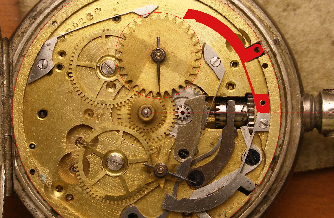

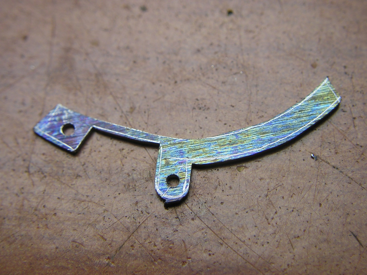

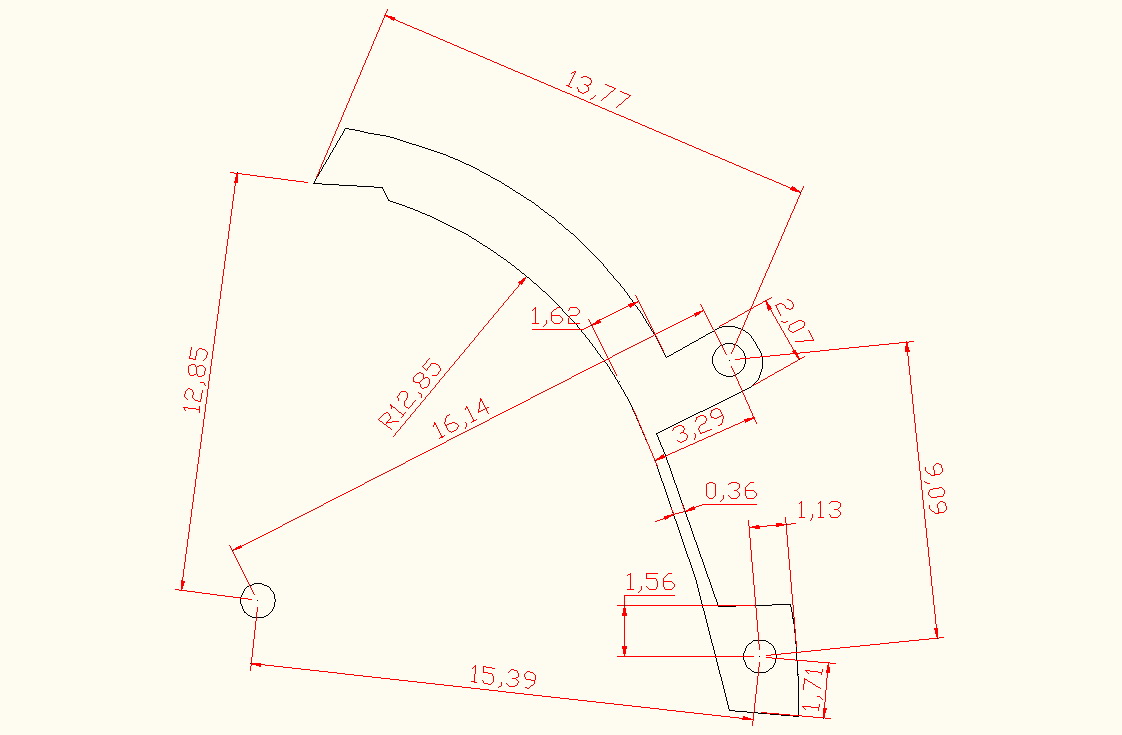

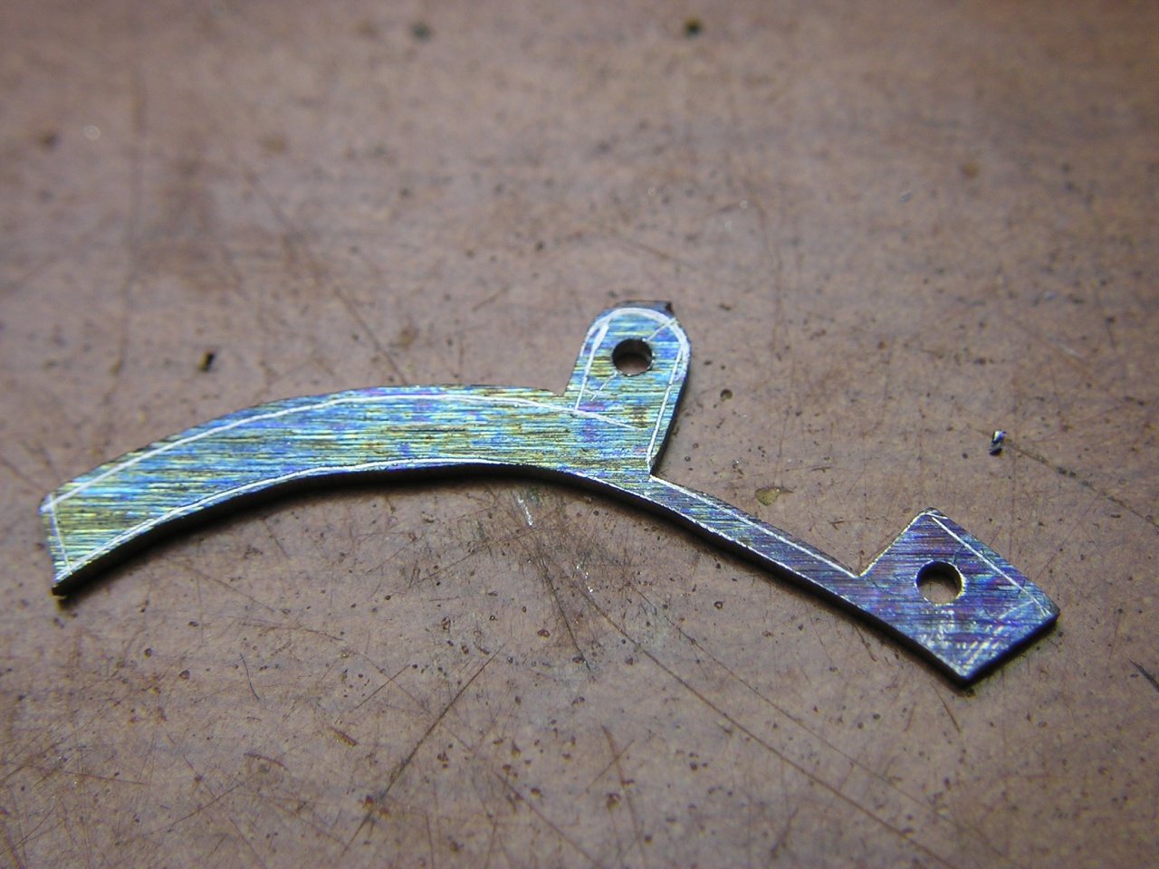

Добрый день всем!
Нечто подобное использую и я, только программа AutoCAD. Для начала делаю несколько качественных снимков, при хорошем освещении с расстояния полуметра, может чуть меньше наезд зумом (для исключения оптических искажений при макро и широкоугольной съёмке), маленькие детали придётся через микроскоп, но увеличение не максимальное и тоже с наездом. Фотоаппарат строго вартикально над объектом. Вставляю снимок в поле AutoCAD, задаю масштаб (на первом снимке диаметр механизма и контрольный диаметр колеса счётчика чисел, предворительно точно измеряв их), и далее можно проектировать недостающие детали. Особенно удобно при измерении углоа в миниатюрных деталях. Таким образом я расчитываю иногда цепи недостающих деталей, колёс, предварительно точно измеряв межосевые расстояния. Однако программа Inventor значительно лучше подходит для механики, думаю со временем смогу овладеть ею в совершенстве.
С уважением Graf.
P.S. В данном случае деталь только готова к окончательной подгонке и доводке. Сталь У8А (самые лучшие Угличские советские пинеты делали из неё).

Сообщение от Graf Посмотреть сообщение
День добры Вам, Дмитрий !
Это нормально, каждый из нас использует все средства, которые нам доступны. Проектор инструментальщика, микроскоп, цифровой или оптический, компьютеры, различные станки и т.д., все, чтобы работа наша была менее трудный и более эффективной.
Пределом является, только наша способность мечтать!
С уважением
Душан

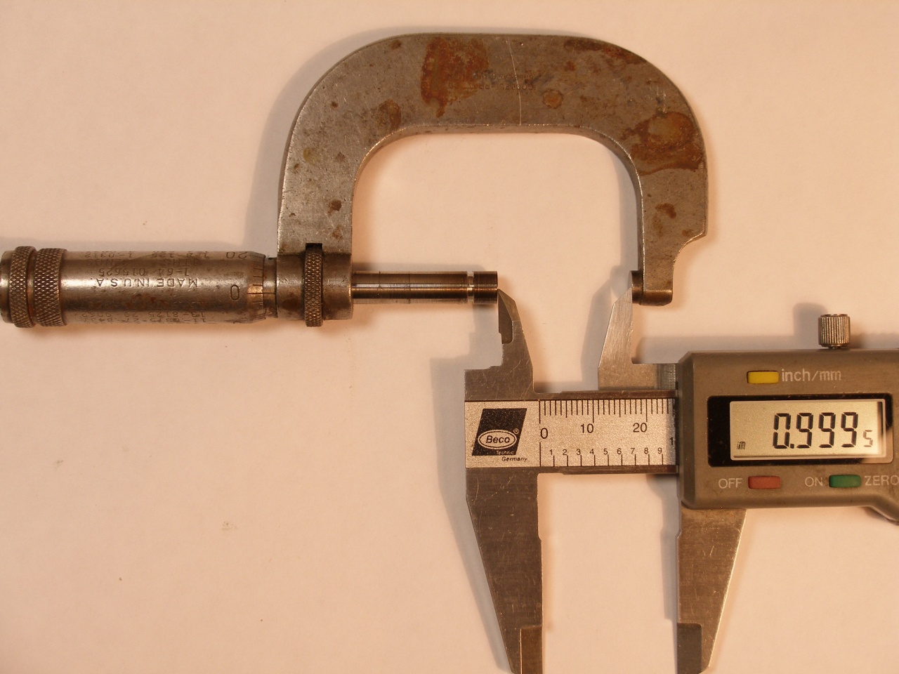

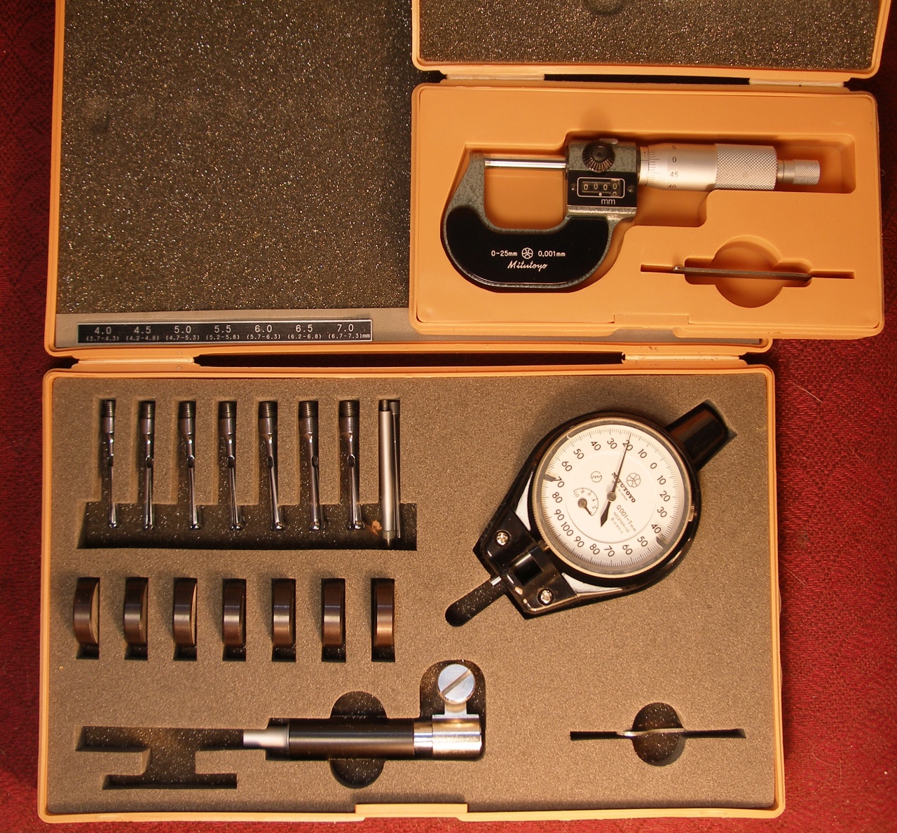

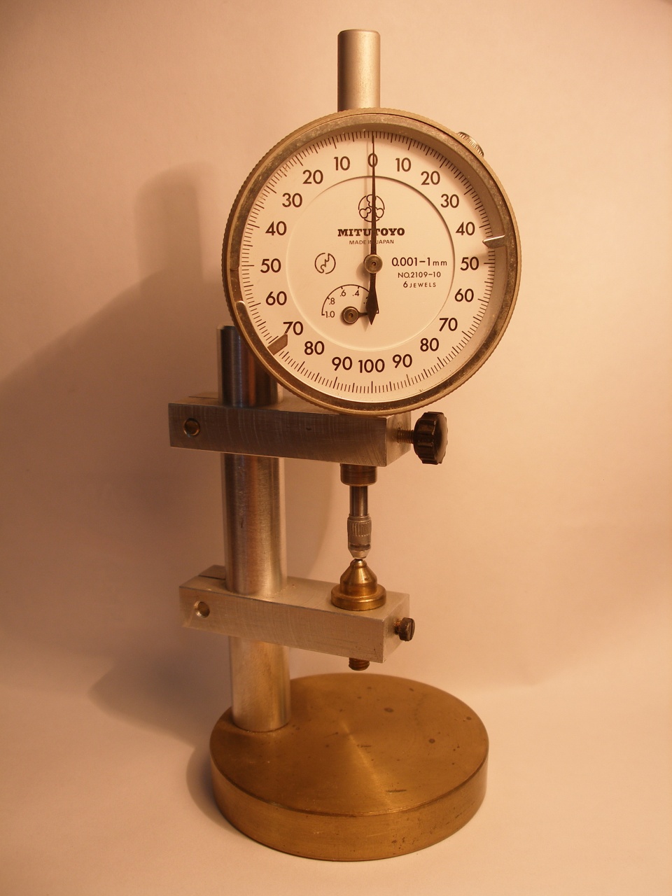

Измерительный инструмент это тоже моя страсть, постараюсь потихоньку выложить и рассказать про свой.
Похожий инструмент выкладывал уважаемый Душан, только станинку купить небыло возможности, пришлось закезать, далее кое что из моего Митутоя, выпускают изумительный инструмент, нутромер от 3,7 до 7,3мм., и микрометр, и всё до 0,001мм.
Дюймовым микрометром я не пользуюсь, просто как говорил ув. Душан держу его ради любопытства. Интересно что измерения начинаются не с нуля а с одного дюйма.
С уважением Graf.
P.S. По первому фото есть набор всевозможных наконечников (шарообразные, плоские, со вставкой по видемому твёрдого минерала с лёгкой сферой, и тоненькие "пятачки"), для различных видов измерения. Можно при необходимости изготовить свои.
Добрый день, Дмитрий!
Вы отлично сделали пьедестал для вертикальных измерения, также будет подходящей использовать с всякой другие компаратором.
Что касается дюймовый микрометра, это нормально, он намерен для измерения от 1" до 2". Это так же и с метрическим микрометрами, один для 0-25мм а второй для 25-50мм измерения.
С уважением
Душан

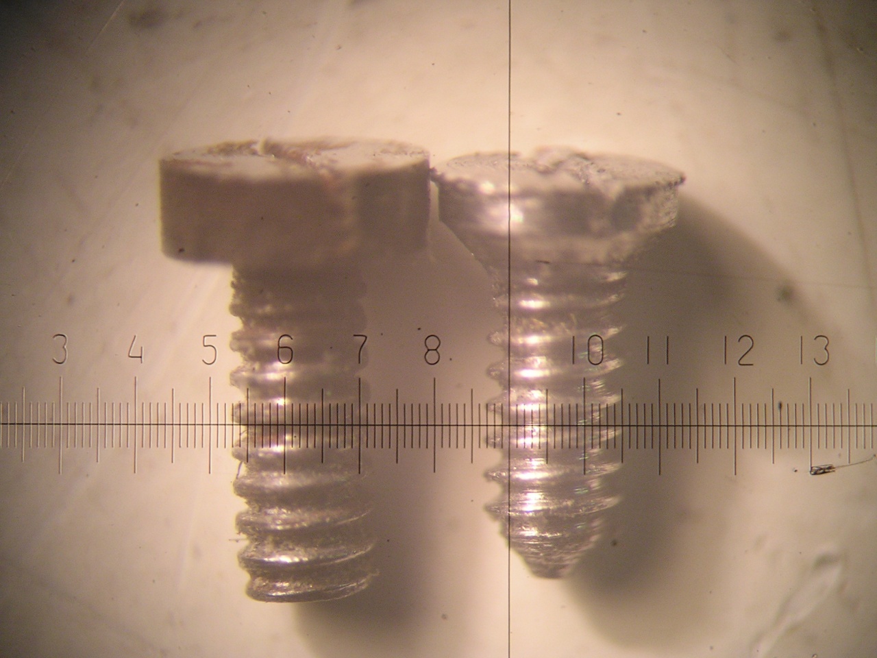

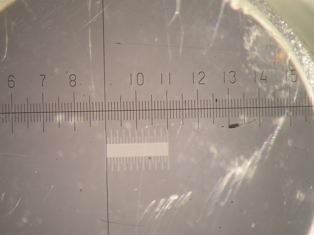

Сообщение от Ivan_CPD Посмотреть сообщение
такие размеры по-моему будет очень удобно мерить с помощью 100х микроскопа(например МБС-10). Там есть специальные измерительные окуляры и можно очень точно мерить размеры предметов даже не прикасаясь к ним.
Уважаемый Ivan_CPD
Действительно некоторая точность в этом методе есть( как видро по эталону), мне нравится подбирать часовые винты по шагу, однако при более точном измерении я использую его как предворительное. К примеру при токарке мелких деталей, только чтобы не промахнуться.
http://forum.watch.ru/attachment.php...5&d=1272008894
С уважением Graf.

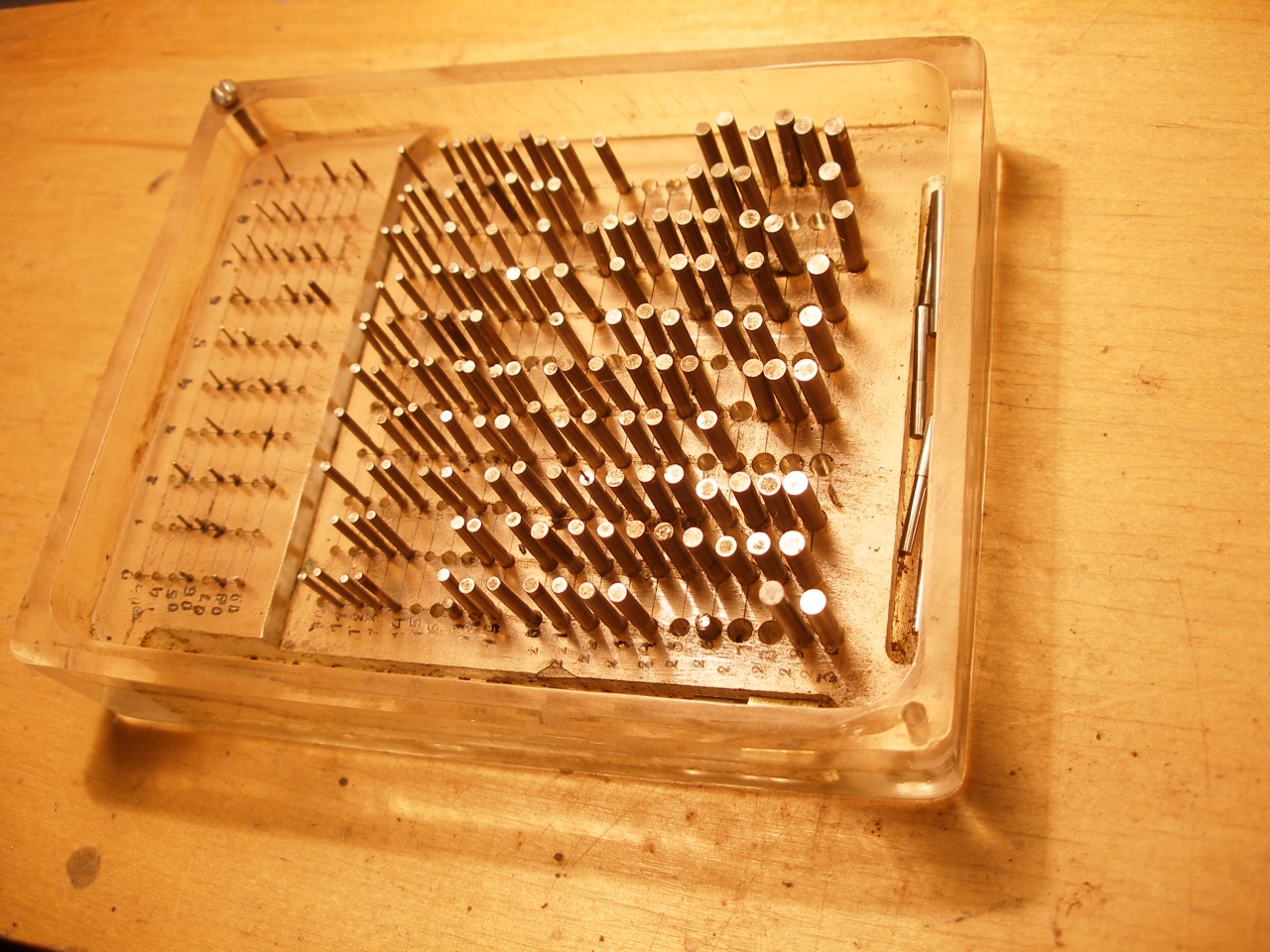

Чудесный набор щупов, от 0.3 до 3.0, через сотку, не считая потерянных, которые при необходимости я дополняю. Любое отверстие я замеряю до сотки достаточно быстро.
Добрый вечер, Дмитрий!
Пожалуйста, скажите кто является производителем этого набора щупов. Очень интересно, если их изготовили в России или за рубежом?
Вы знаете как меня (то же как и Вас) интересуют всех измерительных инструменты, особенно экзотические, а этой наборе есть этого типа.
С уважением
Душан

Сообщение от Душан Грујић Посмотреть сообщение
Уважаемый Душан, по всему видно что этот инструмент не является серийным, его возможно делали в каком нибудь инструментальном цеху для собственных нужд. Мне его принёс один приятный старичёк со словами:- "я вижу это Вам пригодится". Я придложил заплатить, но от денег он отказался.
