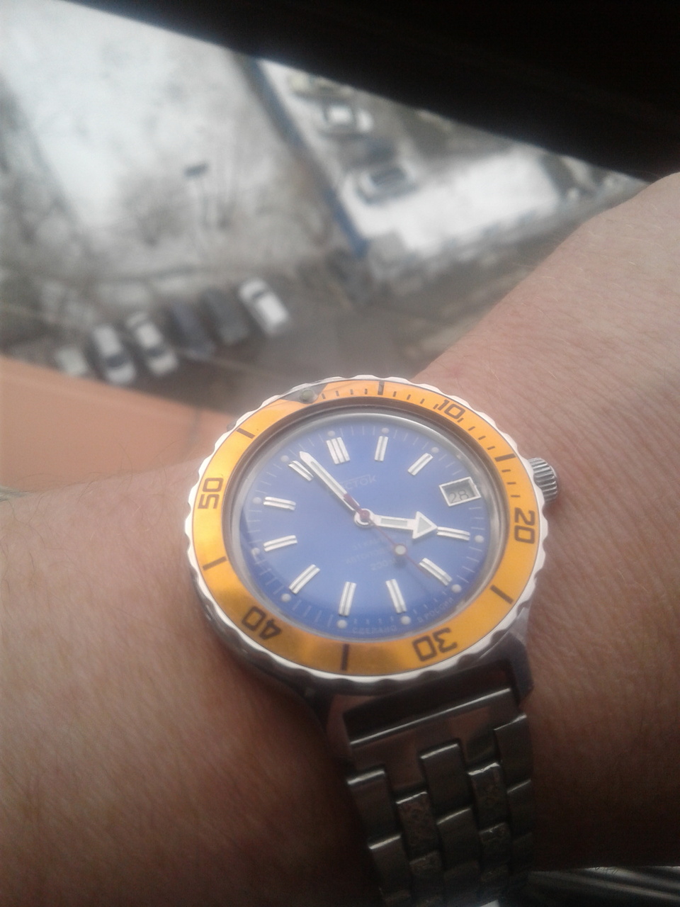

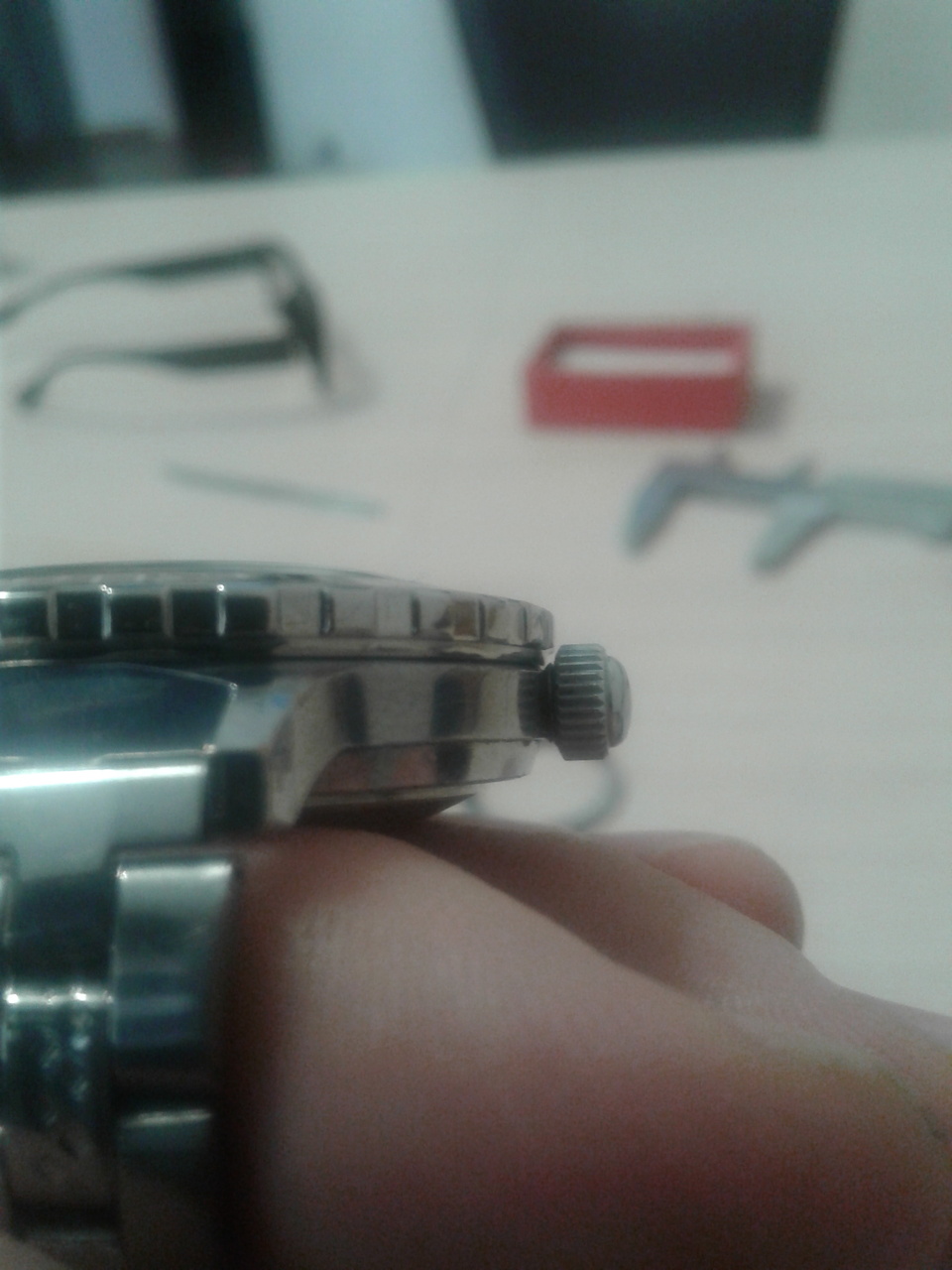

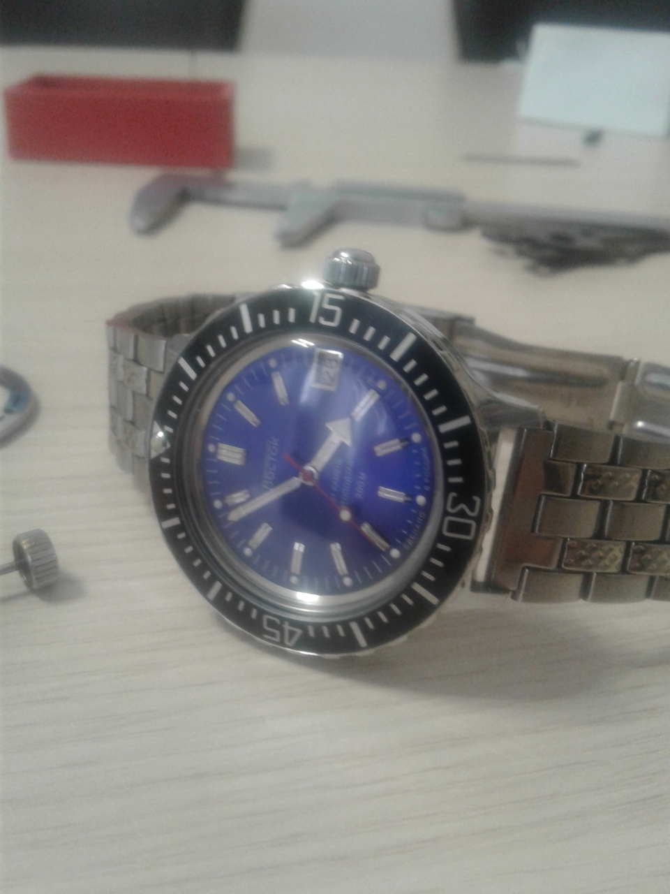

Продолжение....

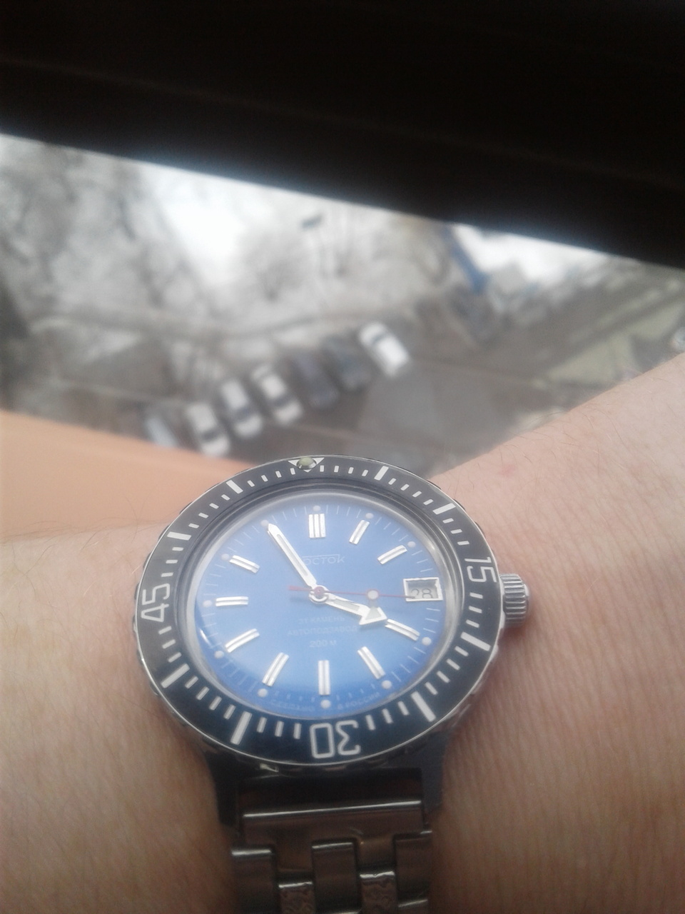

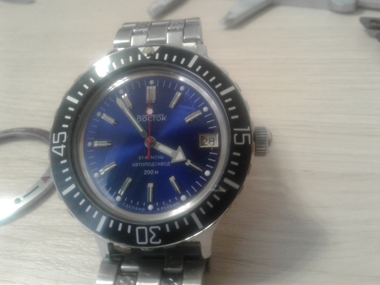

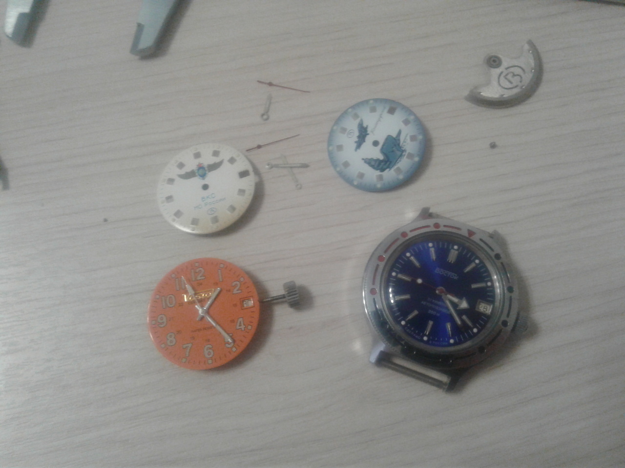

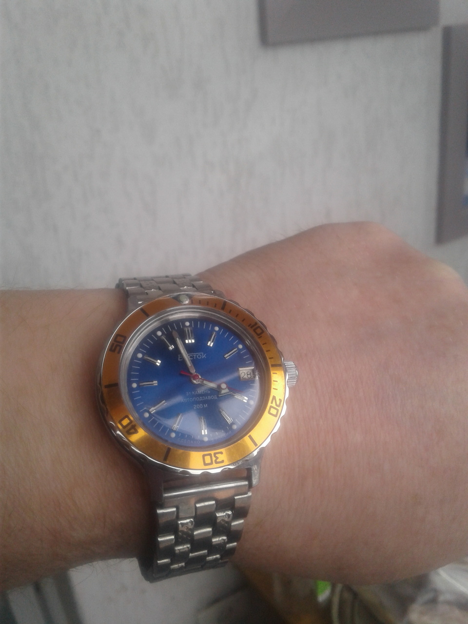

Установил 677 цифер в 92 корпус на время. Секундную стрелку можно конечно и серебристую. По заводским косякам: диаметр циферблата 27,5 мм, неярко "Восток", ну и люм слабый, но это традиция. На "скорость" эти факторы не влияют.
Оранжевый же циферблат диаметром 29 мм. В 33 корпус (или как его там) не полез...И в магазинах нормальных нет корпусов. (Там где за евро -цены зубастые).
Качество снимков не очень, но и с хорошей камерой всю игру цвета не передать.
Кстати безель широкий, но на 92 корпус встал- наверное из-за заводилки небольшой.

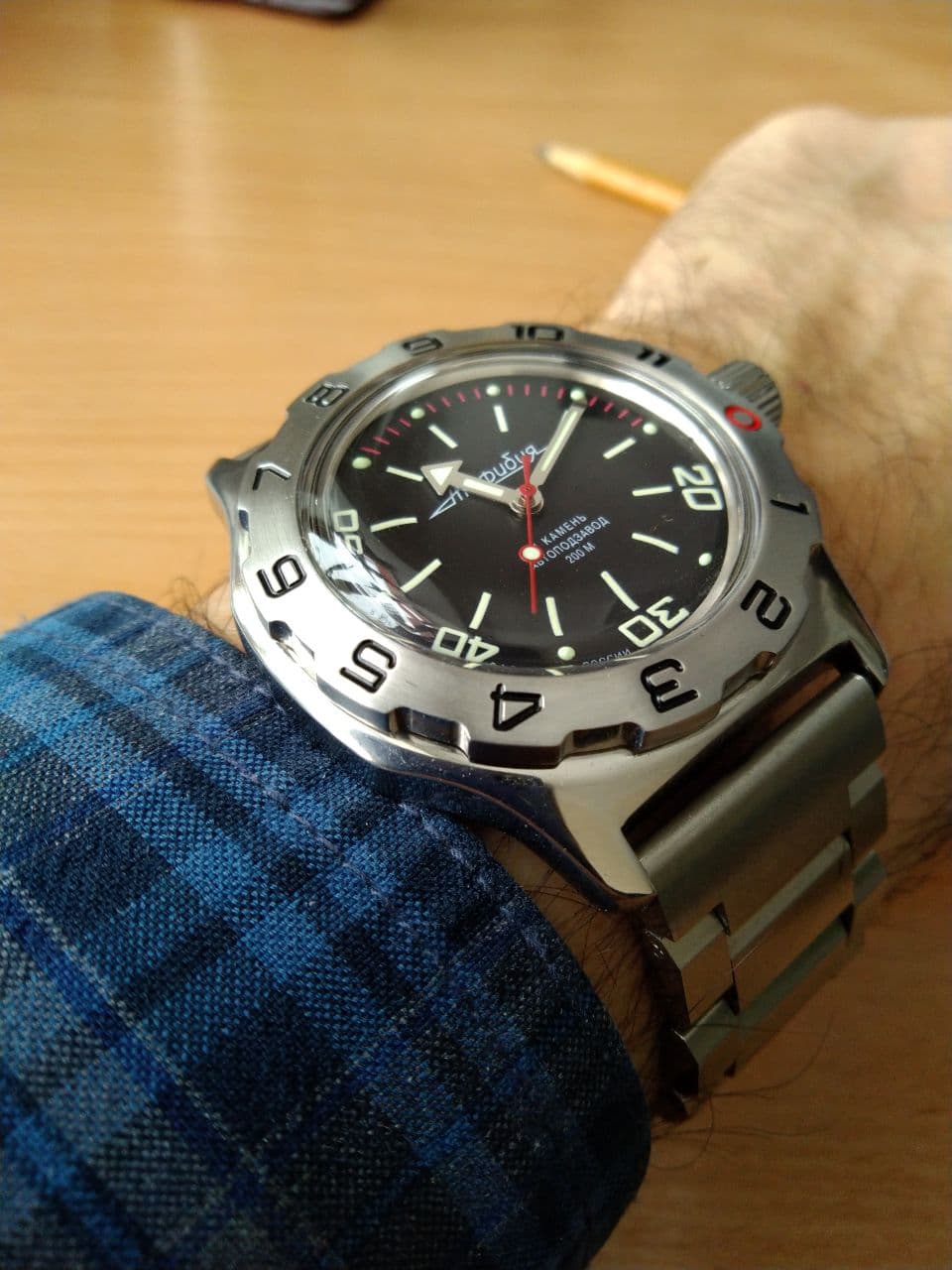

Мега бюджетный мод сотки .

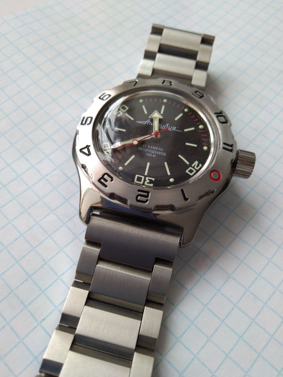

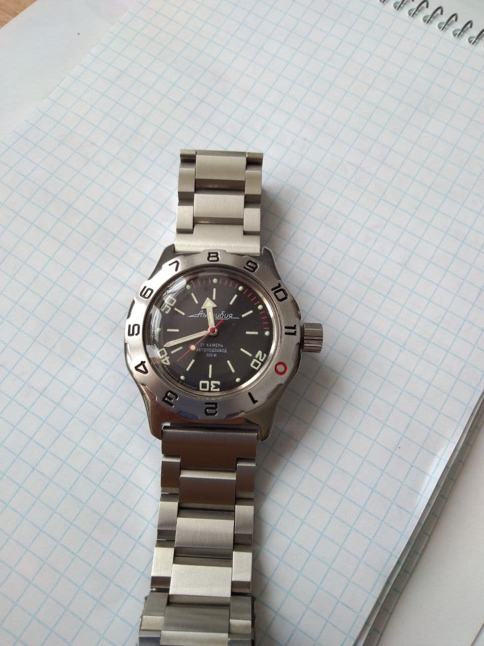

Тело бралось в качестве донора под проект. Было приобретено в ближайшем ларьке из имевшихся в наличии по критериям: 100-й корпус с тремя стрелками, без календаря, чем дешевле, тем лучше. Но пока едут комплектующие... наши же руки не для скуки
И так, сатинированный браслет за 8 баксов с алика (достал из загашника) + сантиметровый кусок 240-й наждачки (другой в хозяйстве не нашлось ) + вечерок эксперементов по сатинированию безеля.
З.Ы.: браслет можно было бы оставить и родной, он тоже частично сатинированный. Но увы, он обладает известным свойством востоковских штамповок - отлично депилирует шерсть
