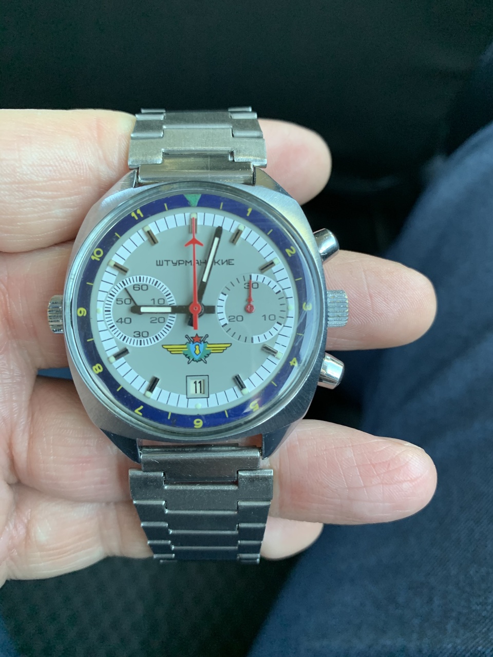

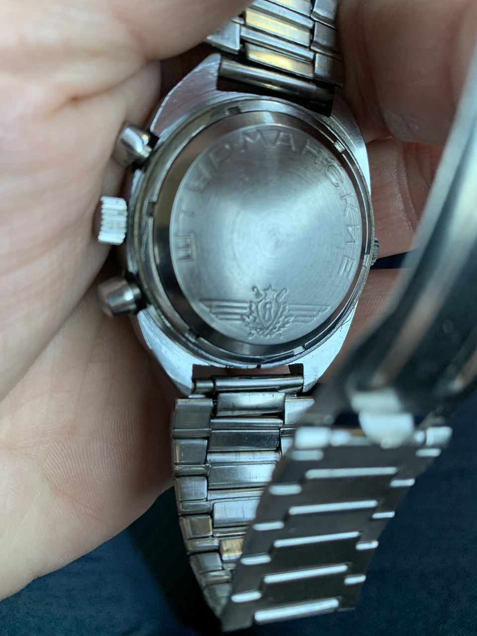

Добрый день! Уважаемые форумчане, подскажите по часам, приобрел Штурманские, долго искал , нашел такой вариант
Поздние? Хром?

Сзади не то что хром, а уже и латунь видна

Сообщение от ipan Посмотреть сообщение
Поздние? Хром?
Гражданская версия из 90х
Центральная секундная стрелка новодельная

Понятно, тогда в продажу и искать дальше
