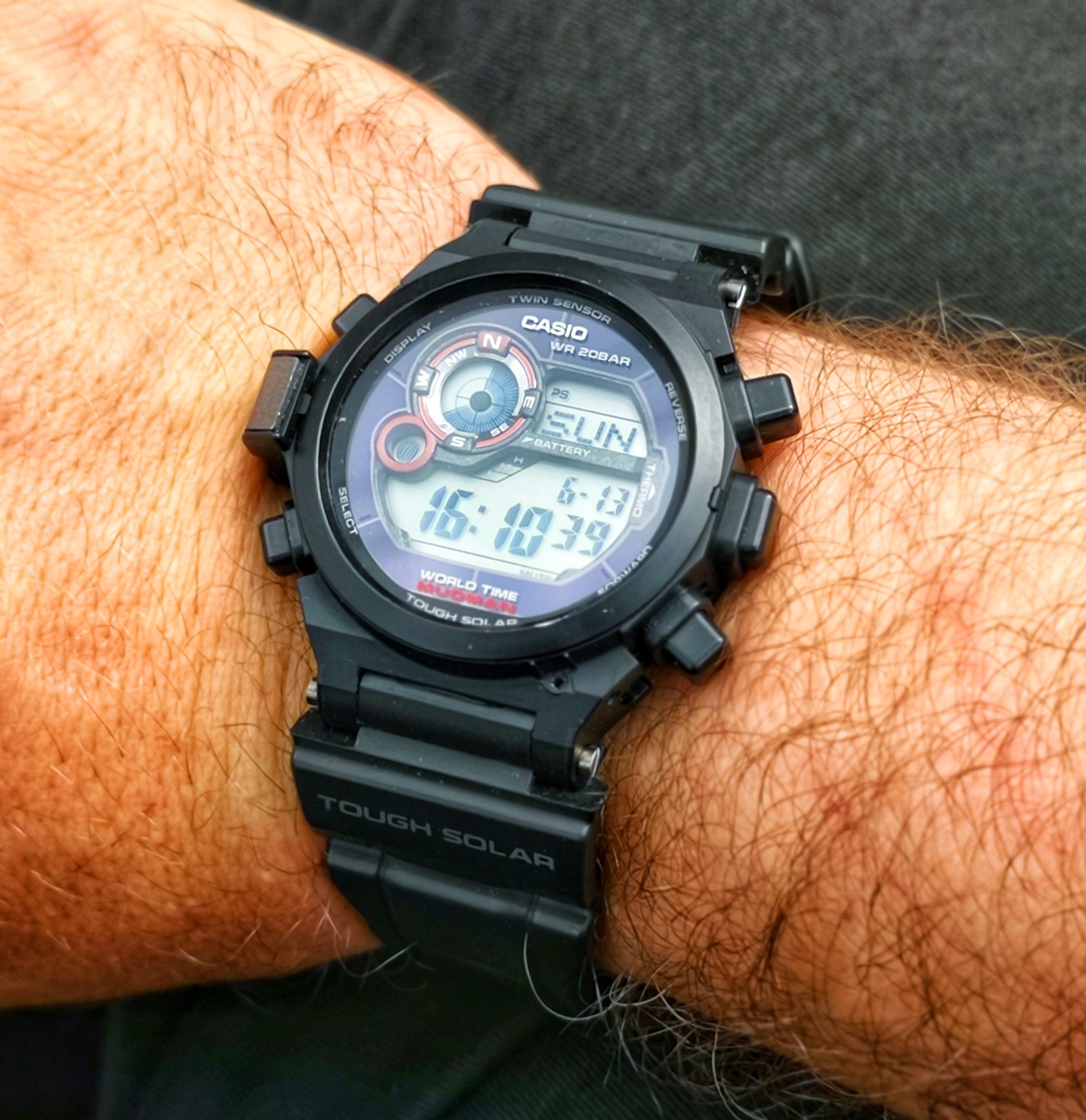

Разобрали и носим и назад нет желания собирать mudman 9300
