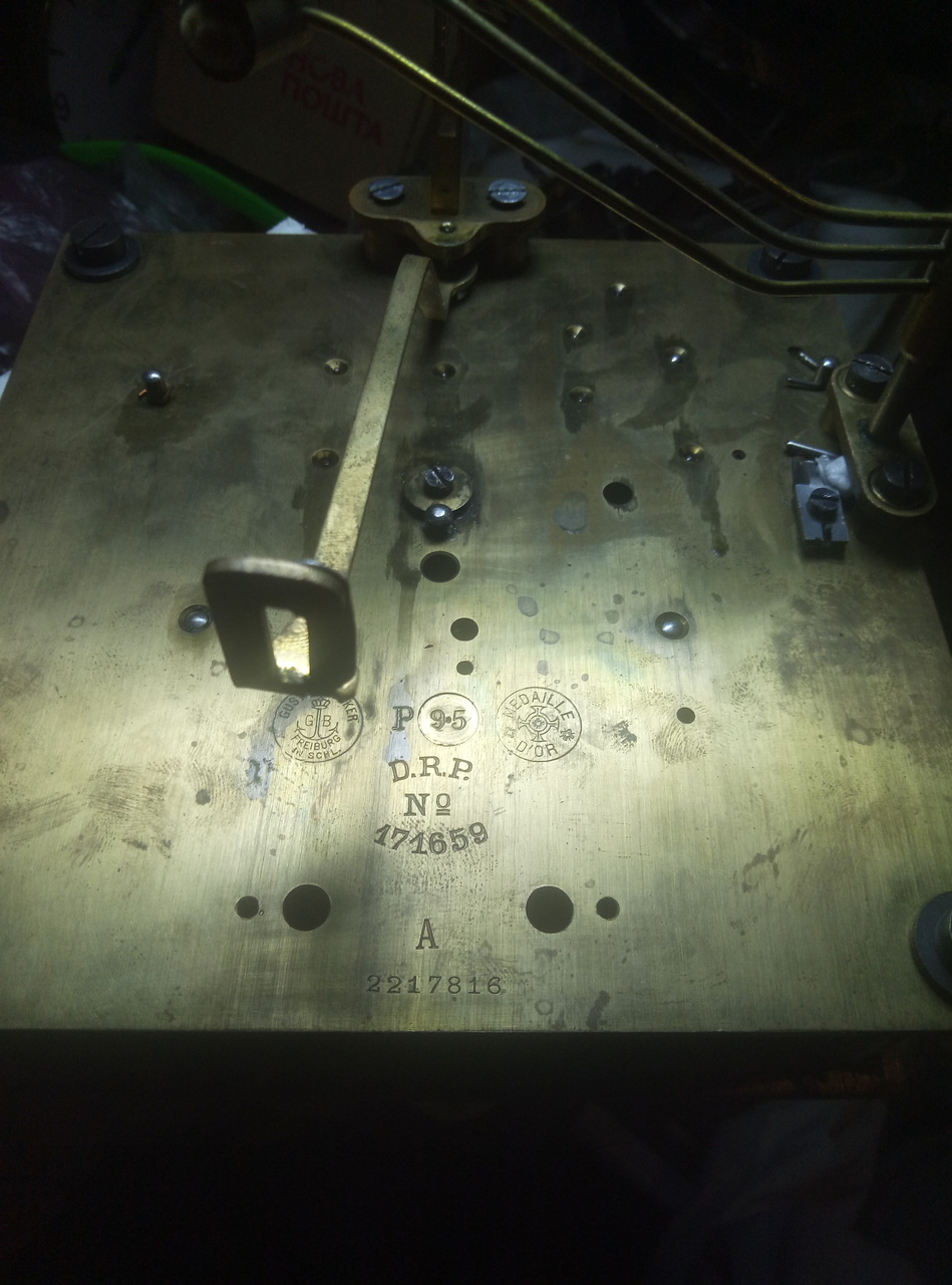

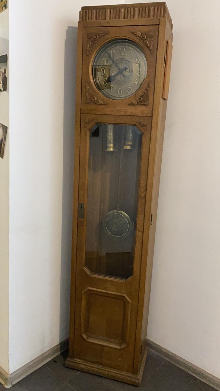

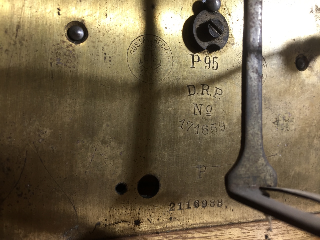

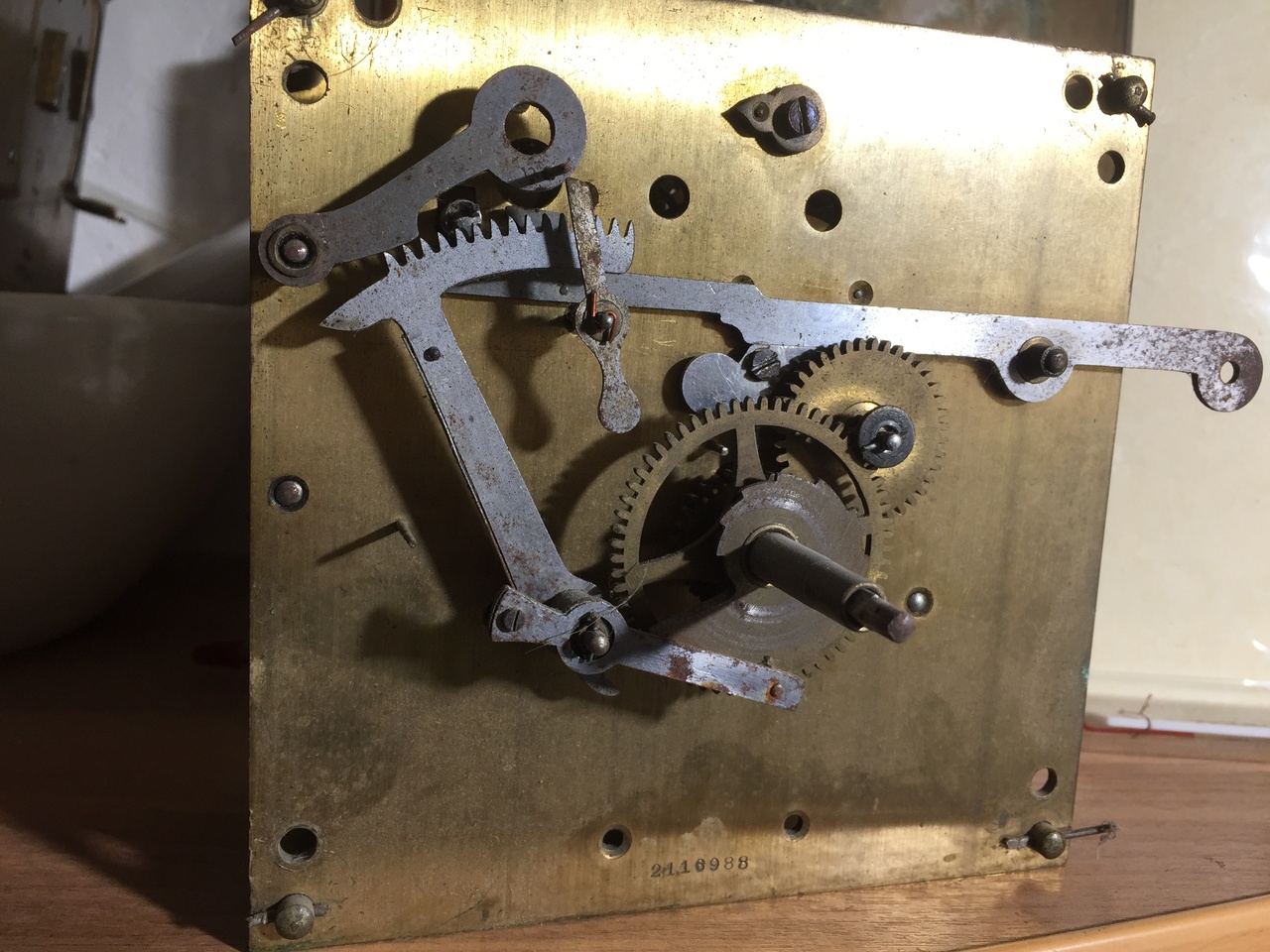

Взял в ремонт механизм напольных. Эту модель нашёл в каталогах за 1924 и 1925 гг. А в каталогах за 1914 и 1931 гг его нет. Конструкция боя, кстати, интересная: при подготовке боя, чтобы гребёнка упала, рычаг приподнимает само черпало. А черпало имеет два зуба-штифта, а не один. Можно ли поточнее датировать механизм по номеру?
А вот корпуса этих часов я каталогах не нашёл. Странный он какой-то, совсем без тумбы.

По № получается 1910 год

Очень странно. По подсказке коллеги заметил похожий (но с 3/4 боем) механизм в каталоге 1912 г., но каталоге 1914 г. ничего похожего нет. А в каталоге 1924 г. есть и "мой" и с 3/4 боем.

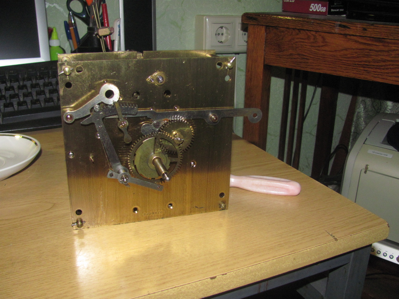

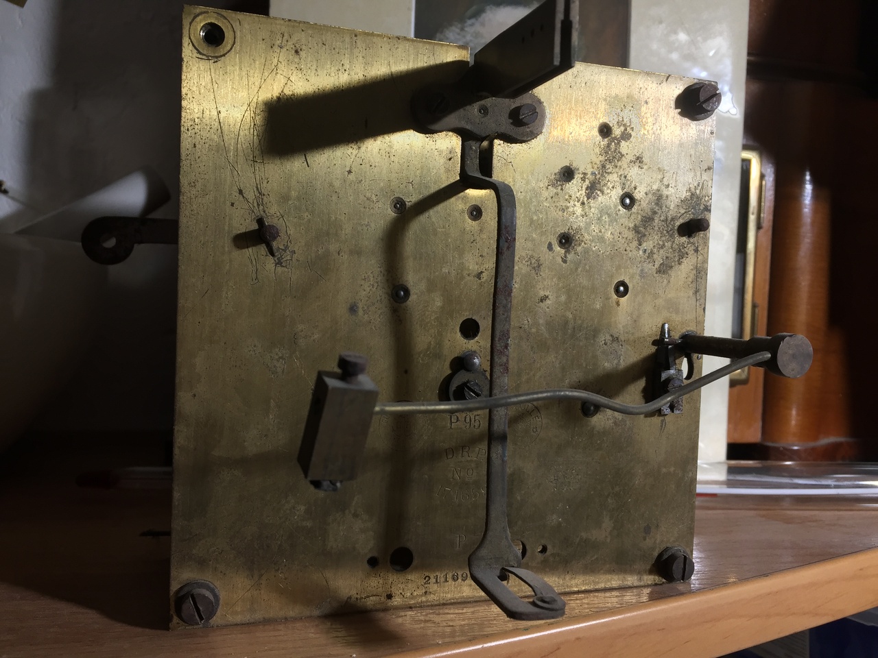

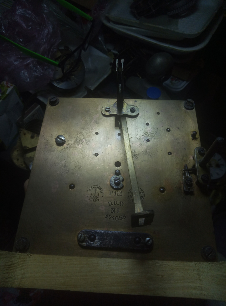

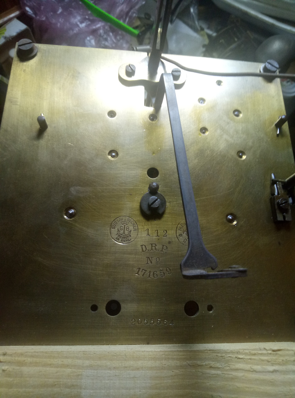

Привет, тоже завалялась такая машинка, с одним молоточком, неделю назад был на обслуживании подобный с 5-ю молотками на двух осях.

Прошу прощения за непотребный вид, никак не дойдут руки

Кстати, а сколько должна весить линза маятника? Спрашиваю потому, что в линзу этих часов кто-то насыпал старых свинцовых пломб с буквами "L. u E.", но этого показалось ему мало и он туда же добавил осколков цемента и гипса. Никогда не видал, чтобы из маятника песок сыпался! Мало того, линза ещё помятая с задней стороны... Ещё и приклеили линзу к штанге сзади скотчем, хотя с гайками все в порядке. Веселые часы попались!

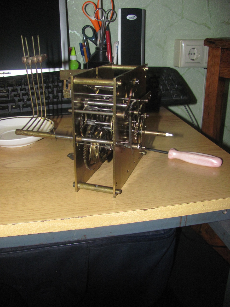

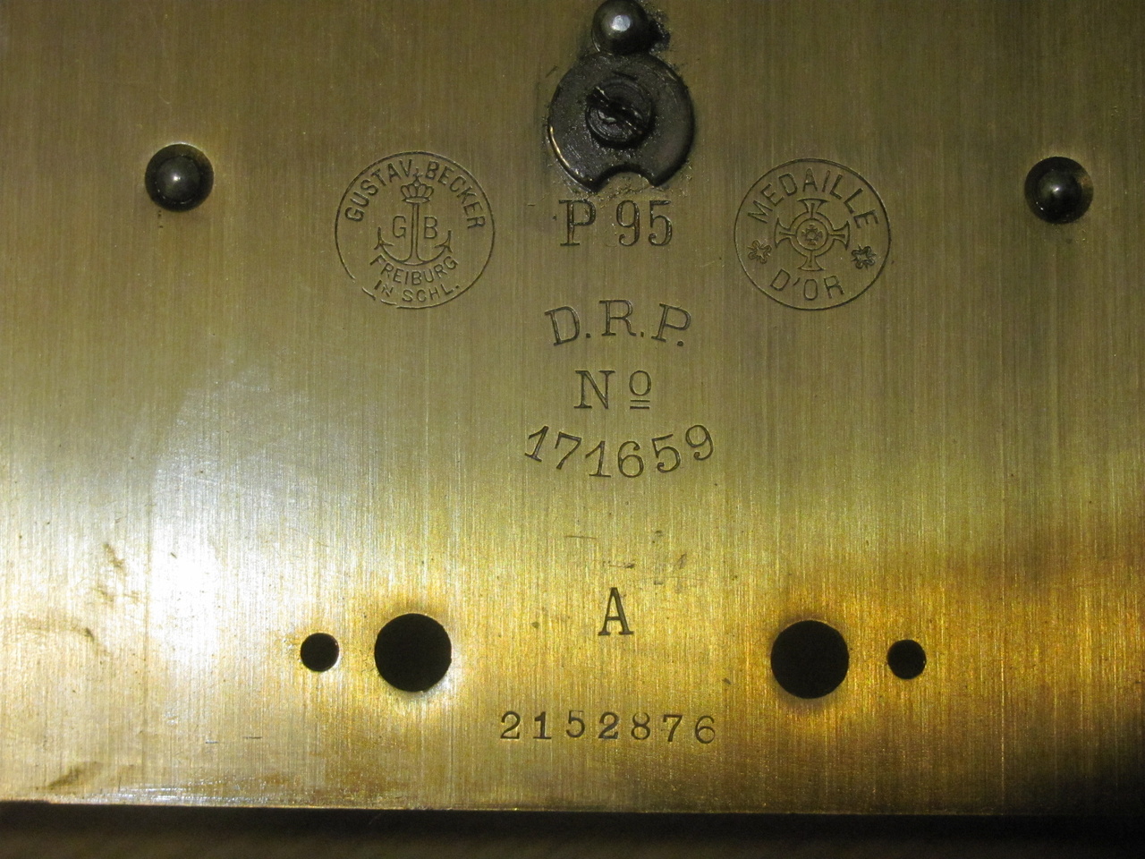

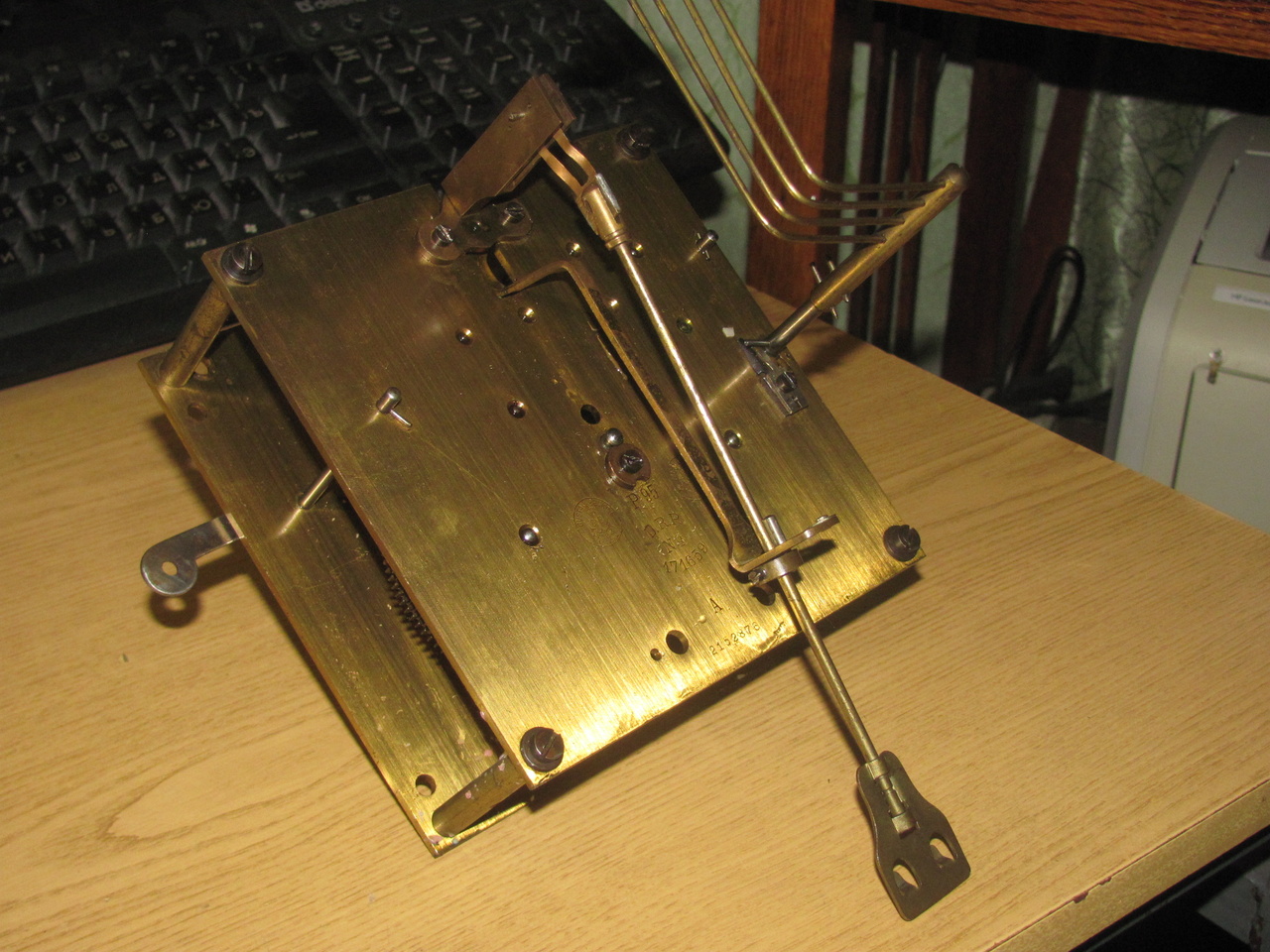

Есть таблица в этой теме на 22стр. Маятник от 350грамм до 500 грамм . А из-за того, что модель механизма выпускалась и раньше, поэтому ее и нет в тех каталогах в которых вы ее смотрели - ее презентовали ранее.
Фото механизмов с моих напольных подобных часов Беккера разных годов и с разных заводов - старший из них 1908 года.
