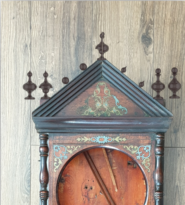

Предлагаю на суд зрительских симпатий )))
Сделал несколько вариаций на базе тех картинок, которые предлагались.
Кому какой вариант кажется более логичный для этого корпуса?

Если 2 маленькие шишки переместить с правой на левую сторону, будет логичней. Я голосовал бы тогда за левую.

Сообщение от Master71 Посмотреть сообщение
Моя зрительская симпатия к шишке на балясине. Олег прав - просто обломок шишки воткнули в отверстие. Похоже на то.
Я бы предложил решение простое - оставить без шишек до тех пор, пока не найдёте аналогичный корпус.
