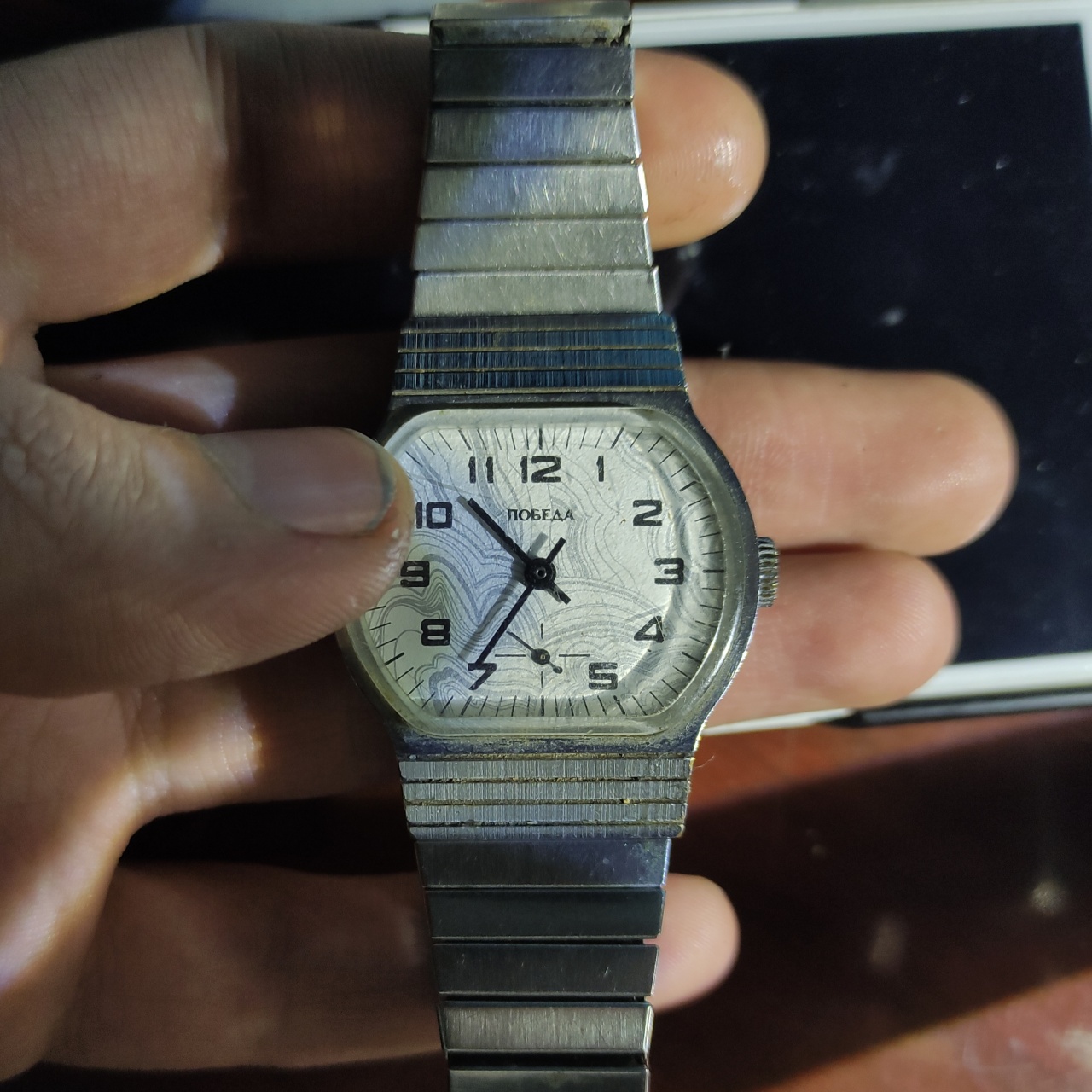

Свап механики на кварц (замена механизма)
Здрасьте. Данные часы мне достались от деда, я обожаю их внешний вид, но к сожалению в силу своей профессии я ломал их уже три раза, вследствие чего назрела идея свапнуть механику на стрелочный кварц. Я понимаю, что у многих подгорят пятые точки из-за такой затеи, но всё-же из каких часов можно пересадить кишки с минимальными доработками конструкции оригинальных часов?
З.Ы. часы мне дороги как память, носил их лет 12, несколько раз ремонтировал, отдавал на настройку местным мастерам. Часы постоянно безбожно врали и требовали подводки каждую неделю, а сейчас там лопнула какая-то пружина и мне сказали, что дешевле всего свапнуть всю нутрянку, чем ремонтировать имеющеюся, от чего и созрела идея свапнуть сразу на кварц и не париться с заводкой подстройкой часов.
Если ест местные мастера, то отзовитесь, ибо у меня руки кажись из правильного мкста, но это всё-же не моя специфика и лучше заплатить знающему человеку с опытом, чем постигать всему самому.
З.Ы. не разобрался, как подкидывать загруженные изображения в нужное место, так что не ругаться по чём зря.

Зачем же её уничтожать, делая котлету? Хотя, если есть такое желание... Мийоту можно заколхозить, при должном опыте, в любой корпус. Но это будет не Победа, это будет Поражение. Часто приходят с такой идеей, дескать память, дорогие сердцу и всё такое. И тут же предлагают нам, как им помочь, эту память растоптать в пух и прах, не понимая, что что-то изменив в часах, хоть чуть-чуть, они эти часы меняют на совсем другие, а не те, что были раньше.

Не согласен. Аутентичный механизм более не жилец, нужно менять в любом случае. Значит, выбор между двумя вариантами:
- заменить на механику - тогда часы будут рано или поздно мертвым грузом лежать в тумбочке, потому что носить их проблематично;
- заменить на кварц - тогда часы снова будут жить. Будут живой памятью, которая в руках и на руке постоянно, а не раз в год при разборе тумбочки.

В случае Победы — сомнительно. Корпус — латунь с хромом, стекло — органика. Т.е. при желании это всё перехромируется и полируется, но...короче, денег — на пароход, эффекта — пшик.
Допустим, миойта у нас стрельнёт по дыркам с циферблатом, допустим. Ножки крепления не подойдут — ладно, приклеим на скотч. Стрелки, скорее всего, нужно будет делать заново. Крепление механизма — тоже. Как-то ещё надо будет срастить вал мийоты с головкой. По сути, надо строить часы заново, и проще будет именно сделать это с нуля, а не перешивать старьё. Повторюсь, если мы хотим сделать это хорошо, то будет дорого. Затея — да, хорошая.
Уж коли эти часы имеют какую-никакую личную ценность, я бы восстановил их в заводском виде и таки поставил на полку (собственно, именно так я и сделал). Если хочется именно Победу — Петродворцовая Ракета имеет права на эту марку и выпускает кварцевые модели, сразу с мийотой внутри. В стальных корпусах и с нормальными стёклами.

Вопрос для понимания - Часы врут и вы их ломаете часто. Первая проблема решится, если отдать опытному мастеру на восстановление механизм и полную переборку - вряд ли старенькая победа и ее обслуживание будет вряд ли запредельно стоить, доноров если что найти, тоже наверняка можно. А если вы Часы ломаете, то может купите кварц или шоки недорогие и работайте в них спокойно - я тоже у себя на производстве в омеге и брайтлинге в станки не лазаю, минимум,снимаю и убираю в карман - сие действо занимает около пяти секунд.

Спасибо отписавшимся. Было многовато работы, поэтому молчал. С кварцем действительно не всё так просто. Методом научного тыка на барахолке был подобран механизм от безымянного китайца. Всё бы хорошо, механизм встаёт с запасом, но часовая и минутная стрелки не подходят по креплениям, а у китайца они уж очень широкие, смотрятся чужеродно.
Вообще без часов ходить не привычно так что ради интереса купил на вторичке за копейки смарт часы amazfit pace и фитнес браслет mi band 3. В результате примерно месяца использования понял, что в нынешнее время штука крайне удобная. Смарт часы хороши всем, ну прям вообще всем, кроме крайне малой продолжительности работы, заряжать нужно каждые двое суток, а вот фитнес браслет имеет кучу недостатков, начиная со спорного дизайна, заканчивая урезанным функционалом и тем фактом, что в солнечную погоду на улице время разглядеть не просто. Но при этом на одном заряде живёт около трёх недель.
В общем начинаю склоняться к совету тех, кто рекомендовал восстановить механику победы, а в повседневной жизни использовать что-то другое. Просто часы это хорошо, а если на них можно просматривать уведомления, отвечать на звонки, переключать музыку и тд. тп, то это вообще здорово.
