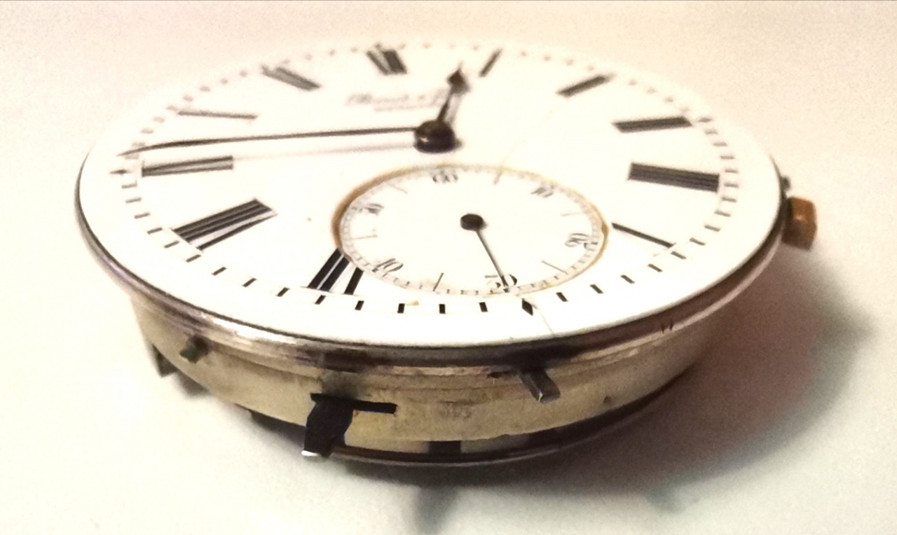

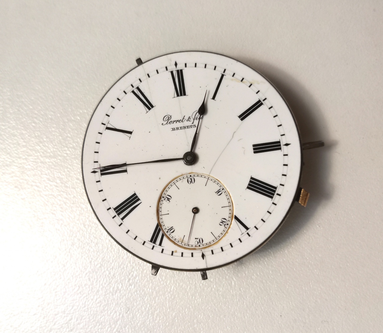

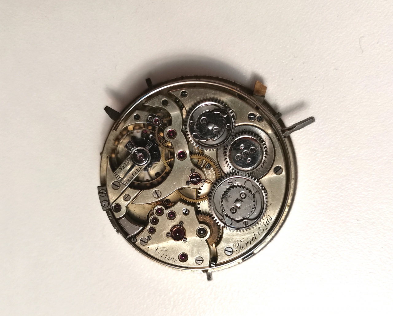

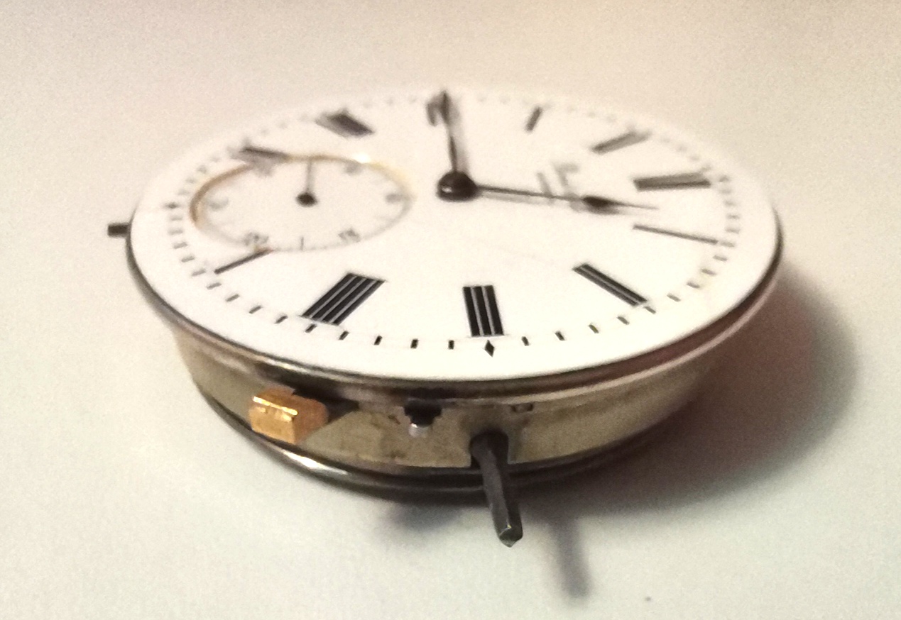

Впервые мне попался такой механизм. Заводится, секундная стрелка идёт, часовая и минутная стоят. Перед покупкой данного механизма хочу проверить на работоспособность, а как это сделать не знаю.

Завод работает в положении утопленной кнопки с золотой напайкой. В высунутом положении этой кнопки должен работать перевод стрелок, но не работает, стрелки упираются в положении, как на фото. Переключение других боковых рычагов ни к чему не приводят.

Смотрите, ищите рачаг, или кнопку с самым длинным, ходом, я по фото не вижу.....
Возможно это один из рачагов, напротив баланса....

Это рычаг,который видно на 3 фото.Если все хорошо,его нужно сдвинуть в сторону 6 часов до упора или щелчка.Зависит от того какой репетир,минутный или четвертной.
