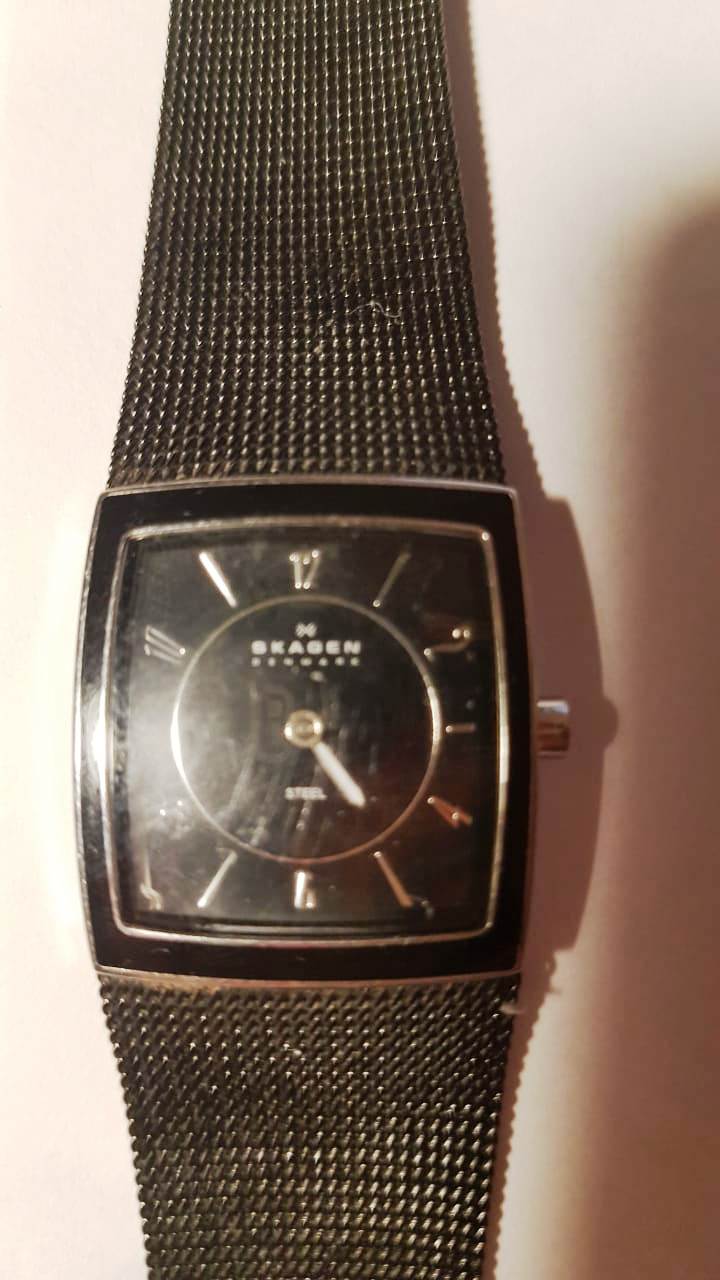

Добрый день! Помогите, подскажите как вынуть подводную/переводную ручку/головку у данных часов. Облазит инет, но для данной модели ничего не нашел. Фото прикладываю. Ни "стрелки" , ни надписи "нажать/надавить " на механизме не увидел, не нашел. Причина упала минутная стрелка, а для установки ее на место надо вынуть поворотную ручку. часы женские skagen. на механизме ( япония) есть надпись (тип/модель) 5y20
Фото https://cloud.mail.ru/public/5Leh/XpjQg7BV2
фото2 https://cloud.mail.ru/public/rmGV/jsdfLgAHP
Спасибо !

Треугольная стрелочка. Её даже на вашем фото видно. Нажать тонкой иглой.

Спасибо Вам! Но что-то похожее на треугольник ЕСТЬ, но никого отверстия нет рядом. Что давить ПРЯМО на треугольник? Или рядом что-то пластиковое?
Зашел в мастерскую, говорят они неразбоные. Чтобы поставить стрелку минутную на место, надо снимать стекло.
Еще раз СПАСИБО. НО ...

Зайдите в нормальную мастерскую. Вал спокойно вытаскивается, ничего одноразового там нет.

Выньте пластиковую прокладку и увидите рычаг, на который нужно давить, треугольная стрелочка на него указывает.
Здесь должен быть 2-составной циферблат, центральная часть вынимается с механизмом.
