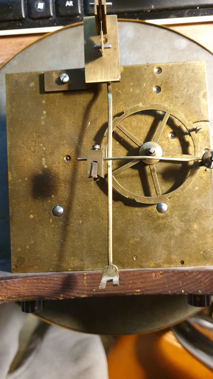

Собиралось все в московском регионе, а механизм, наиболее вероятно, все же немецкий. Стрелочки очень специфичные. Думаю, если найти аналогичные будет зацепка.

Механизм вот этот, из клейм только цифра "0" внизу.
Выкладывал в теме "Помощь в определении марки часов" но тема куда то пропала...

Вообще, мех ооочень архаичный. Технологически очень напоминает кустарное производство. Вот эти отверстия для крепления платин при сверловке на трафарете - есть на любом, практически, русском кустарном механизме.
При переборке механизма, у меня тоже создалось впечатление, что механизм не конвеерный. слишком много было моментов, которые пришлось подгонять. Я писал об этом ранее в соседней теме. Но при всем при этом часы идут очень четко и уверенно. Двое суток без маятника отходили, дольше не стал гонять.

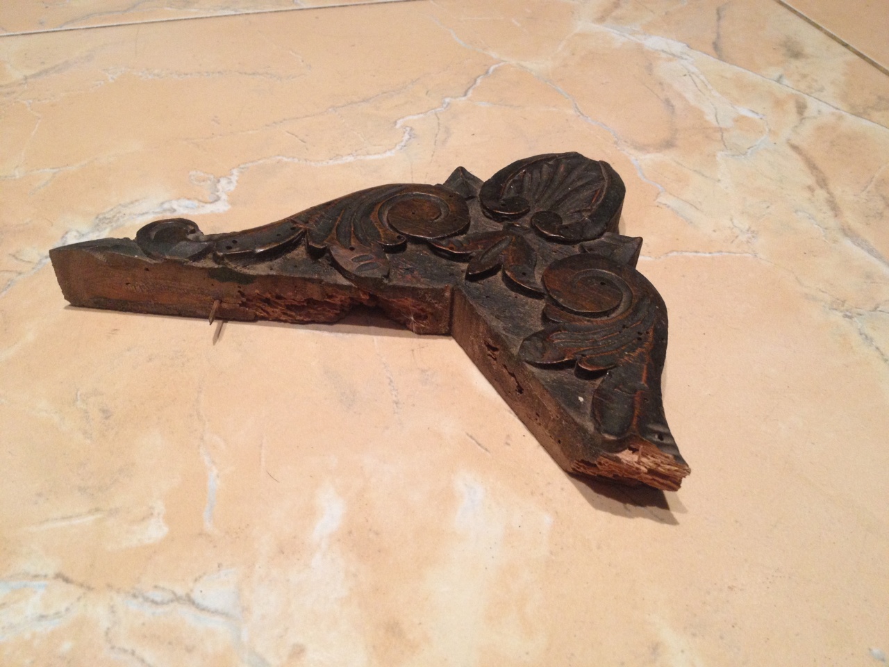

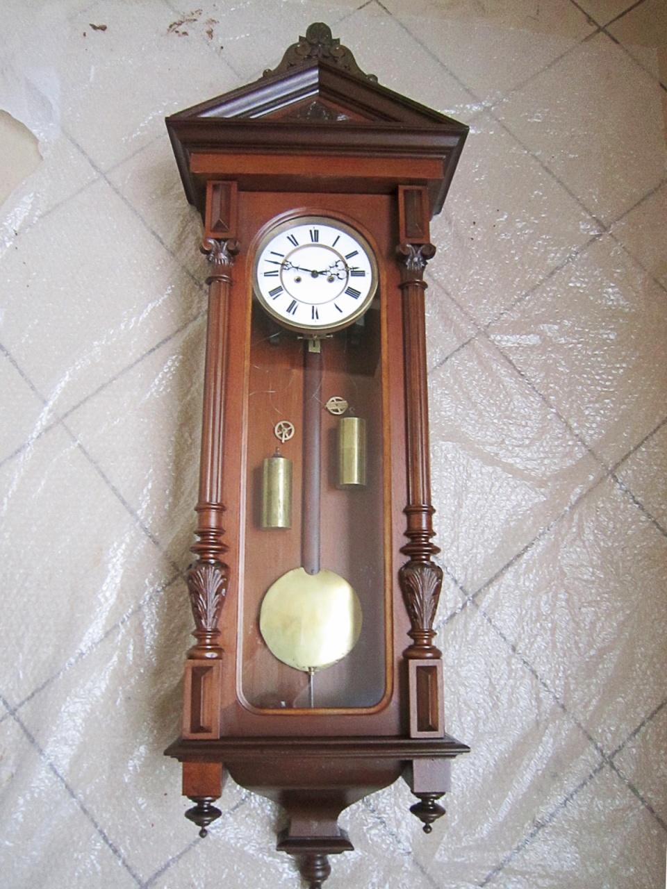

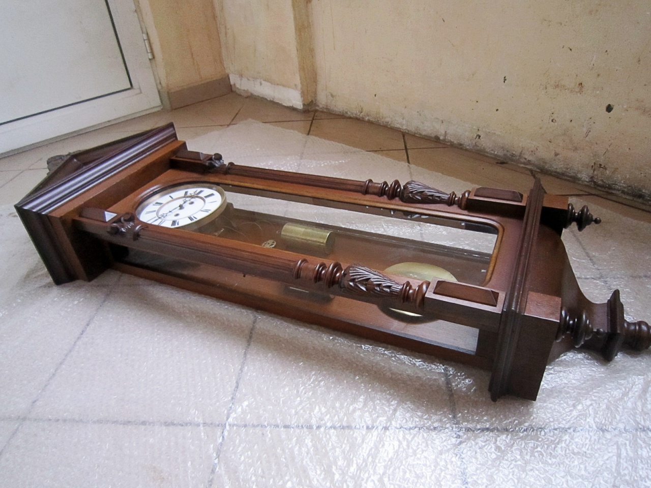

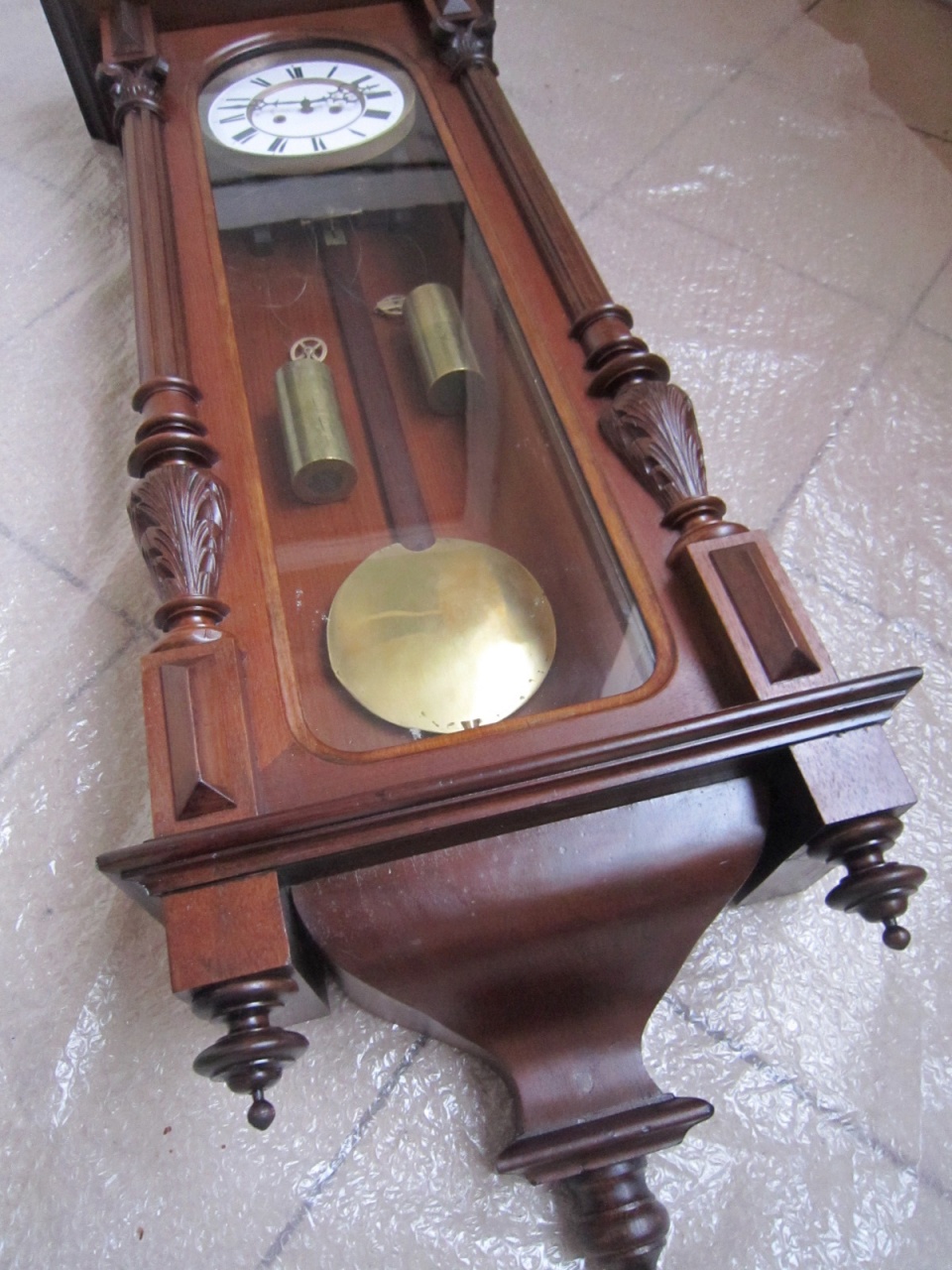

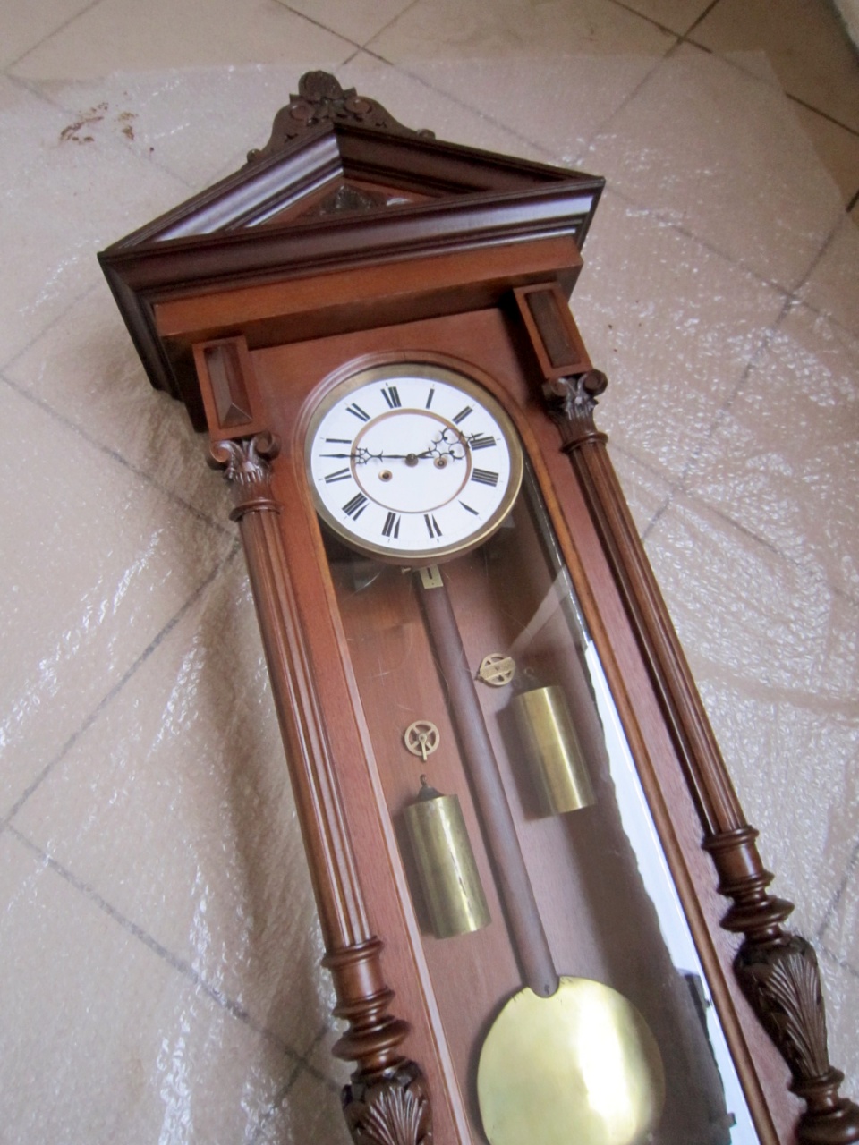

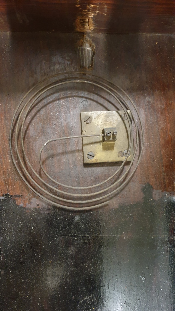

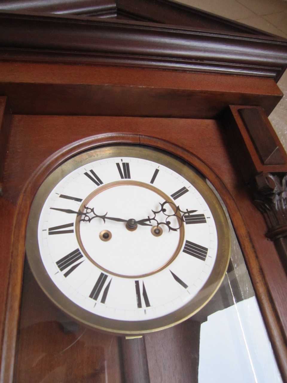

Всем здравствуйте.Недавно выставлял этих австрийцев в соседней теме с просьбой определения производителя и датировки,но тишина в ответ дало пинок под зад и взялся за работу)) .С мехом пришлось поковыряться,исправил небольшие косяки(главное их найти),не хотела вращаться связка колес боя,выточил утерянный флажок боя.Сделал пендельфедер,линза была заполнена внушительными слитками свинца и была похожа на что-то ,но только не на линзу,резьба маятника ..По корпусу вроде все видно..Частичная работа со шпоном,донора брал с остатков орехового шпона с изделия тех времен,резчик из меня некудышный,да и резцов нет..наковырял утраченный кусок навершия.выточил две утраченные копии нижних багетов бороды.В общем вроде получились.

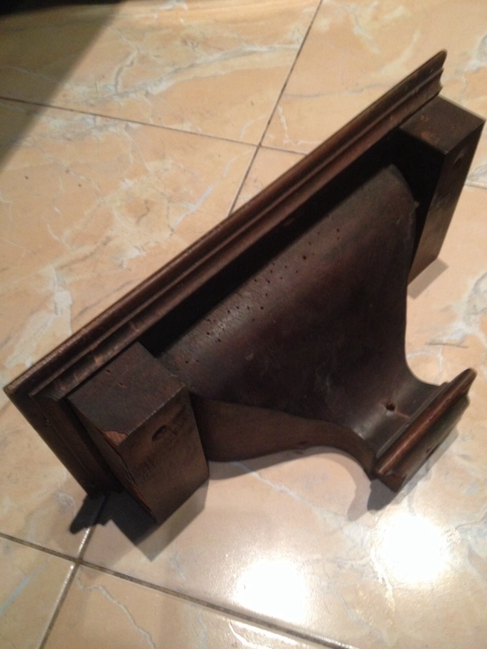

Гурам, у австрийских часов почти у всех деревянные салазки в задней стенке, это особенность их корпусного производства. Механизм другой, у Вас не Шонбергер точно. Определить производителя могут помочь, я думаю, только на польском форуме.
