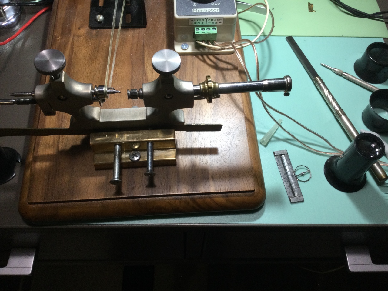

Сделал новую ось. Хочу нагартовать цапфы (burnishing).
Не понятно: как выбрать размер на цапфмашине, линейка с двумя размерами слева и справа..
И вот ещё: ставлю баланс, но он стоит не в оси, немного наклонён. Что не так?

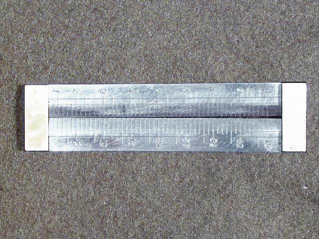

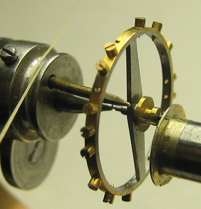

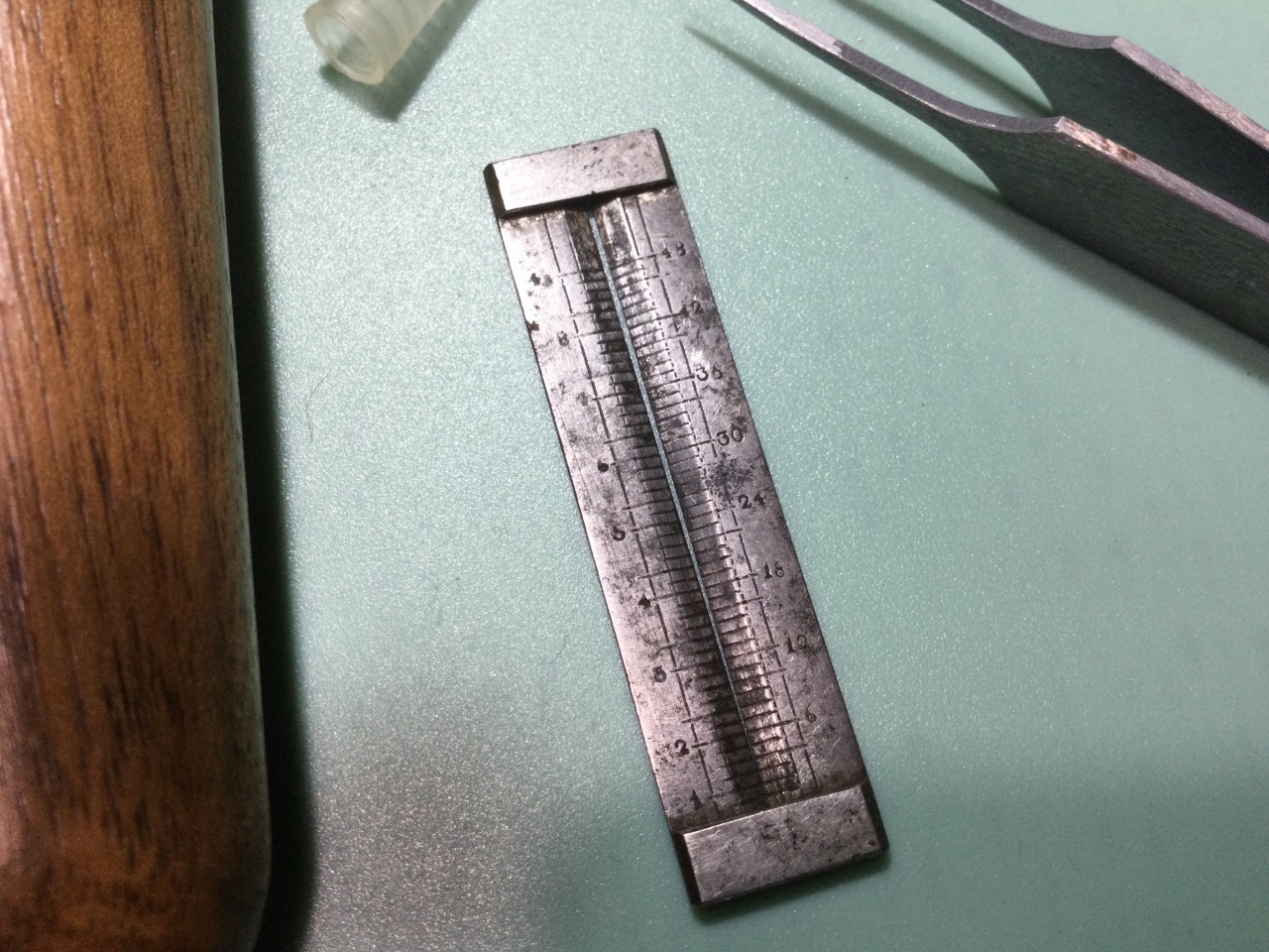

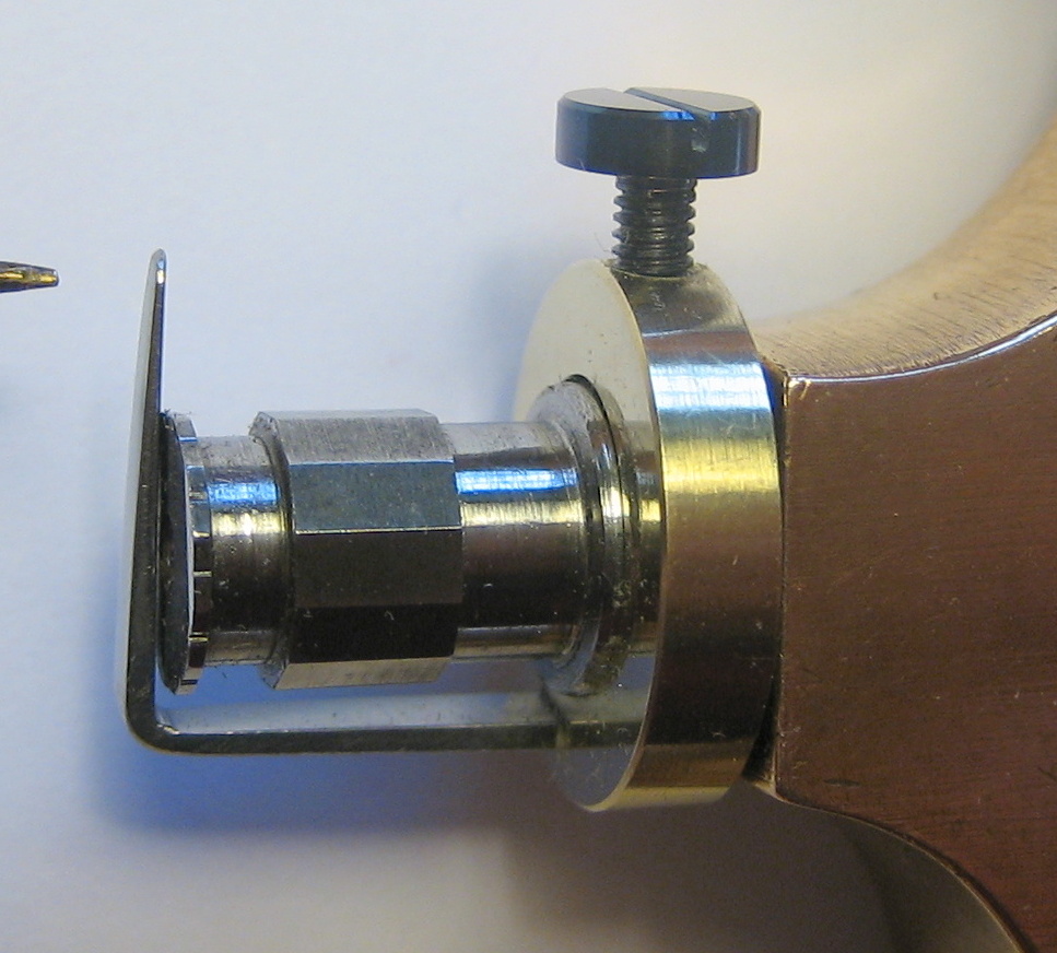

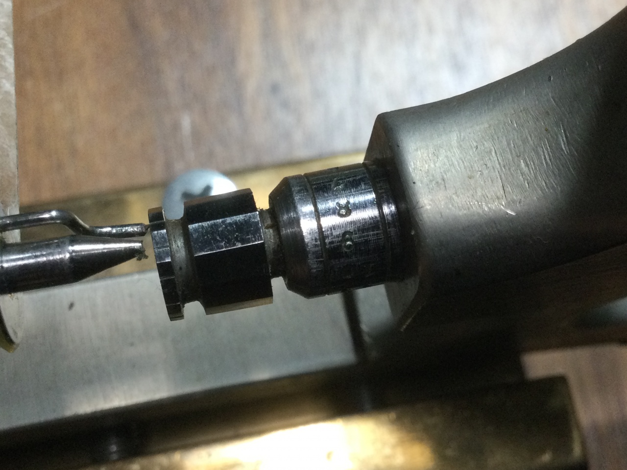

Читал пост Душан на NAWCC.
конечно линейка-измеритель диаметров оси от Seitz самая удобная, но у меня такой нет.
не понятно как пользоваться той, что в комплекте.
как закруглять пятки осей - понятно, диаметр фонарика можно просто подобрать..
а вот с нагартовкой / приведению к размеру воронилом осей - как выбрать ложбинку верно -не совсем понятно...
по установке оси, а так же защите оснастки нашел три фотографии.

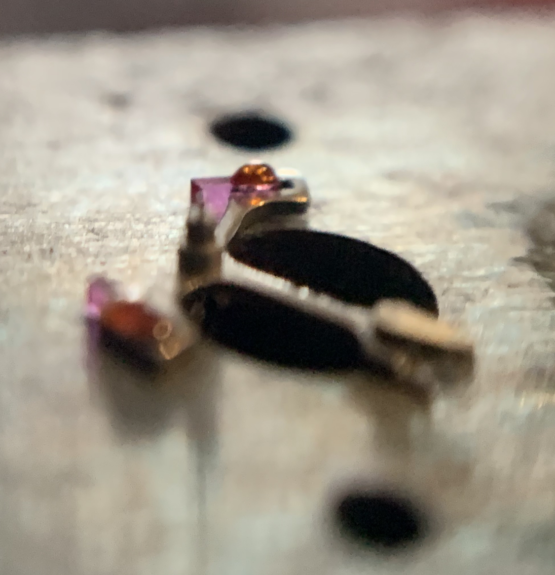

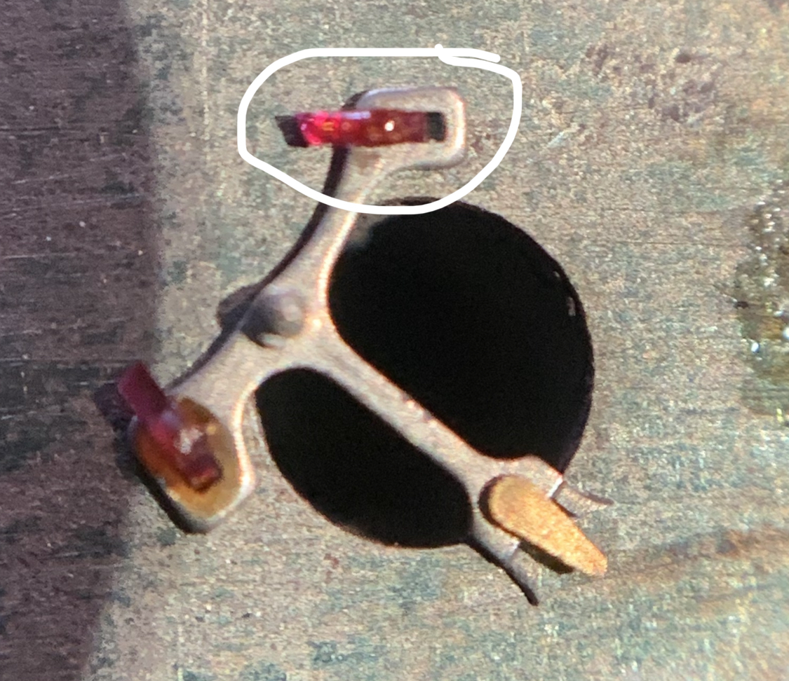

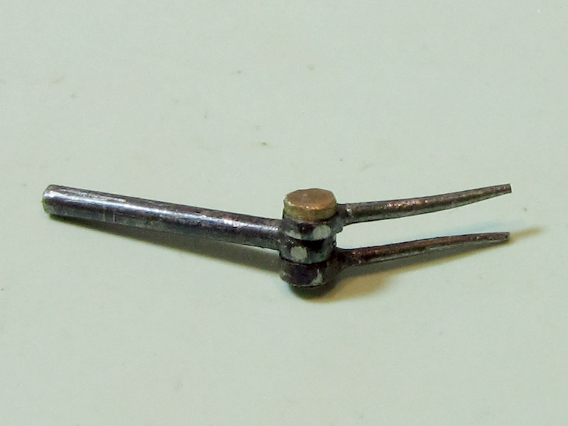

Всем привет, не нашел темы про работу с анкерной вилкой, поэтому пишу сюды.
Как сделать так, чтобы шеллак при закреплении палетты равномерно растекался куда нужно? Сейчас при нагревании образуется шарик (фото 1). Если я его протыкаю, шеллак весело растекается по всей палетте, на плоскость покоя, на рабочую поверхность. На металл даже не думает затекать и палетта как была не закреплена так и остается. (фото 2)
Уже испоганил две вилочки Как же правильно шелачить?

Сообщение от Anth Посмотреть сообщение
Антон, выбирайте ту, в которой цапфа ложится чуть более чем на половину.

Сообщение от NIKITAKOLTSOV Посмотреть сообщение
Никита, не мучайтесь, разведите шеллак в спирте и смазывайте нужное место.

Сообщение от OddyRash Посмотреть сообщение
Всё гениальное просто. Спасибо, попробую!
я просто хотел бы вот чего понять:
есть старая цапфа, то есть ее размер я измерил.
он на моей линейке слева 2 справа 6.
а моя новая цапфа больше, я как раз хотел ее привести к нужным размерам.
насколько я понимаю, надо двигаться при уменьшении диаметра по разным ложбинкам, приходя к нужной.
вот непонятно, как выбрать по линейке. и что это за цифры - 2 и 6, почему 2 ряда?
