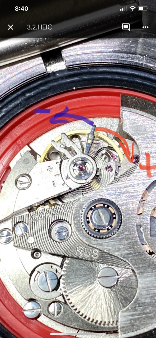

Моя Амфибия отстаёт на минуту в сутки. Возможно ли это поправить?

Сообщение от KR2020 Посмотреть сообщение
Легко. Вы сами хотите я так понял... откройте, там есть регулятор. Очень аккуратно зубочисткой подвиньте в + на 0.5 мм (чуть сдвиньте и все). Поносите пару дней и повторите в + или - пока не попадете. У мастера прибор есть чтоб не гадать....

Это все Амфибии такие или только мне "повезло"?
За 2 захода удалось подрегулировать ход до нескольких секунд. Пару дней часы шли хорошо, но на третий день опять убежали на 5 минут (за ночь).
Смириться или есть шанс, что в мастерской поправят?
если у вас андроид, скачайте clock tuner и проверьте
и еще поднесите часы к компасу, проверьте на намагниченность

Сообщение от Sobesednik Посмотреть сообщение
Я использовал Clock Tuner, когда корректировал ход.
Компаса в хозяйстве нет, к сожалению. Если часы намагничены, то, как я понимаю, компас на них среагирует, и это нужно исправлять?
Да. Надо размагнитить. Есть прибор но можно и кинескопом от старого ТВ, и тд. На интернете много способов. Но лучше прибором или в мастерской.
Если есть у кого айфон, бесплатная програмка Lepsi проверит на намагниченность.
Я бы еще пару дней понаблюдал. Были случаи когда люди клялись что часы убегают только когда они носят свитер, и тд. Может день что убежали был особый: много физического труда? Много время на холоде или жаре?
Когда регулировали, регулятор не болтался? Иногда он очень легко двигается и просто при тряске смещается...
