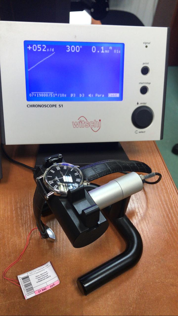

Просто как иллюстрация, среди тех фото экранов хроноскопа, что мне скидывали из мастерской и такие встречались - на грани, аж +52 сек :
На ценник сейчас только обратил внимание. Фантастический какой !
