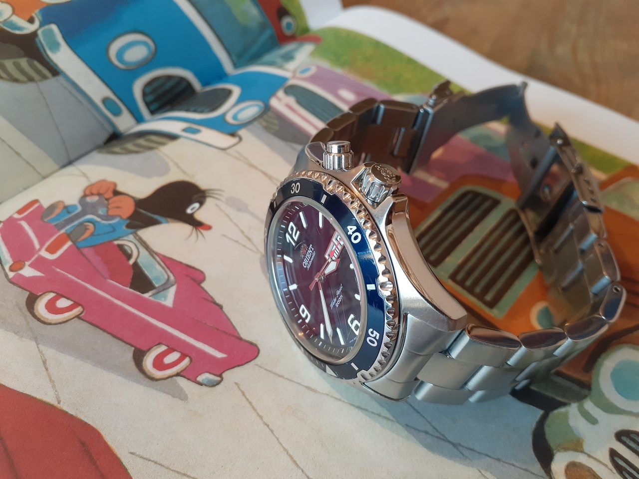

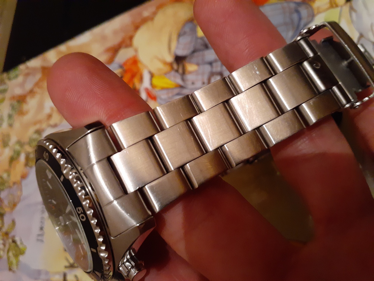

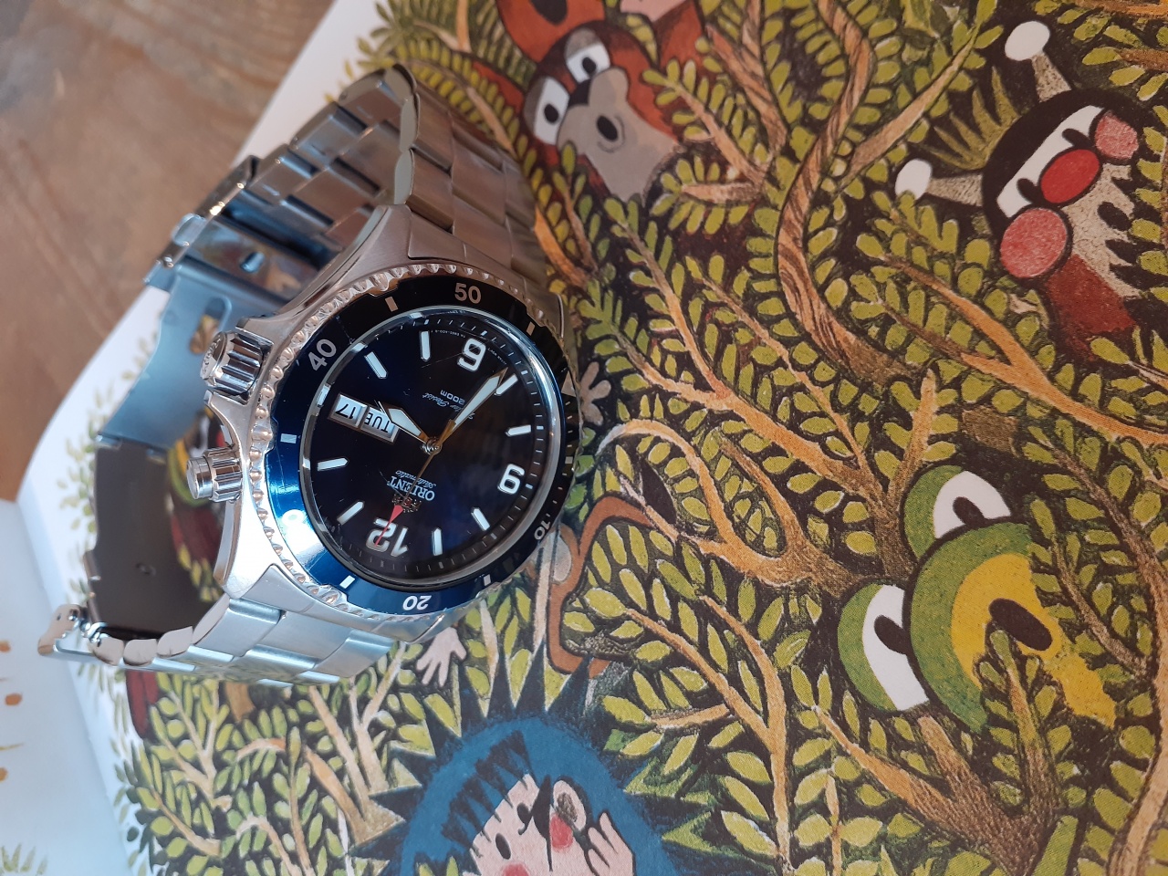

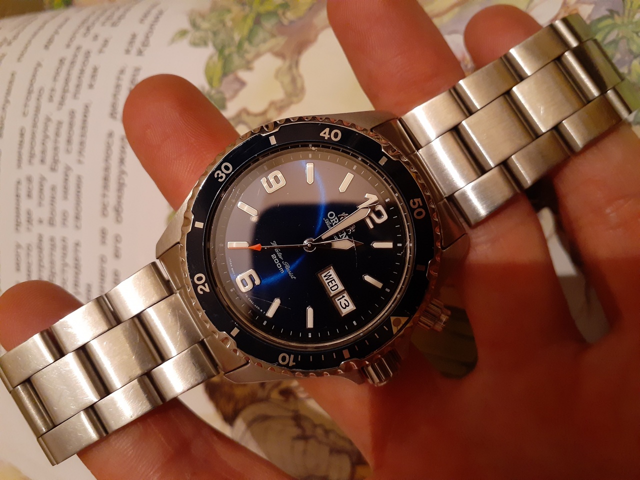

Orient Blue Mako EM65002D. Куплены где-то в октябре 2018 г.
За сутки отстали примерно на 7-8 секунд.
...Кстати, пресловутая проблема с родным браслетом Мако - если часы на руке не спадают ниже так называемой "косточки", то проблемы выгнутых шпилек нет. Если часы сползают на запястье - то да, конечно, проблема. Хотя лично я не понимаю, как на запястье можно носить часы? Ведь рукой ничего не сделать, руку не согнуть, неудобно же! Плюс гнутся шпильки
