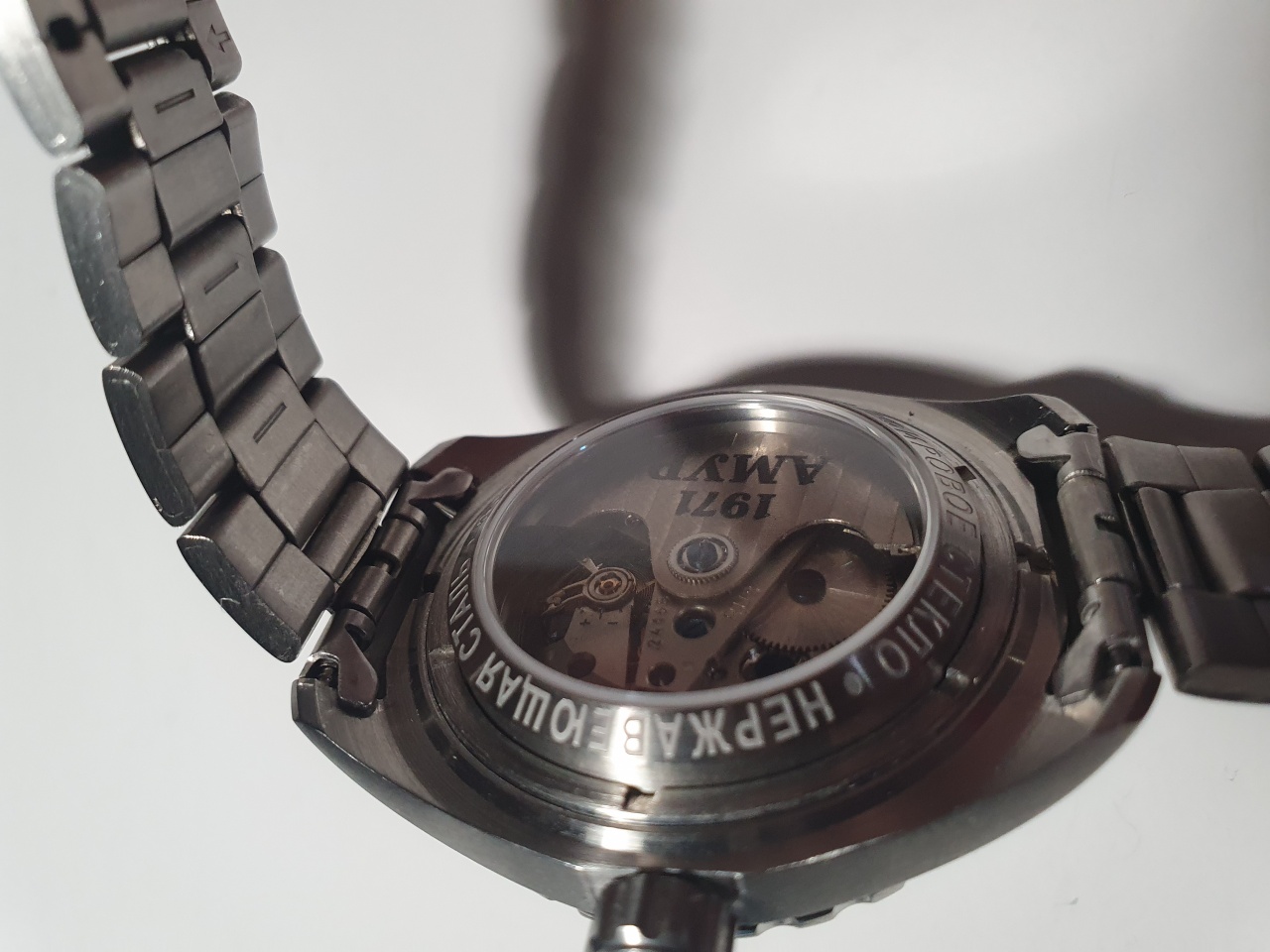

Сейчас ЧЧЗ ставит пластиковое кольцо закрепления механизма. Отдельно можно купить металлическое. Какие минусы и плюсы есть в пластиковом исполнении?
  #2204
Старый 02.11.2020, 21:00
Аватар для fankenstain
fankenstain fankenstain вне форума
Регистрация: 28.11.2011
Сообщений: 534
Сказал(а) спасибо: 643
Поблагодарили 492 раз(а) в 162 сообщениях
Сообщение от AydZ Посмотреть сообщение
Совершенно никаких минусов, кроме если Вы не собираетесь поставить прозрачную крышку.
Металлическая красивее
Всем добра!
Пружинные штифты встречал двух видов.
У кого есть часы 080495 может сообщить, какой там тип штифта для ремня? Еще лучше, если фото часов без ремня со стороны ушек со штифтом.
штифты первого типа у меня стояли на амфибии с покупки. Так вот , их очень легко вырвать, у меня штифт согнулся просто от изгиба запястья. Я поставил древние советские штифты , похожие на тип 2 у вас на фотографии.
