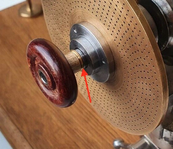

Во первых, для устранения зазора между шпинделем и шомполом, вам нужно выточить шайбу из латуни.

вот она

[quote=Anth;6012387]вот она
Спасибо! Я думаю на ручке, на выступающей части метала нарезать резьбу и чашку с ответной внутренней резьбой. Дно чашки с отверстием и толщиной с люфт.
Конечно это более заморочно чем шайба, зато никогда не потеряется.

шайбы видел на серийном исполнении.
более того, цанги могут быть разных производителей, и где то понадобится шайба, где то нет.
резать я бы ничего не стал на серийно сделанном станке, попытался бы разобраться в чем причина.

Причина скорее всего в том, что шпиндель забивали и выбивали молотком.
В месте где резьба для прижима, он шпиндель деформирован в виде юбки. Вероятно его затем стачивали, что бы накрутить шомпол, потому, что при ударах метал заходил во внутрь.
Придется это приводить в порядок. Главное, что все подшипники в хорошем состоянии, на сколько я могу судить.

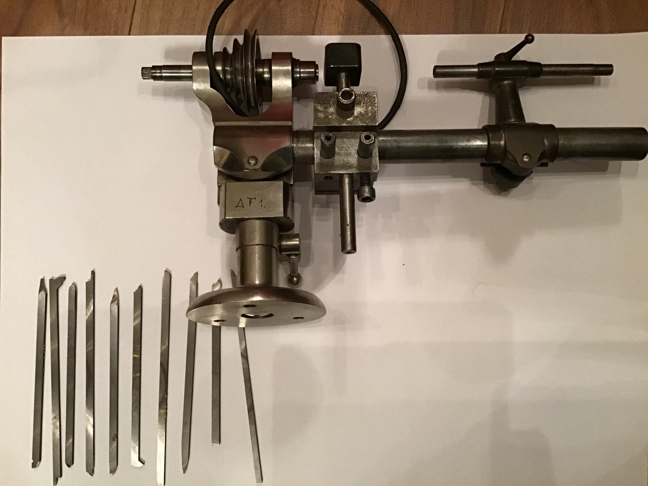

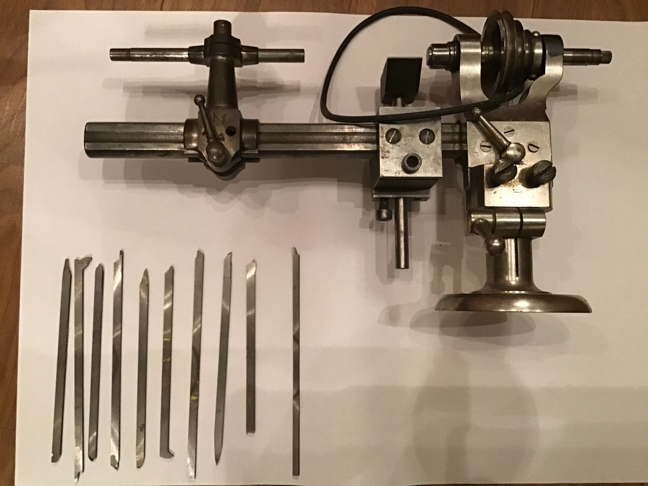

Часовой станок Lorch schmidt co
На сколько данная вещь актуальна, интересна и ценная?

Она актуальна если есть ее параметры, например какого стандарта в ней цанги? И есть ли они к ней в наличии?
