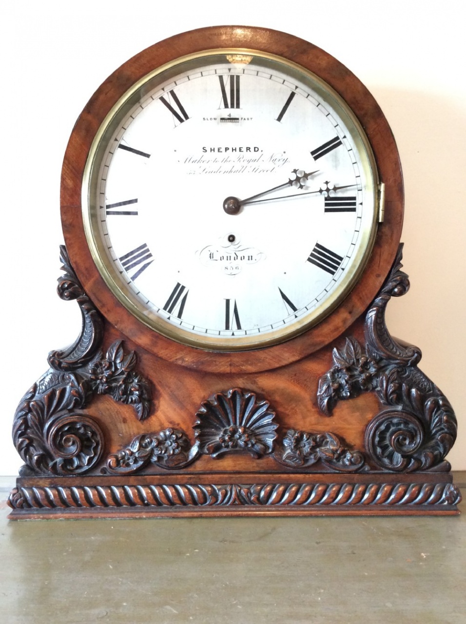

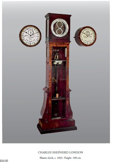

Кстати, есть сходство по корпусу с теми первичными часами. Но тогда и мода была такая.

И есть настольные часы подписанные так же от 1840х. Поэтому - отец?..

Хронометр, подписанные так же, датированные 1822м, есть 1829м

Сообщение от Alex2051 Посмотреть сообщение
Вложение 3083273
Вложение 3083279
Саш, отец подписывался "поставщиком Королевского флота" и без инициалов, а на твоих с инициалами и без поставщика, без номера. К тому же циферблат на часах отца, действительно, 1840-х годов, а на твоих - первой половины 1850-х, как я уже упоминал. Думаю, что сын. Про его состоятельность в 20 лет не думаю, что есть смысл сомневаться. В те времена работать начинали рано, лет в 7 он уже мог начать работать учеником, к 14-15 становился подмастерьем, к 18-20 - мастером.

Я кстати, напутал немного, вверху утеряна часть silent---strike
Олег, а какие именно признаки этого периода ты подмечаешь?

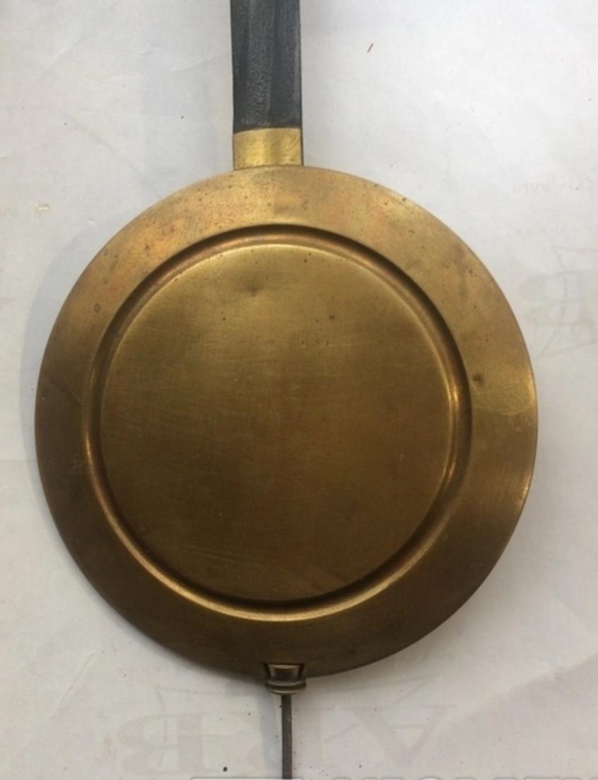

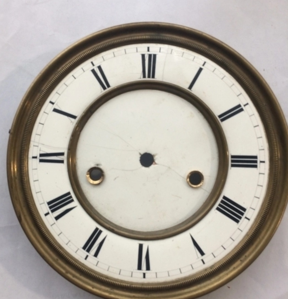

Здравствуйте. Разжился вот таким набором жильных часов -- миниатюра.
Циферблат 13см, маятник - 45см, корпуса нет. Подскажите, пожалуйста, кто производитель и год.
С уважением, Александр.

Александр, добрый день!
Это H.Endler ~ 1872 год.
Полагаю, что маятник, кронштейн и стрелки неродные для этих часов.

Спасибо, Татьяна, а я то думаю, что меня к нему ( комплекту) так "потянуло." Давно хотел Ендлера, а тут еще и миниатюрка жильная с боем.
Саш, это легко: примерно в 1850-53 годах все граверы перешли на другой тип минутной шкалы. До этого пятиминутные метки были в виде треугольников, в новая мода диктовала использование прямоугольников. Некоторое время сохранялась даже смешанная техника, как тут у тебя. Ну и размер и форма цифр 1850-х годов - они крупнее и выше.

Сообщение от Oled Посмотреть сообщение
С уважением,
Олег
Это очень интересно, я не заметил.
Попробовал поискать варианты и нашёл с абсолютно такие же - треугольники в четвертях.
1820 https://www.ebay.co.uk/itm/Fine-Rege...-/274520675210
1840 https://www.bournemouthclocks.co.uk/...se-circa-1840/
На самом деле после 1850го гугл выдаёт полную ерунду. Но и до и после в основном раскладка - треугольники каждые 5 минут почти все...
Я вот на механизм еще смотрю - подвес маятника не а виде капелек. В остальном он типовой, под копирку с таких, которые с начала 1800х делали в течение 50 лет вме кому не лень.
