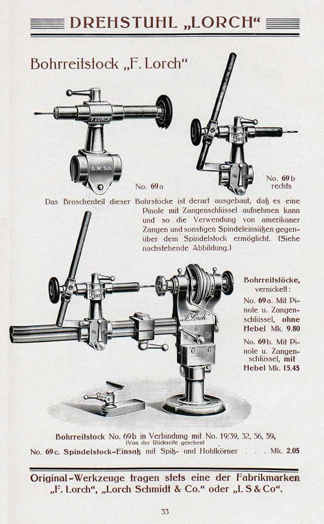

Подскажите, выпускались ли задние бабки с подвижной пинолью для станков
Добрый вечер!
Да, они выпускались.
С уважением, Душан

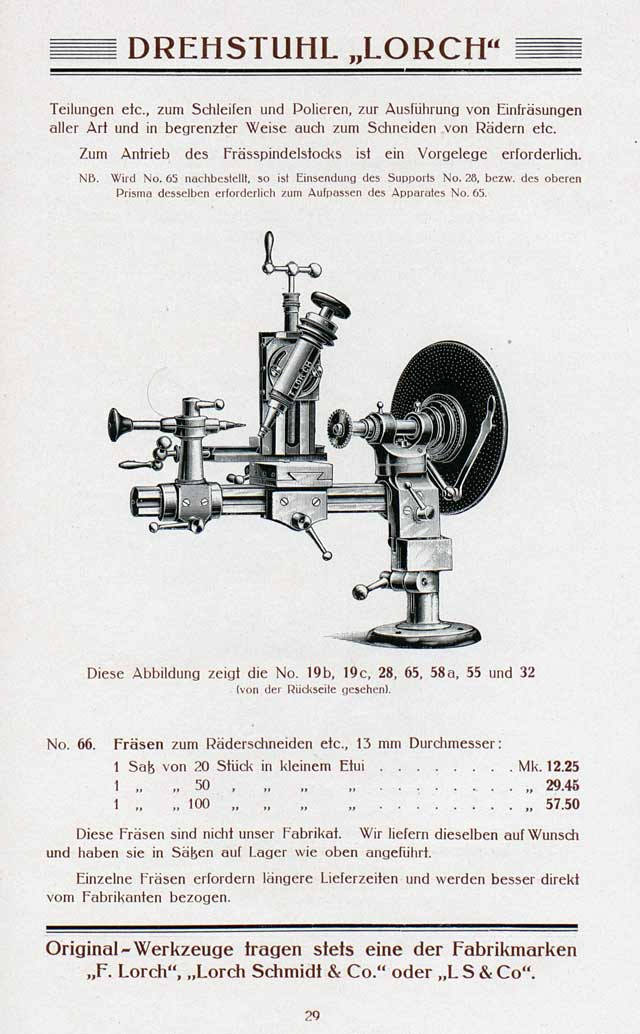

Спасибо. А на рисунке 69а задняя бабка цельная или подвижная пиноль снимается и можно использовать бабку к примеру для установки чего либо другого?

Добрый вечер!
Да, пиноль снимается, но обычнее используется другая, обычна проста бабка показано на чертеже ниже, для неё изготовлена куча приспособлений.
С уважением, Душан

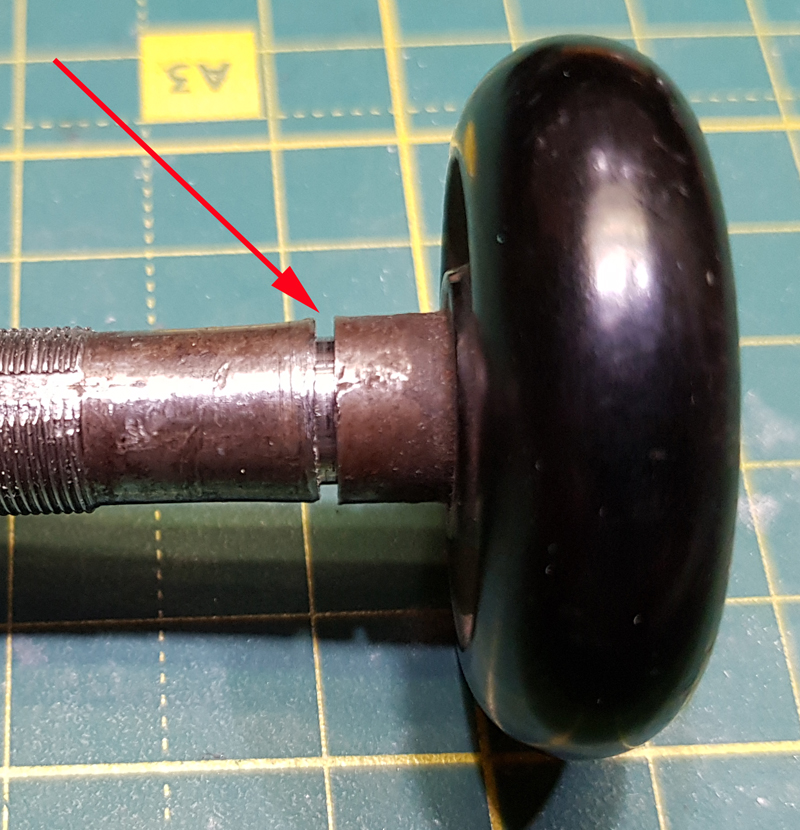

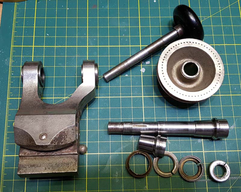

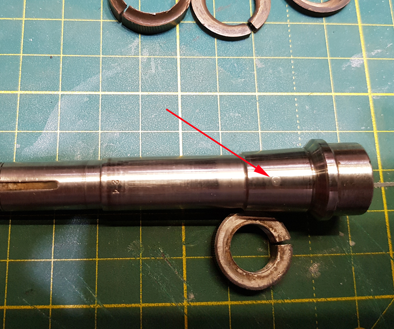

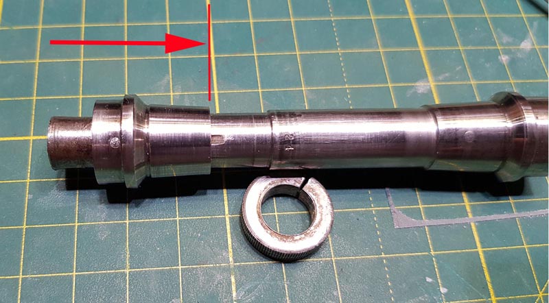

Добрый вечер, Душан!
Еще раз спасибо за ответ.
Сегодня принесли станок Wolf Jahn под цанги 8мм.
Разобрал переднюю бабку, с трудом.
Возникли вопросы.
В шпинделе нет шплинта и цанга не фиксируется
Хотя сам шплинт присутствует
Цанга до конца не входит. Хотя цанга от харковского АТМ, но вроде как все размеры ее должны совпадать с Wolf Jahn.
И при этом еще получается люфт 1,2мм
И в добавок ко всему подшипник скольжения не заходит на шпиндель. Нужно забывать молотком.
Я так понимаю часовой станок и молоток несовместимы. И вот у меня и возник вопрос, так должно быть или я купил кота в мешке?

Добрый вечер, Олег!
Есть несколько проблем с передней бабкой, которые необходимо устранить. Указательный штифт шпинделя для позиционирования цанги должен быть удален, а новый изготовлен и установлен.
Задний конец шпинделя деформирован, как труба, и поэтому задний конический подшипник не скользит по шпинделю - не следует использовать молоток для сборки шпинделя передней бабки.
Похоже, что конические подшипники должны подвергаться легкой притирке, они выглядят слишком глянцевыми, а не матовыми и, следовательно, не могут удерживать смазку.
С уважением, Душан
А как лучше одеть подшипник скольжения? Руками вряд ли получится.
Со шплинтом понятно. Да и люфтом, что ни будь придумаю. А вот то что цанга упирается и не заходит полностью в конус шпинделя, это нормально?
С уважением,
Олег
Олег!
Шпиндель должно проверить измерением и только на станке доработать, без фанатизма, в инструментальном цехе, никак руками.
Что касается цанги и устья шпинделя, на фото не видно, правильно ли и полностью установлена коническая часть цанги. Некоторые цанги не помещаются внутрь полностью, это зависит от производителя, у них более длинный конус, чем у других.
С уважением, Душан

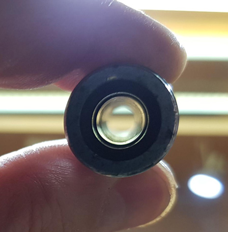

Диаметр устья шпинделя 12мм, а у цанг 13мм. Может быть проблема в этом?
Олег!
Все должно быть в порядке.
На изображении ниже показаны три цанги от трех разных производителей, все они 8 мм. Диаметр цанг варьируется от 12 до 13,5 мм.
С уважением, Душан

Душан, большое спасибо! Теперь все стало ясно.
Еще вопрос... Сейчас небольшие производители делают новые детали на старые станки. Может где ни будь можно найти новый шпиндель на Wolf Jahn?
Боюсь, что мне придется долго искать хорошего токаря, что бы привел в порядок мой старый шпиндель.
Проще купить новый.
Как правильно гласит ваша подпись "Опыт: так все называют свои ошибки"
Совершив ошибку, я приобрел опыт
