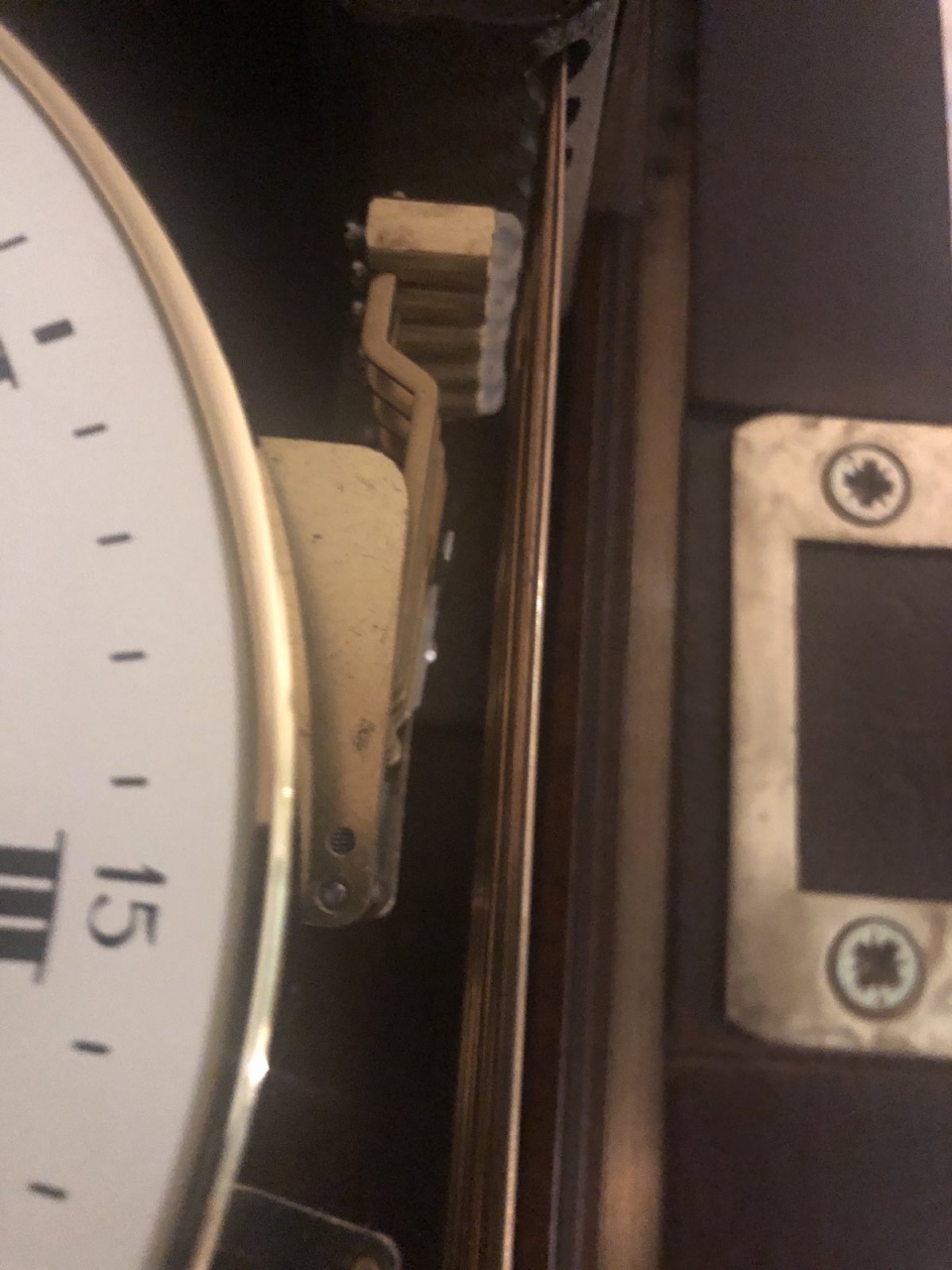

Больший дребезг, конечно, издают более длинные звукостержни. Но, мне кажется, это не из-за того, что при вибрации струны задевают молоточки. Там не такой уж маленький зазор.
Может быть, дребезг из-за не плотной посадки стержней в чугунном их держателе?
Название: 0-02-05-b2d427cc4912d1d28afa6aebd7ea093f8c4c1c63c3e24517e4aac6f9c72d8020_2f95dac9.jpg
