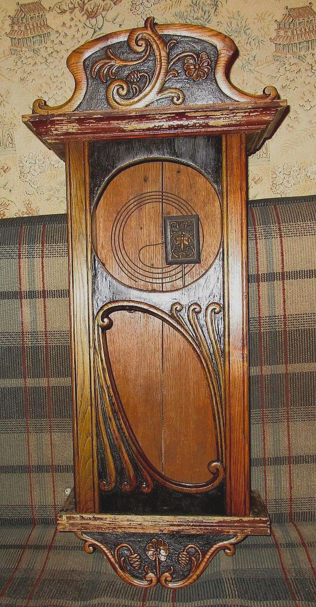

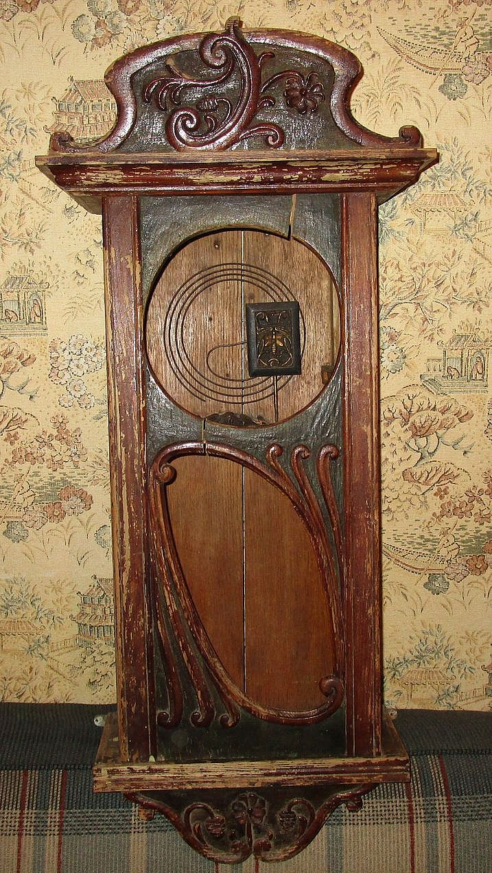

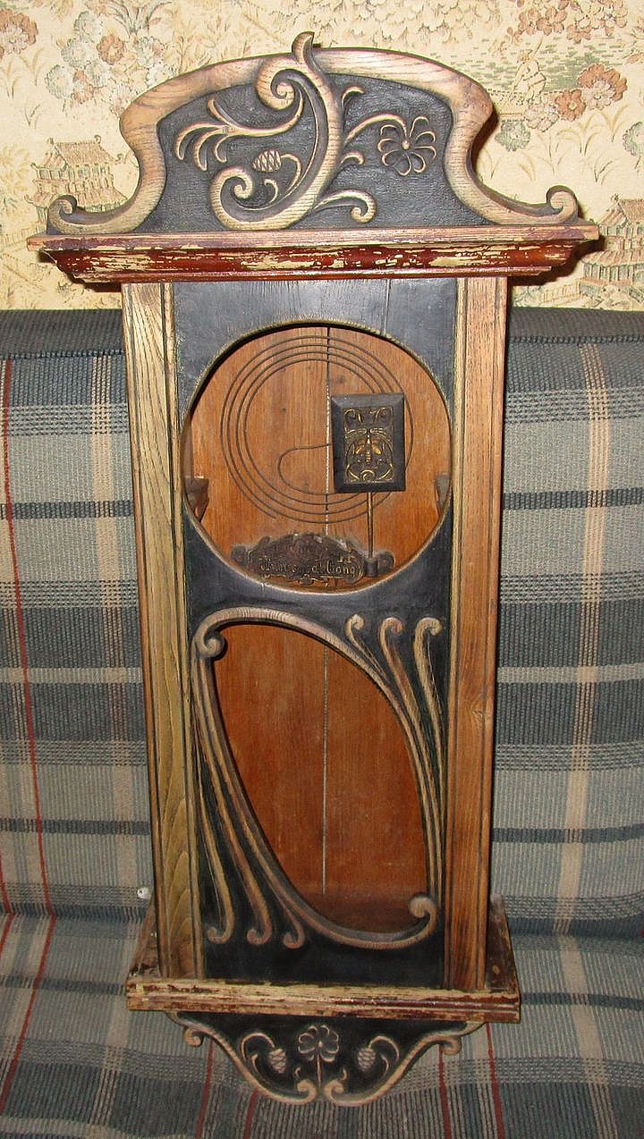

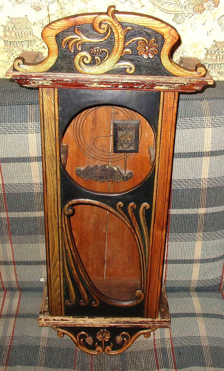

Сообщение от SanyaUzbekoff Посмотреть сообщение
Показал я своему знакомому столяру наркомовские часы, после фразы "чуть прошлифую, а то потемнело, и нитролаком из краскопульта" понял, что уж лучше самому :-)
Корпуса попали ко мне в довольно поюзанном состоянии, фото орехового при покупке сохранил, дубовый фоткать было стыдно - весь в масле и тараканах...
Потихоньку осваиваю приёмы правильной реставрации. Не пользовался современными клеями, варил костный. Циклёвка, шлифовка, тонирование и порозаполнение шеллаком на данном этапе выполнены, осталось довести до ума) спирт иссяк)
Задние стенки на обоих заменил, ибо на одном рассыпалась, а на другом и так не родная стояла.
Вопрос: как правильно покрывать шеллаком "гармошку" на короне? Тампон туда практически не лезет. Буду признателен за совет.
П. С. прошу прощения за перевернутые фото, при загрузке свернуло
Здорово сделано, молодца !
Может и не совсем канонично (шеллак), но мне очень понравилось.
У меня штук с пяток таких, и думаю что их в те времена покрывали всё таки масляным лаком.
С уважением Александр.

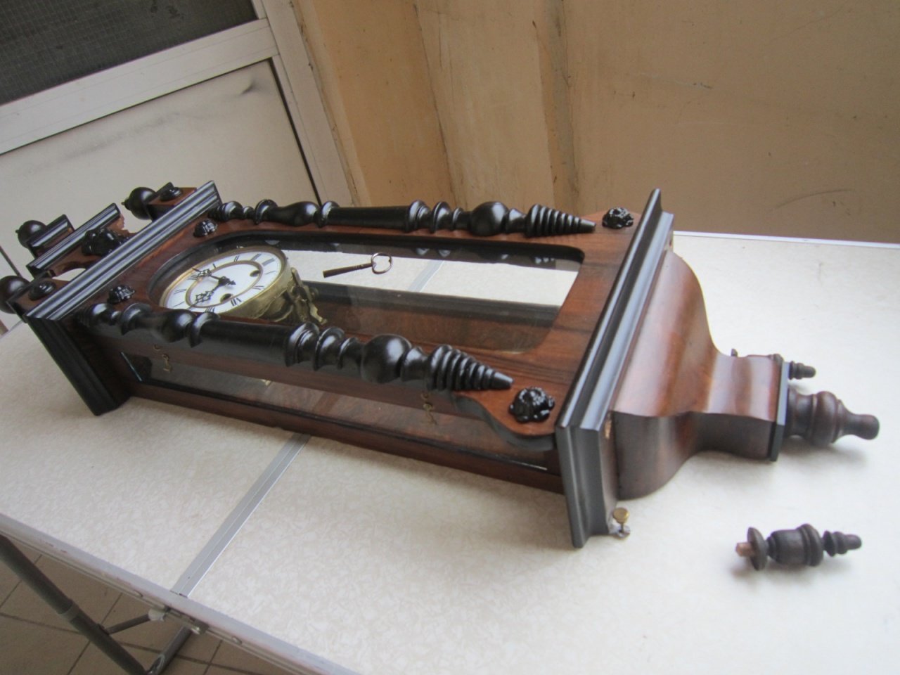

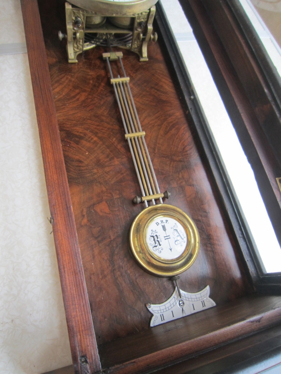

Всем здравствуйте.Все времени не было заняться любимым делом,но дождался и вернул к жизни такого Вернера))

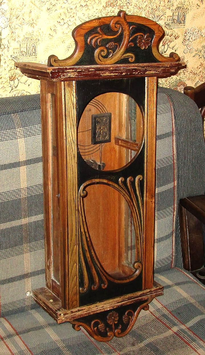

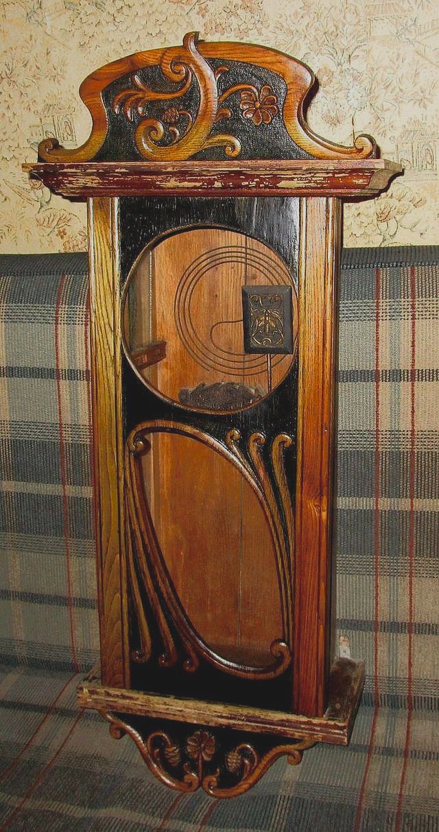

Покрыл одним слоем масла.

Сообщение от m400 Посмотреть сообщение
Володя, привет! Дело осталось за малым, найти цифер и маятник от Г.Б. в модерновом исполнении.

Сообщение от aleks1960 Посмотреть сообщение
Добрый вечер!
Ну с этим думаю проблем не должно возникнуть.
Вот под первыми слоями шеллака.
Володя, шов мягким, или твердым воском заделай, а то глаз режет.
