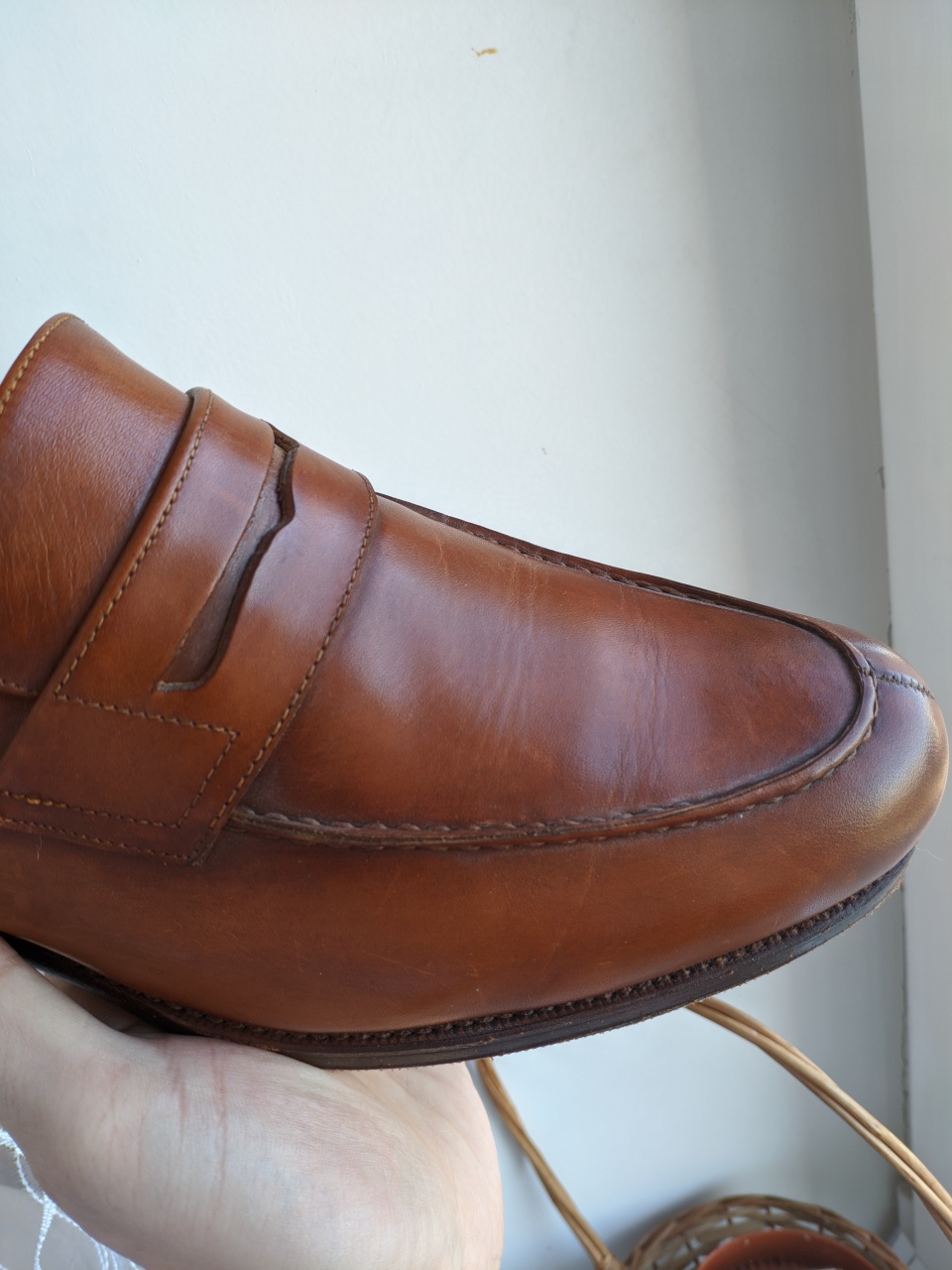

Сообщение от kybela Посмотреть сообщение
Я думаю, что есть смысл сначала договориться о терминах. Как мне представлялось, отдушистось - это отслаивание, которое заметно и после распрямления ботинка и являющееся дефектом, а отмин - это мелкая сетка морщин, появляющаяся на сгибе, пропадающая после разгибания и дефектом не являющаяся?
ГОСТ называет отмин пороком:
"Порок в виде мелких морщин, образующихся при сгибании кожи лицевой поверхностью внутрь и исчезающих после распрямления кожи"
Т.е. уже одно это указывает, что речь про некую ненормальность / дефект, а не что-то типичное.
Внешне - отдушистость и отмин это теже яйца в профиль.
Граница между ними размыта, но в общем случае отдушистость подразумевает отслоение лица и сохранение морщин после снятия воздействия.
Отмин - морщины без отслоения лица, это практически косметический недостаток, поэтому его относят к "допустимым".
В любом случае и то и другое в контексте данной ветке жопа вилы.
Отмин:
ID:	2945870   Нажмите на изображение для увеличения
А без этого кожа вообще бывает?
Вас Хумберт запутал. Я на своих Буттеро показывал обычное нормальное поведение кожи без пороков.
Отмин же Данич выше показал. Без него кожа точно бывает )
p.s. Во избежании недопонимания:
Согнули кожу - вылезла куча некрасивых морщин, разогнули - морщины пропали = отмин.
Согнули кожу - вылезли ещё более некрасивые морщины с "валиками", и после разгибания остались видны = отдушистость.
И отмин и отдушистость являются вариантами рыхлой кожи, т.е. это расслаивание слоёв кожи = пороки. Обычно присутствуют вместе. На фото от Даниила выше есть и то, и другое.
Вот, кстати, есть ещё интересный порок для коллекционеров терминологии: Лизуха - порок в виде мелких параллельных царапин на отдельных, лишенных шерсти участках шкуры или лицевой поверхности кожи))
Я пробовал, они не в какую)
Сообщение от Lazy Student Посмотреть сообщение
Данич показал отдушистость. Отмин это мелкая сетка и есть. А большие валики это отдушистость

Кстати любая сетка даже очень мелкая есть по сути отслоение верхнего слоя кожи

Сообщение от Danitch Посмотреть сообщение
Отмин:
Я не видел ни одних ботинок, у которых не образуется сетка мелких морщинок при сгибании, кроме кордована и прочих необычных вариантов, конечно. Как понять, кто из них отмин, а кто нет?
С валиками, которые не пропадают после разгибания все как-то яснее.
