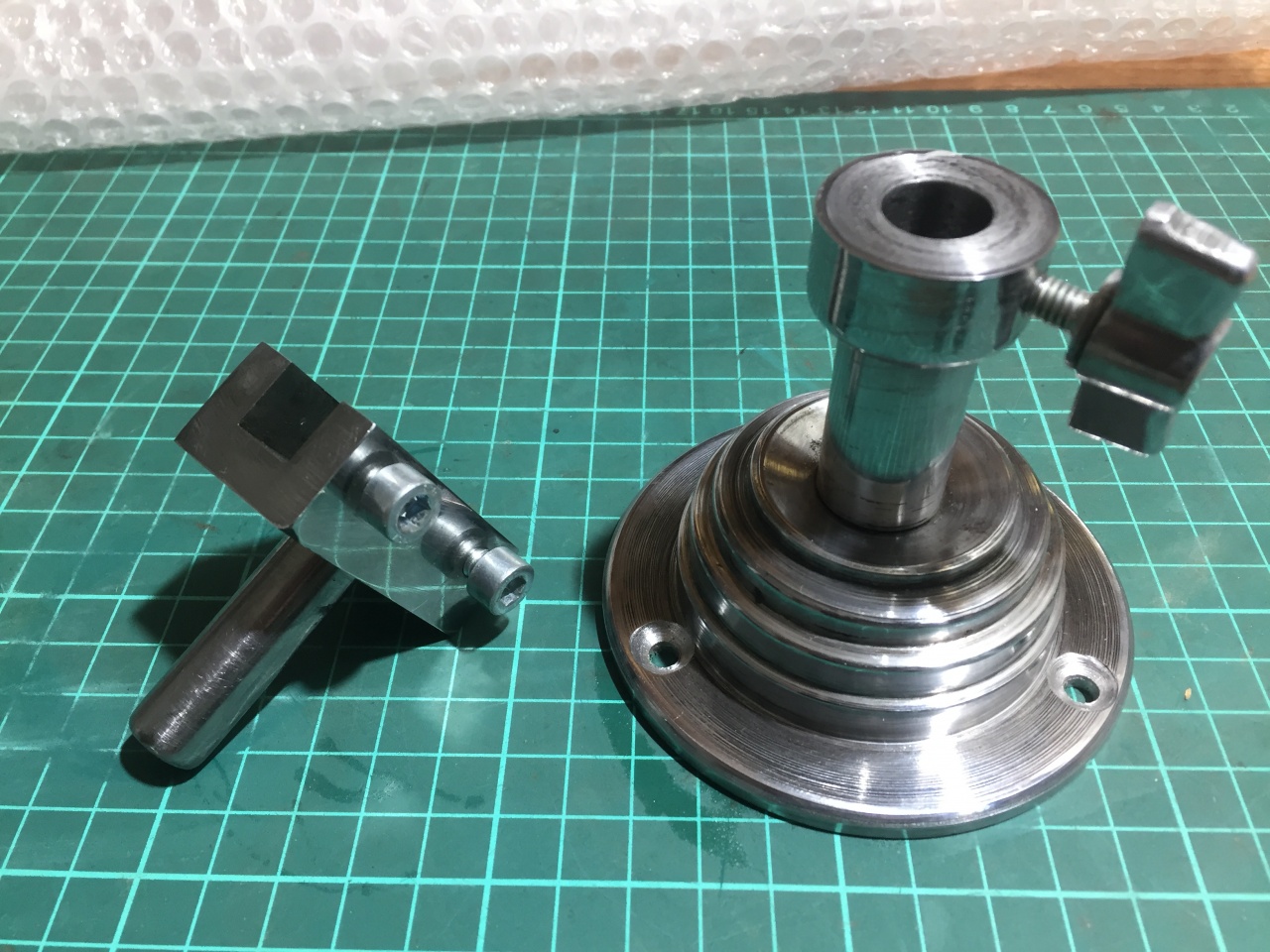

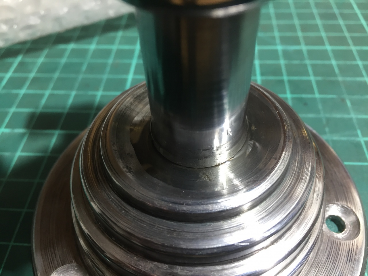

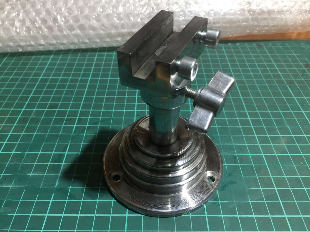

До оснастки руки пока не дошли, а вот до основания станка, добрался, оно составное, сварено из нескольких частей и обработано на токарнике. Крепежная скоба сварена из 8мм пластин и доведена шлифмашинкой до более мене приличного вида. У основания сделал небольшую воронку для сбора масла, чтобы избежать его попадания на рабочую поверхность стола, не знаю на сколько это будет актуально, но что сделано, то сделано, для наглядности налил масло, на фото должно быть видно. Конструкция поворотная, высота 100мм, имеется возможность подъема до 120мм без потери жесткости.

Вместо "барашка" крепежной стойке я бы выточил ручку под стиль станка.

Так и будет, еще и винты под шестигранник заменю, поставил временно, и так со стойкой два провозился.

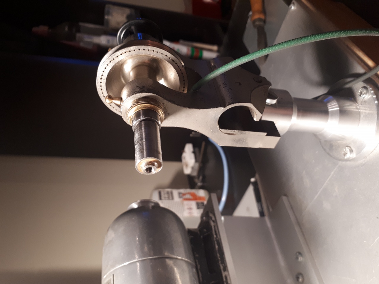

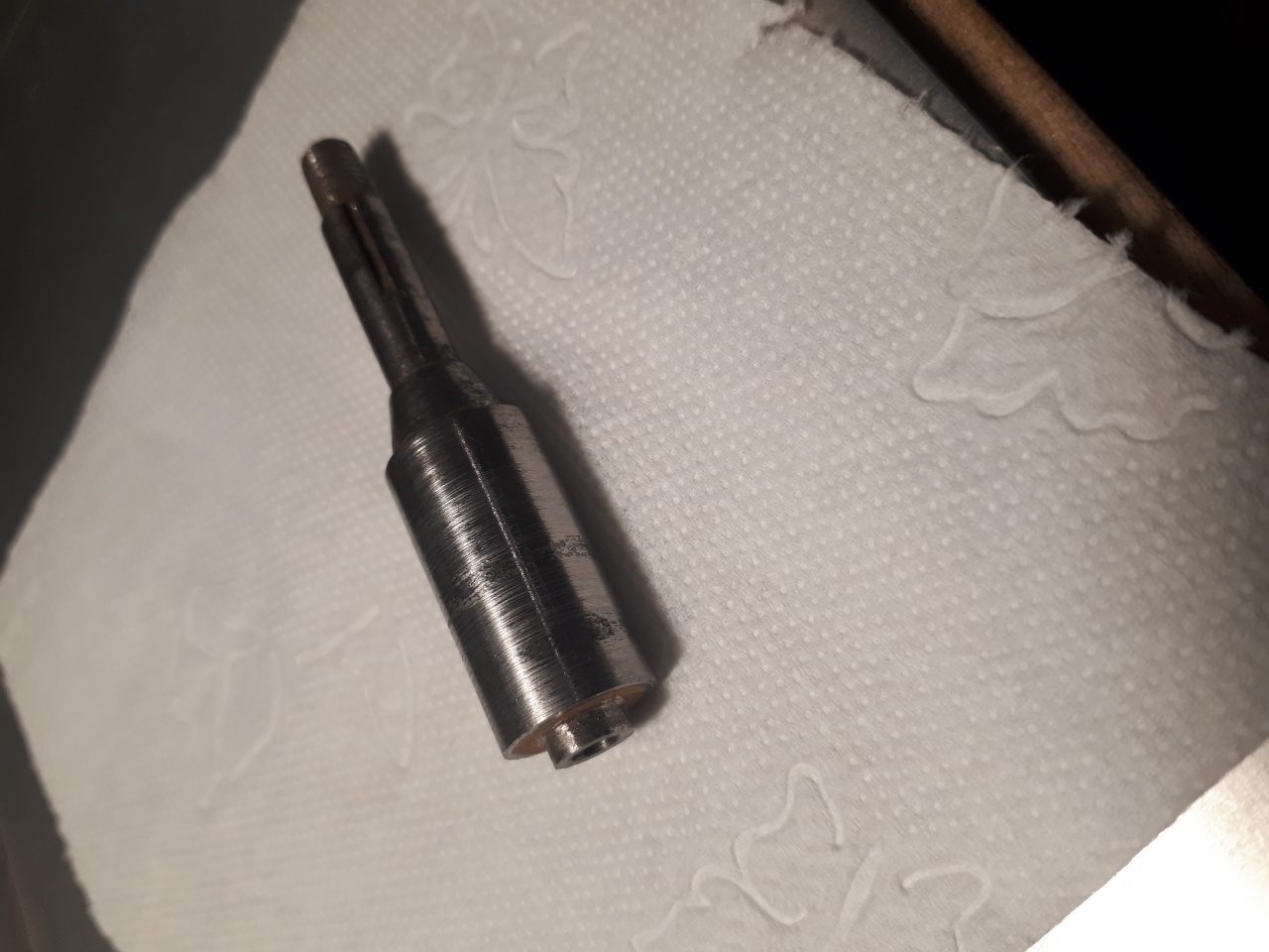

Добрый вечер. Попался мне вот такой держатель, подскажите, что это и какая может быть у него резьба, внутренний диаметр 3 мм, ни один из винтов которые я нашел дома неподошли, всех заранее благодарю за ответы.
Добрый вечер, Владимир!
Наверно дюймовая резьба, 1/8" (3,17 мм) в диаметре, а шаг 42 TPI, а если резьба метрическая то она 3,5 мм в диаметре с шагом 0,6 мм (M3,5 x 0,6).

А для чего он предназначен для дисковой пилы или заточного камня?
Владимир,
Может быть или для дисковых пил, или для резцов для "Topping Tool", все в зависимости от диаметра посадочного места.

Диаметр посадочного места 6 мм, а ширина 2 мм
Владимир,
Тогда, скорее всего, держатель предназначен для удержания небольшой циркулярной пилы, диаметром до 30 мм.
