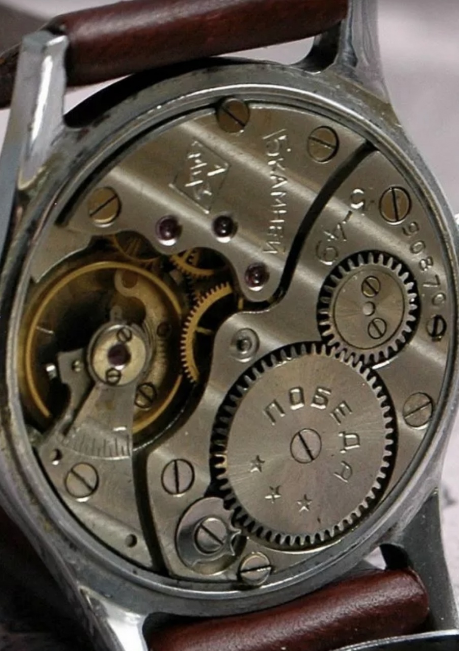

Чего только не встречается, у меня валяются останки вот такой котлеты. И ведь вероятнее всего работали когда-то.
А гравировка 3-49 явно не заводская, гравировальная фреза таких траншей не делает.
P.S. Кстати всегда было интересно, что за швейцарец там вставлен.

Обычный грубый штамп, как и номер на этом механизме 1948 года. И механизм тоже лысый, с чего бы взяться такому во второй половине 1948 года?
Это всё я к тому, что существуют казусы, не требующие доказательств. Они очевидны, в отличие от "нестандартных" мелких деталей механизма, которые снять-поставить - дело нескольких минут.

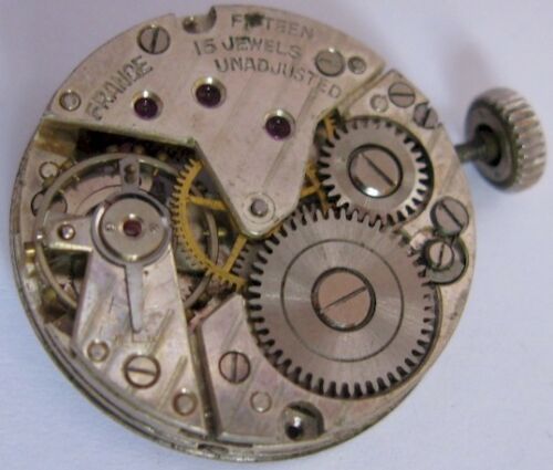

Сообщение от ide69 Посмотреть сообщение
Вложение 2914191
Француз LORSA 237 (одна из модификаций)
