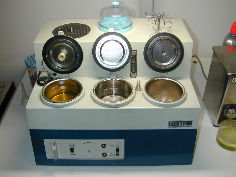

Добрый вечер, всем!
Чисто для информации, компания Greiner выпустила машину UU2 для очистки часов, где кроме камеры для мойки часов, имеется камера для эпиламирования, а также камеру для перегонки изопропилового спирта.
К сожалению, швейцарцы больше не поставляют эту машину для широкой общественности, хотя я видел что они используются в сервисном центре Rolex в Женеве несколько лет назад.
Машина использует стеариновую кислоту в процессе эпиламирования. Для промывки, во время мойки часов, используется изопропиловый спирт, всегда свежеперегнаный в самой машине.
Насколько мне известно, это самая лучшая машина для мойки часов, когда-либо сделанная в всем мире.
С уважением
Душан
Эти 10 пользователей сказали Спасибо! Душан Грујић за это сообщение:
atjnb9 (26.01.2024), Augusta (24.11.2010), Dima343 (07.07.2015), kostya (23.11.2010), mistic (20.02.2015), Nat67 (17.02.2019), olegf2005 (09.08.2018), Sashevich (24.11.2014), Tizmail (02.01.2021), Андрей Крукович (23.11.2010)

Сообщение от Душан Грујић Посмотреть сообщение
Для промывки используется изопропилового спирта, всегда свежеперегнанного в самой машине.
ув. Душан, для промывки эпиламированных деталей или для мойки вообще?

Сообщение от MUZZy Посмотреть сообщение
... для промывки эпиламированных деталей или для мойки вообще
Добрый вечер, MUZZy!
Для промывки деталей во время мойки, a тоже и эпиламированных деталей, если они были эпиламированны в предыдущем ремонте.
Эпиламирование заново не может повредить детали никаким образом. Толщина слоя эпиламы, наносится на молекулярном уровне.
С уважением
Душан
