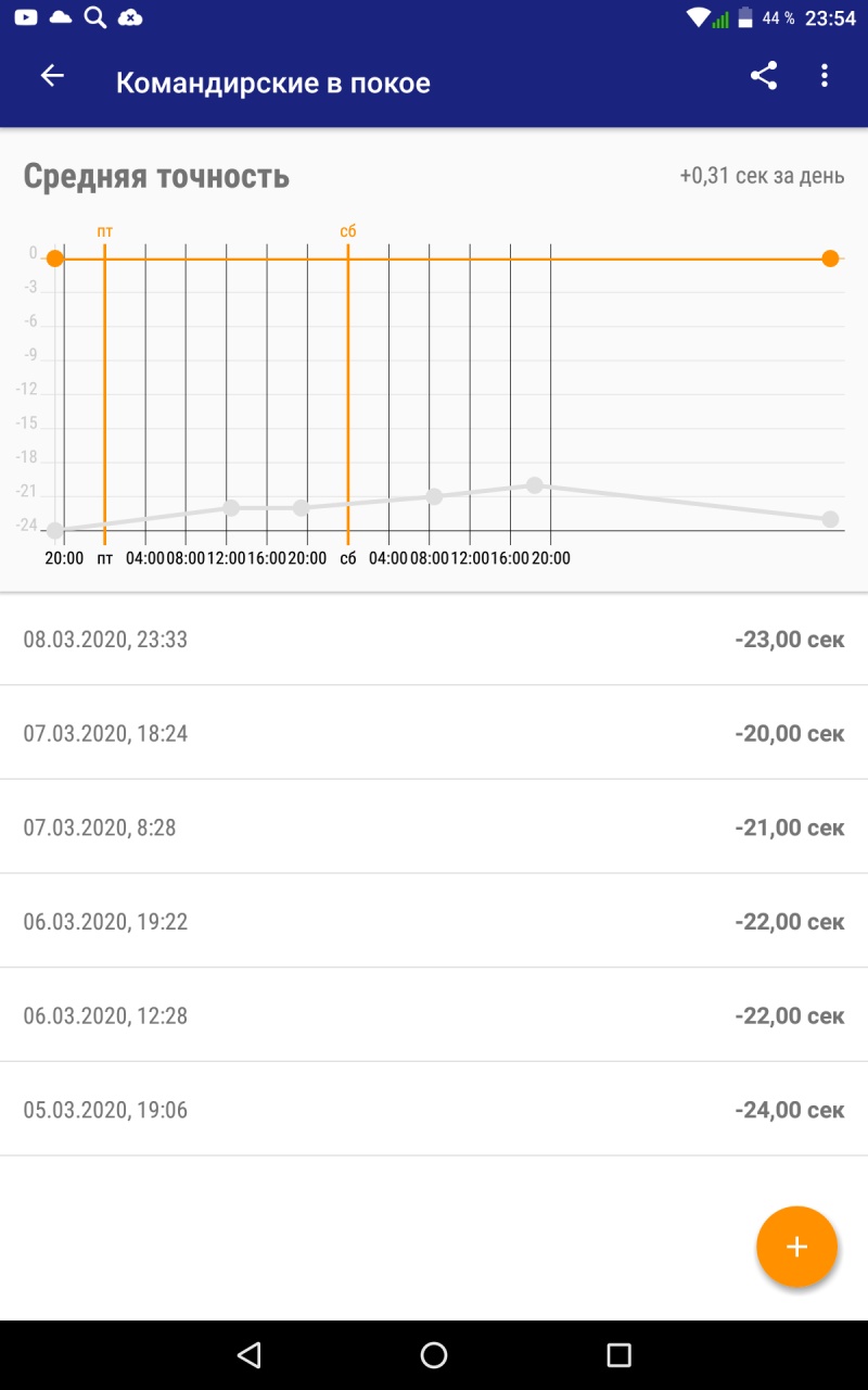

Rim87
Что с блеском и обьясняет, почему часы при заводе каждые 24 часа показывали ход в +2 сек, а тут вдруг стоило им дать поработать 31 - 32 часа, и на тебе - 3 сек. Всё встало на свои места!
А одинаковые данные по трём разным часам-это уже не совпадение или случайность, а закономерность.
П. С. Работа меха после 24 часов завода, думаю можно приравнять к "уровню завода низкий". И за эти 6 часов часы отстали на 5 сек. В динамике это и есть 20 сек в сутки.
Мои востоки так же с успехом подтвердили вашу гипотезу. Так что уже не 3 - ех подоптых можете записать в свою лабораторную работу, а 4. .
С 4.03 по 07.03 часы стабильно "выбрались" из минуса (с - 24 до 20 сек), стоило только задержаться со взводом пружины и вот вам не плюс, а минус.
Этот пользователь сказал Спасибо! Mishail659 за это сообщение:
Rim87 (09.03.2020)

Mishail659 Если это ваши новые командирские с ручным заводом, то 31-32 часа это только подступ к оставшимся 15%, даже скорее 20% (40-42 часа зачастую выдают). Соответственно начать отставать они еще не должны были, даже учитывая вышеуказанные наблюдения, а должны были бодро убегать вперед. Возможно просто новые еще, и ход не стабилизировался.
