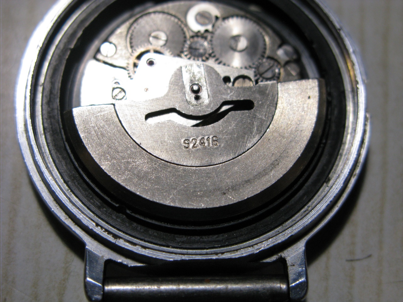

Если у вас на циферблате 21 камень, значит циферблат от других часов, от 2414. Однозначно.

Не фальшивый, а от других часов. Вы бы фото показали?
Если вы приобрели часы выпущенные после 2005 года, то это уже не совсем Слава. В смысле, что ко второму МЧЗ эти часы не имеют отношения.

А вот это интересный момент. Я как раз сегодня на барахолке взял Славу как донора. Не было стекла, секундной и минутной стрелки, но зато с браслетом.
Я её и не рассмотрел толком. Так морду лица глянул, что с одинарным календарём. А дома смотрю, а крышка то как с автоподзаводом. На крышке дарственная надпись с датой 1995 год.
Крышку снял и точно автоподзавод стоит. А на маховике S2416. А на механизме больше не единой циферки или буковки. Чистенько всё. Узел баланса и автоподзавод рабочие. Но я такую "комплектацию" ещё ни разу не видел.
ID:	2871427 Нажмите на изображение для увеличения
На цифере написано, как здесь уже упоминалось, 21 камень и к тому же сделано в СССР, хотя 95 год дарения подразумевает, что часы выпущены либо в 94, либо в начале 95 года.
Я думаю, что их закотлетили сразу на заводе. Я порылся в своих "закромах" и нашёл Славу точно такого же оформления-корпус, цифер, стрелки. И точно также на мехе ни каких обозначений, а на цифере те же надписи, тока эта Слава без автоподзавода, т.е 2414.
ID:	2871430 Нажмите на изображение для увеличения
Истина где то рядом.

Сообщение от Assiris Посмотреть сообщение
Не надо демонизивровать завод. в 1995 году там ещё не было всё не так плохо. Котлеты пошли уже у "Торгового Дома Слава".

Сейчас можно купить все что угодно. Целая индустрия в последние годы возникла что в России, что на Украине. Иногда приходится нарушать оригинальность из-за отсутствия запчастей. Роторы 2416 и 2427 ничем не отличаются друг от друга кроме маркировки. Так же как все мосты на Ракетах семейства 2609НА (2609НА. 2614Н, 2628Н, 2627Н, 2623Н) все одинаковые и взаимозаменяемы. А часовщики по ларькам на рынках особо вопросом кашерности никогда не заморачивались, ставили все что есть лишь бы работало. То же относится и к циферблатам. От 2416 идеально подойдет на 2414 и наоборот. Кстати, все механизмы Слава имеют частоту 18000, 19800 это у Востоков 24ХХ.
