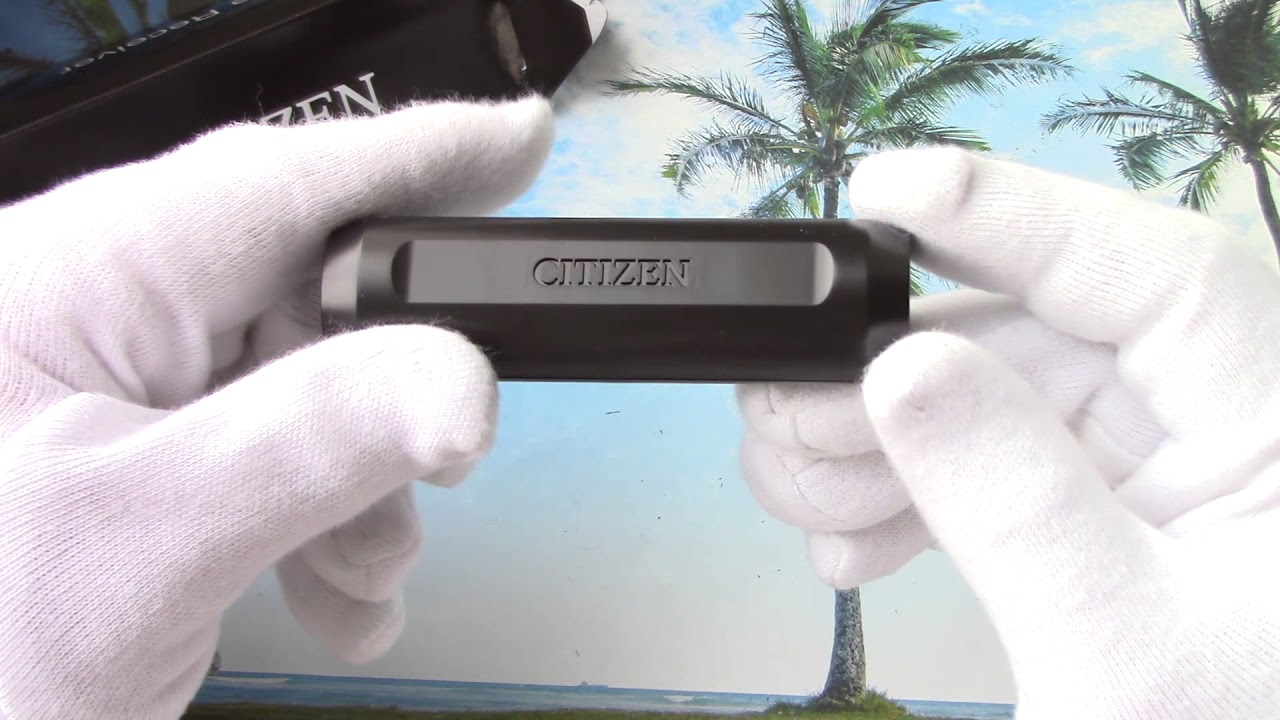

я бы посоветовал такой алгоритм
1- зарядить аккум (видно уровень М)
2- проверить чтобы не был запущен секундомер и таймер (с ними синхра не срабатывает)
3- поставить часовой пояс MOW +dts-off
4- дождаться времени после часа ночи (сигнал мощнее а помех меньше)
5- выйти на западном (юго-западном) направлении окон-балконов
6- кликнуть на часах ниж-прав кнопку для вызова синхры и положить цифером к окну
7- зажать на 2-3 секунды ниж-прав кнопку для начала синхры (ждать 2-3 минуты)
... если синхра не сработает то значит слишком плотная застройка заслоняет сигнал,
можно попробовать из другого места (здания)... ну или попробовать
Citizen Wave Receiver RCW / SU-3 FOR DCF77 (но приспособа неоправданно ст0ит как чугунный мост)
или аналогичную по функциолналу самоделку ... удачи
