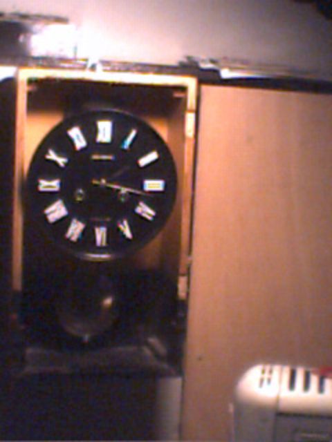

Нашел на помойке вот такие маятниковые часы, очень хочется чтоб они заработали, механизм вроде в порядке, правда был весь сухой (не смазанный) аккуратно промазал машинным маслом все шестерни, еще на обоих пружинных барабанах были слетевшие пружины с осей, это тоже исправил, теперь барабаны заводятся.
Беда в том, что часы работают примерно минуту, после того как толкнешь маятник и останавливаются
Пожалуйста подскажите как регулируется механизм часов?
Очень надеюсь на вашу помощи Парни, заранее спасибо.
Попробуйте найти положение, при котором "тик-так" , будет равномерным. Если будут идти, то дело в настройке. Если нет, переделывайте.

У меня была такая же беда с часами. Забрал после профилактики, а они минуту идут и останавливаются.
Как написал ув. Андрей Крукович нужно попробовать найти "рабочее положение" маятника. При чем это касается не только горизонтального вывешивания часов по уровню, но и прилегания корпуса к стене.

спасибо засовет, вот я маятник кочну, тик так вроде равномерно , но потом между тиком и таком сокращается время, а между таком и тиком увеличивается, а потом тик и так вообще пропадает, вывешивал все по уровню
Кстати на маятнике есть регулировочный гаяка, за счет нее диск опускается и поднимается, за что этот гаяка отвечает, разясните пожалуста
И если может ктонить знает как проверить работает ли пружина которая стоит в барабане отвечающая за завод часов?
Пружина которая отвечает за бой часов работает точно , проверял, часы бьют и оч красиво) относительно конешно
Огромное спасибо , что отклинулись ребята.
Забудьте про уровень, закройте глаза и выставляйте часы на слух.

Извините за назойливость но мне кажется что неполадки в барабане с пружиной которая отвечает за завод часов, есть ли способ проверить?
Вопщемто когда я завожу четырехгранник (ось к которой наматывается пружина) он проворачиватся с усилием, ну тоесть пружина обратно тянет, стопорный механизм работает (который отвечает за то , чтоб ось не проворачивалась обратно)
А точность хода всмысле скорость? быстрее медленнее?

Специального способа нет. Если при заводе пружина не щелкает, ход часов четкий (хотя-бы 1 минуту ), то скорей всего с пружиной нормально. Кстати вы пружину смазывали?
Да и часы не очень старые, после качественного ремонта обязанны ходить.
Правда не держа часы в руках, тяжело быть уверенным на 100% , это как самому лечиться по телефону
Точность:
гайку закручиваете, диск вверх, часы идут быстрее (уменьшается амплитуда (размах)) и наоборот.
