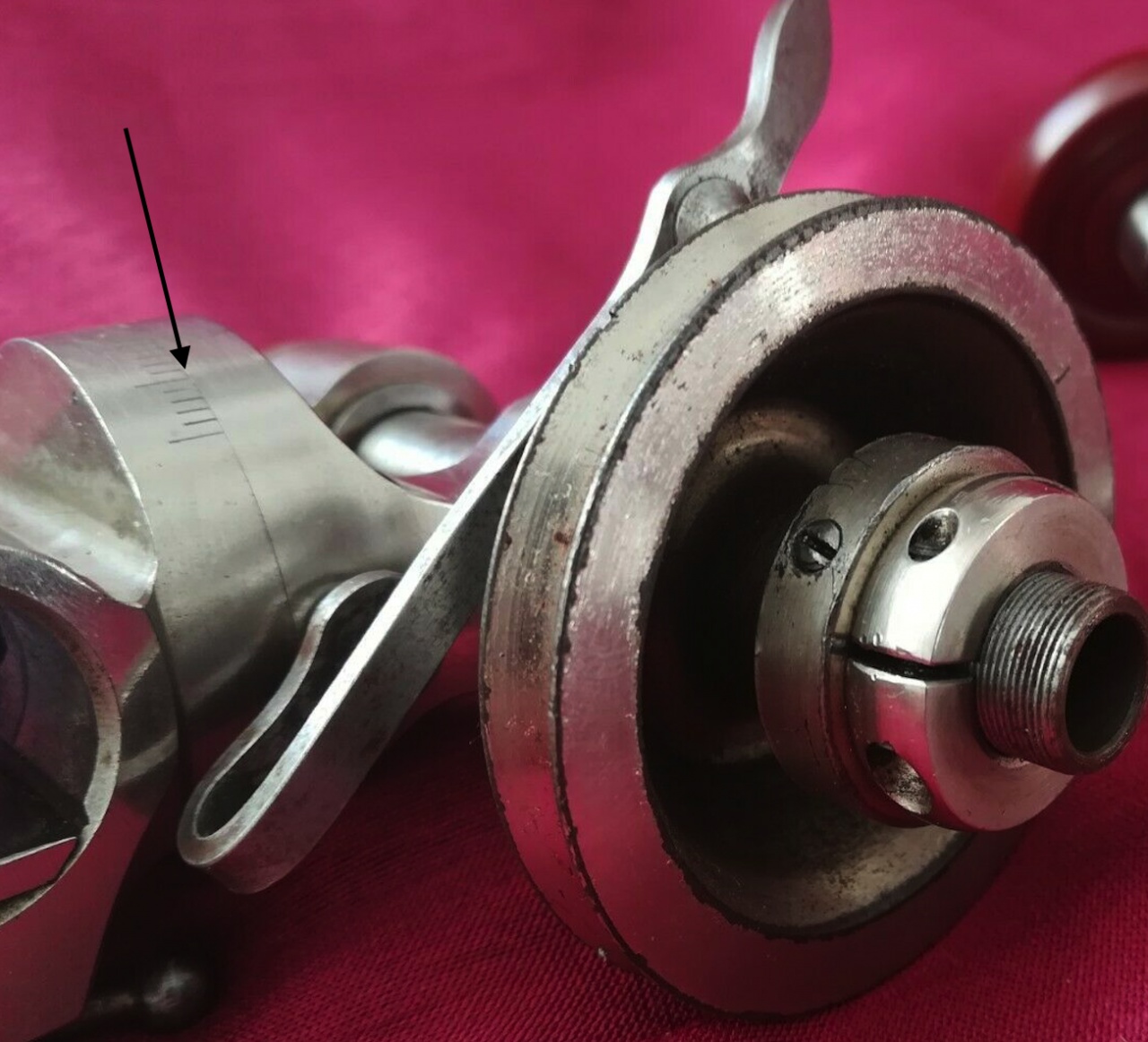

Душан Владимировч, а какой диаметр отверстия в узком месте (резьбовом) на масленке?
я понимаю, что это зависит от вязкости используемого масла, но у вас был в руках оригинальный экземпляр

Сообщение от Anth Посмотреть сообщение
а какой диаметр отверстия в узком месте (резьбовом) на масленке? я понимаю, что это зависит от вязкости используемого масла, но у вас был в руках оригинальный экземпляр
Добрый вечер!
Не помню точно, отверстие было в диаметре около 1,6 мм. Вязкость масла для конических подшипников, Castrol Hyspin E5 Spindle Oil, почти как воды, и оно должно быть так. Советую Вам приобрести 250 - 500 мл.

И последний на сегодня вопрос, Душан Владимирович, имеет ли смысл мне взять вот такую переднюю бабку, с вращением, чтобы я мог "переворачивать" станину как мне удобно:
По моему, смысл нет. У Вас уже есть левая бабка, то что на фото, тоже левая.
С уважением, Душан

Сообщение от Душан Грујић Посмотреть сообщение
насколько я понимаю, у меня правая. если перевернуть станину, то она станет левой, но перевернется и суппорт.
а эта - универсальная, она поворачивается... вращается и может быть слева при любом положении станины.
Антон,
Именно, положение заготовки относительно бабки определяет токарный станок как правый или левый, а не положение самой бабки.
Я не уверен в этом. Насколько мне известно, бабка может вращаться только для того, чтобы можно было точить конус т.е. поместить шпиндель под углом, а не чтобы повернуть его на сто восемьдесят градусов.
Кстати, плоская сторона станины предназначена для находится с задней стороны токарного станка.
