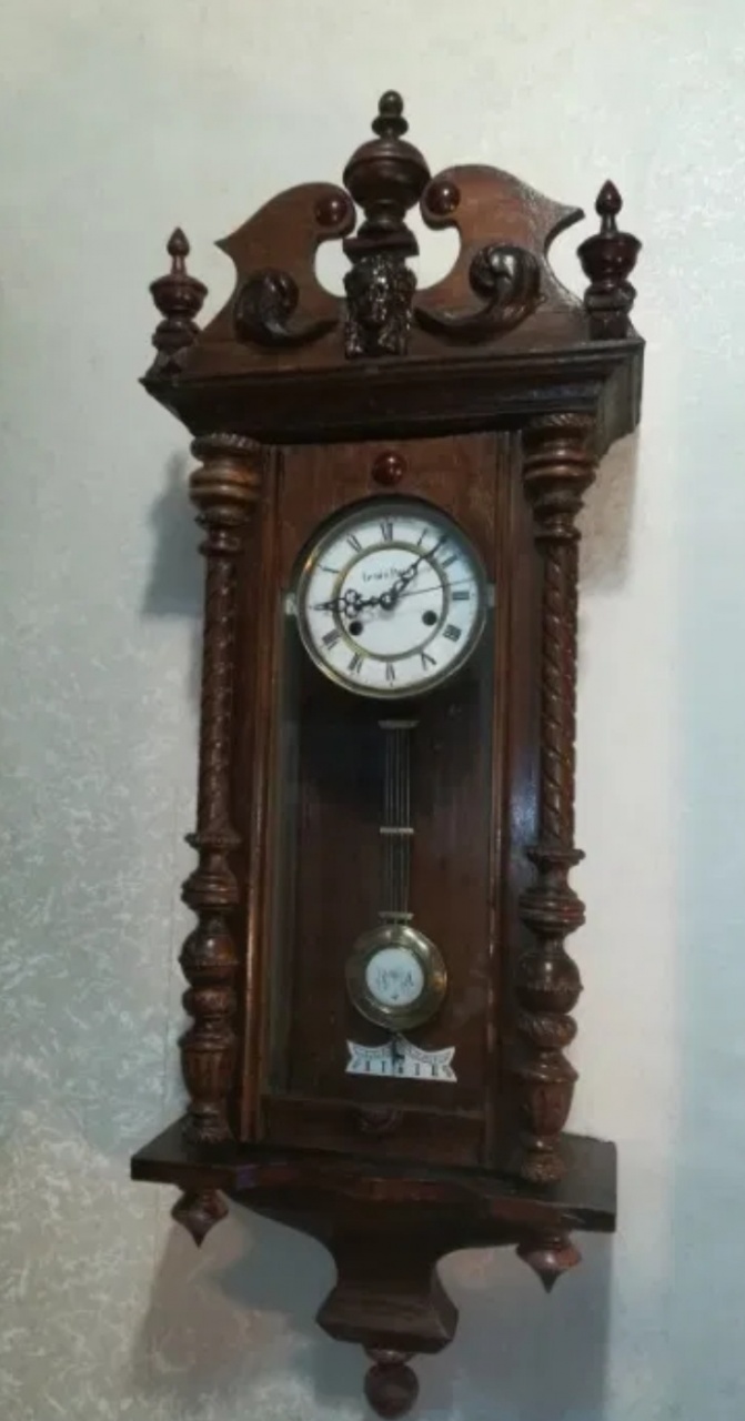

Настенный Беккер с Центральной секундной стрелкой за 2000гривен.

Жесть.

Сообщение от Krysin Посмотреть сообщение
Убили сразу двух зайцев: и мех в цветмет сдали, и заводить не надо

Да Миша, одна жесть -латунная , стальная и осталась.
