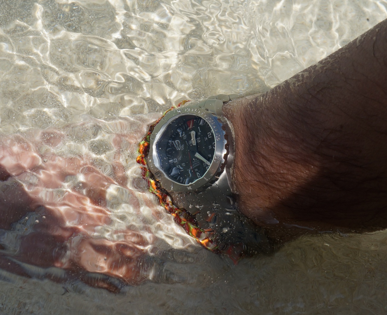

Продублирую сообщение, извиняюсь.
Дорогие форумчане. Хочу спросить совета, где можно отремонтировать заводную головку на Tawatec titan auto?
Часики прошли со мной два отпуска в Тайланде с купаниями и ныряниями и дачный сезон строительства. Сначала часы берег, потом по мере эксплуатации и появлении мелких царапин на корпусе и браслете, стала появляться вера в неубиваемость. Ход был ровный, но на 12 секунд вперед, поэтому подводил раз в неделю. Сначала головка стала похрустывать при завинчивании, думал ну может попала какая пыль. Потом частично сорвало резьбу, накручивал на последние полоборота. А теперь и вовсе не закручивается. Очень странно что такая слабая резьба.
Работают нормально, по часам очень скучаю но не ношу. Носятся несмотря на толщину и вес очень комфортно.
Из эксплуатации - браслет фигня. Гремучий, края острые. Вывалился шилдик защелки. Просто тупо выпал. Он даже не впаян в браслет. На заводной головке нет никаких фирменных логотипов. По крышке часов тоже очень слабая гравировка. Как-то несолидно для такой цены, тем более по сегодняшнему курсу. Вообще жалею что с механикой связался. не послушал совета былых.
Покупал на tawatec.de у немцев.

Не слышал ранее нареканий на резьбу и тем более на браслет. Головку, конечно, надо аккуратно закручивать - там все мелкого размера и на грубую силу не рассчитано, надо аккуратно. Некоторые даже вырывать умудряются при закручивании, но это на разных брендах случается, мужики у нас крепкие
Насчет механики - 12 секунд в сутки, это неприятно, конечно, но очень близко к идеальному варианту. Механика требует ухода, да и не хронометр это. В новых TWT как-то замеряли по просьбе клиента + 4 секунды было в сутки, но это же не постоянная величина.
Да, кварц, конечно, попроще в эксплуатации и неприхотлив.
Можно обратитьcя в сервис SwissService в Москве, но у них запчастей скорее всего не будет, так что надо будет ждать, когда привезем из Швейцарии. Плюс у Вас местной гарантийки нет, поэтому еще надо узнать - будут ли они ими заниматься.
К нам можете обратиться: www.q-watch.ru Через чат на сайте или e-mail. Аналогично запчасти надо будет ждать.
Головки, кстати, были на моей памяти двух размеров. Если у Вас очень старый корпус, то могут быть сложности с запчастями. Если 2-3 года назад купили или позднее, то скорее всего новая и запчасти должны быть.
Ну и последний вариант - обращаться к тем, у кого купили. Но я так понимаю, что неудобно в Германию-то. Но они могут Вас переадресовать в Москву, например. Такой вариант возможен. Можно попробовать. Это был бы самый удачный вариант, раз уж они Вам часы продали.

Спасибо, попробую через сайт qwatch. Через немцев неудобно, да и почта наша стала хромать. Последние три посылки с ибея идут уже полтора месяца, и не трекаются, впервые такое. Корпус часов вроде как новый, стары по-другому выглядел. Наши ремонтники отказываются, говорят только в Москву отсылай.
