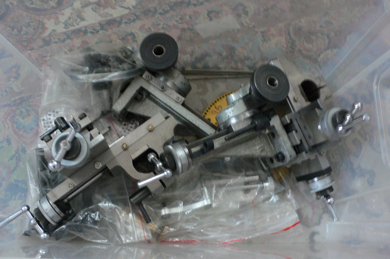

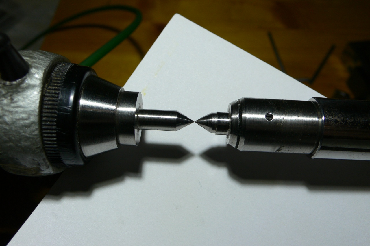

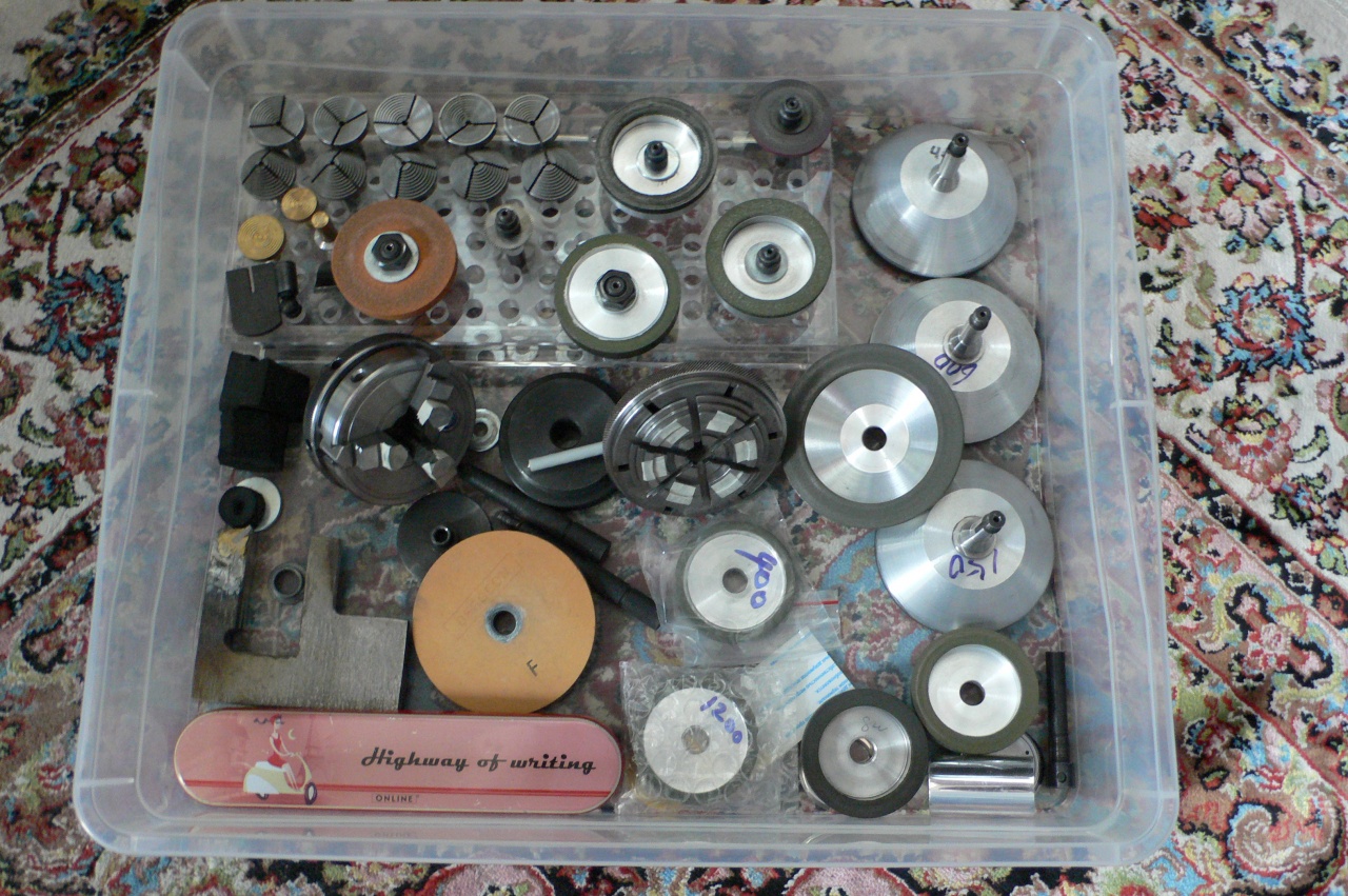

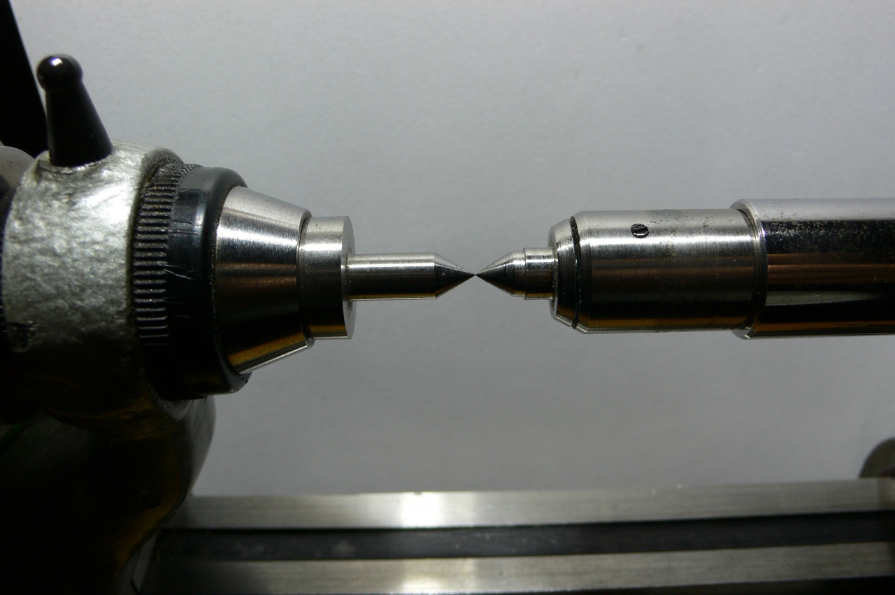

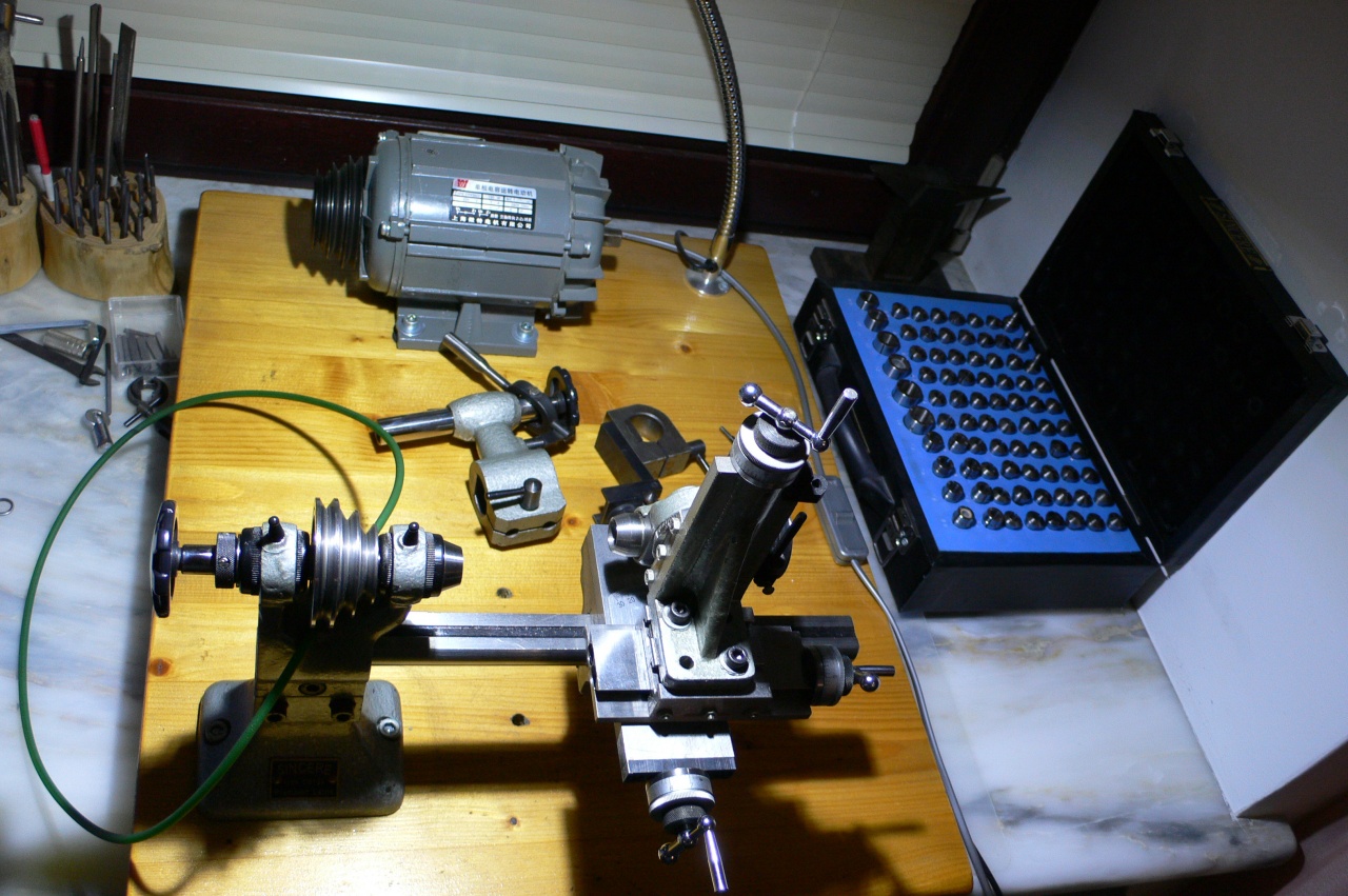

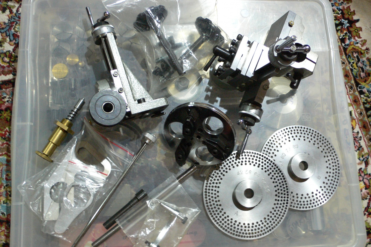

купил его в 2011, пока все устраивает.о взаимозаменяемости ничего не скажу-покупал все родное китайское.смазываю маслом для швейных машин.патрон родной(слева) тяжелый и с огромным биением- пришлось перетачивать.цанги хорошие и много -через десятку. обломки валов высверливать из головок супер.

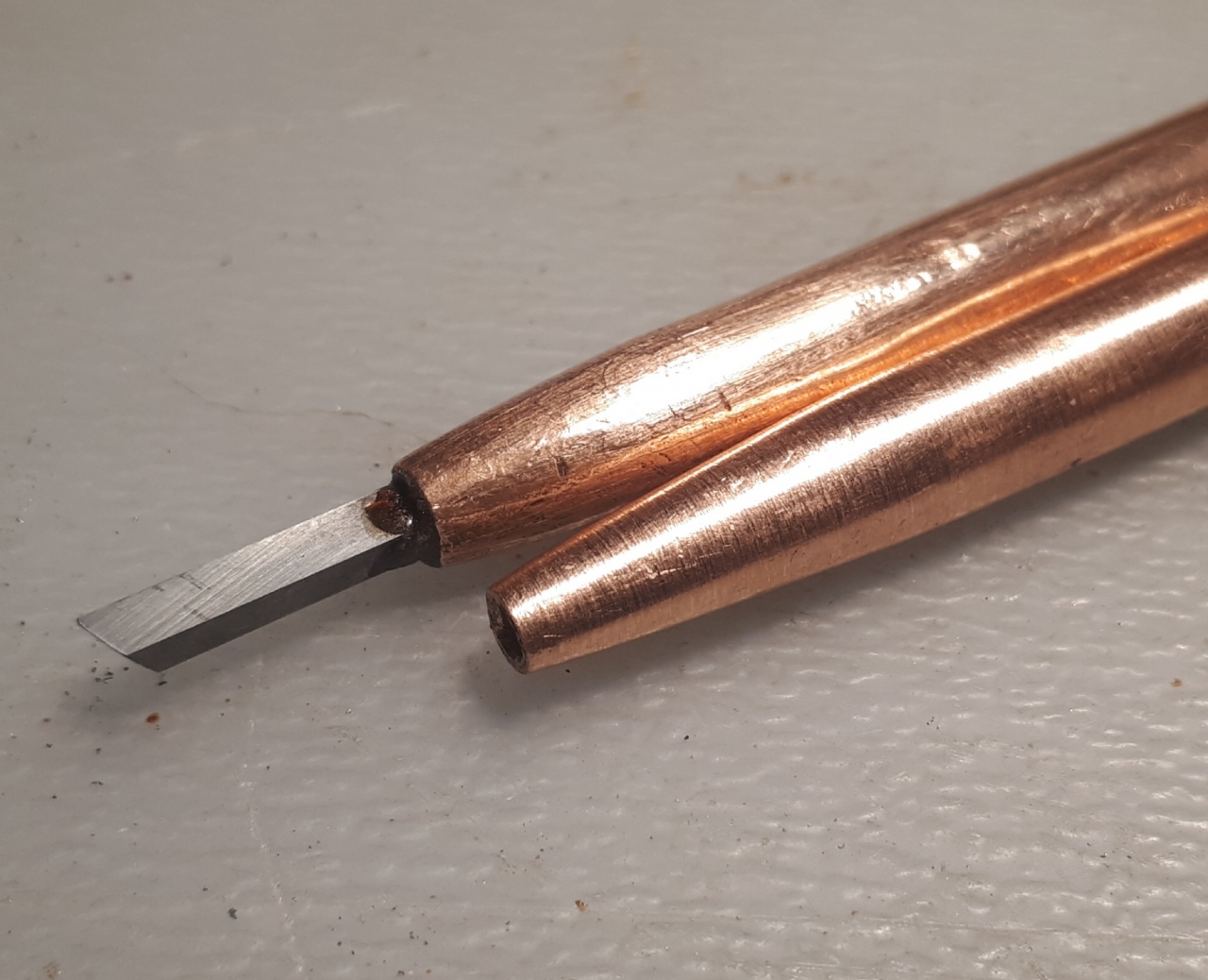

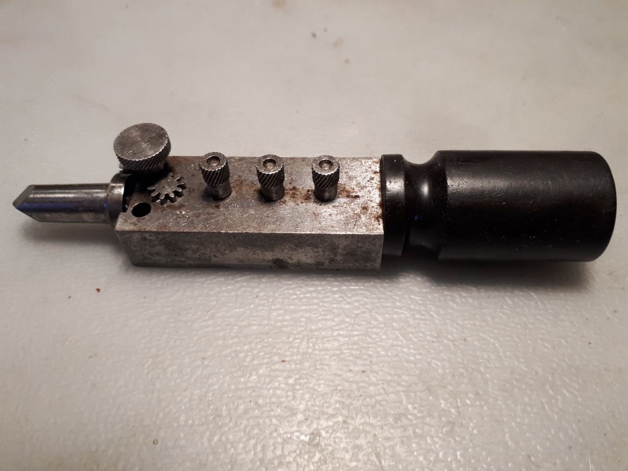

После множества эксперементов с держателем для штихеля самый понравившийся мне это 6-ти миллиметровая медная трубка расклепанная на конце до нужного размера и крепление в ней режущей части с помощью шеллака

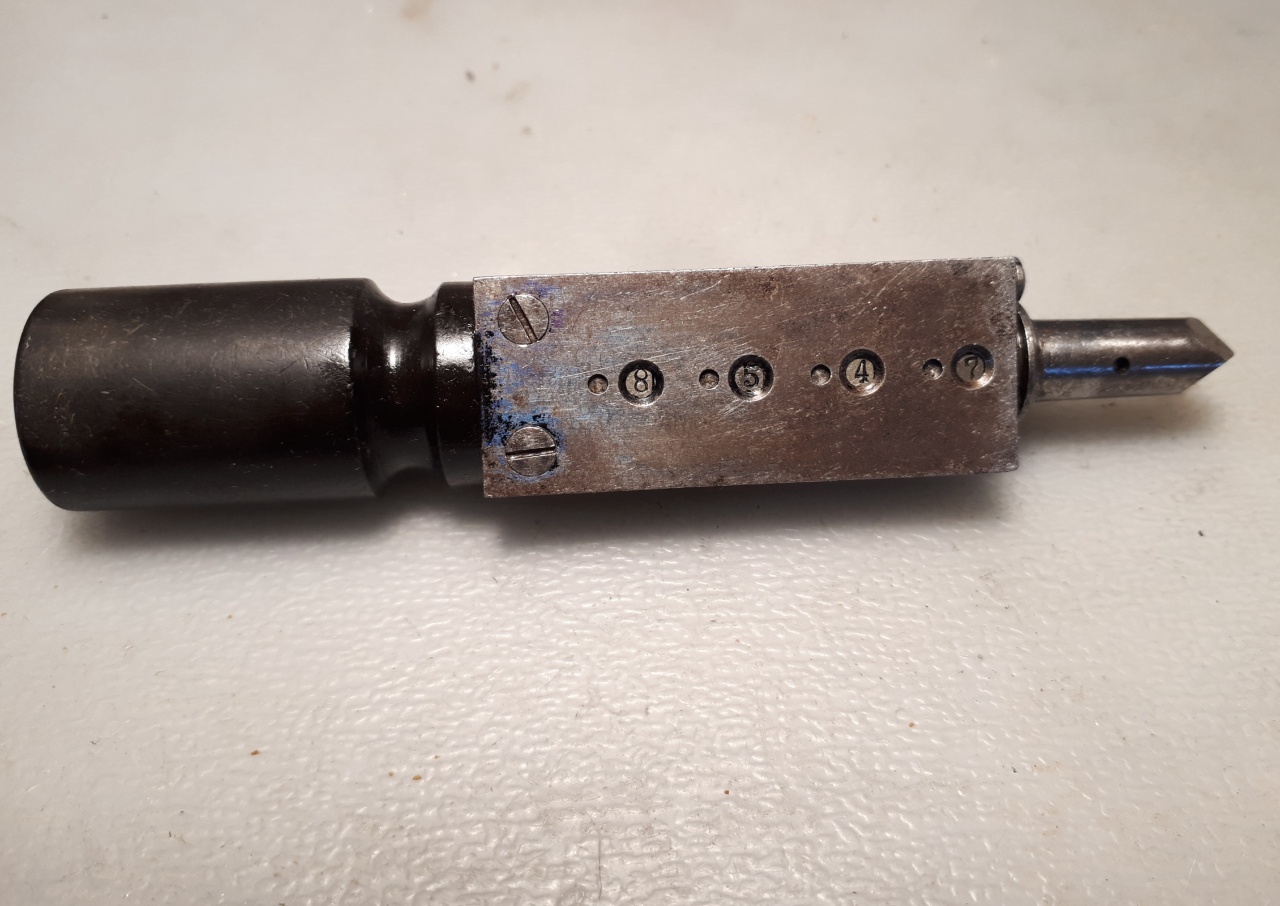

Антон будьте внимательны, у меня есть цанги с диаметром резьбы 5.5 мм на Wolf J. Так вот у них был стандарт станка 6.5 мм, а это уже действительно редкость, на 6 мм есть много цанг и они судя по таблице между Lorch и Wolf J. Взаимозаменяемые, а вот 6.5 мм есть только у Вольфа и ничего другого туда неподойдет.
