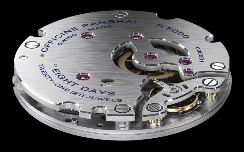

А вот интересно, в мехе 5000 барабаны на камнях стоят, знает кто-нибудь?

Сообщение от VIK12 Посмотреть сообщение
Вот видно, что на камнях.

Сообщение от Дядюшка АУ Посмотреть сообщение
Сделано по уму, значит. Тем более, в сад эту навязанную замену.
