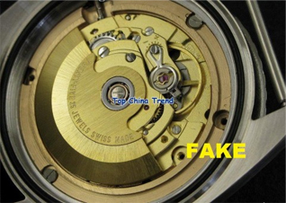

В подделки ценового диапазона 150 и выше у.е. уже втыкают механизмы клонированных ETA, большей частью 2824, 2836, 2892(реже чем другие), 2671(этот в женских часах). Называют их Swiss ETA. Сборка механизмов китайская, хотя бывает из швейцарских комплектующих (называются эти комплектующие и полуфабрикаты ebauches или bulk swiss parts). Они бывают как с позолотой так и без неё, выглядят как ETA. Если задняя крышка прозрачная, то вычисляется просто.
Типичная картинка
Часовые бре(э)нды, модели которых подделывают, всегда производят дополнительную обработку типового механизма (гравировка, резной ротор, своя маркировка механизма и прочие украшательства), а на картинках обычный стандартный ETA-подобный механизм без особых идентификаторов часовой марки. Хотя выглядит этот механизм совсем не как типично китайский.

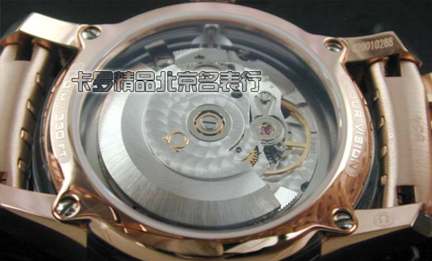

Теперь нутро. На роторе наклейка. Иногда ваще ничего. На типа швейцарских гравировка. Чаше всего наклейка или пусто. На картинке стандартный братлинговский механизм, я не говорю о лимитированных или мануфактурных. Картинка http://www.photoshare.ru/original/ph...ru-6316564.jpg.
