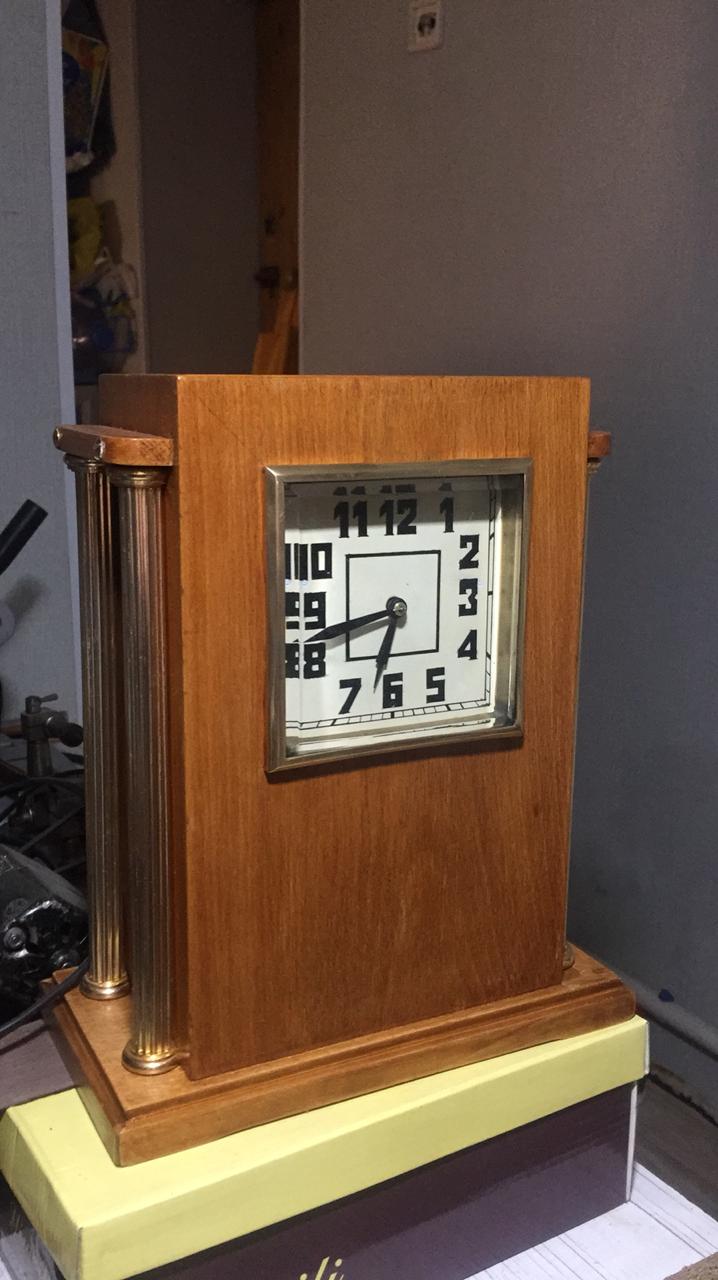

Доброго всем времечка !
Вот закончил реставрацию корпуса. Хотелось бы узнать мнение наших мэтров

Сообщение от Kan59 Посмотреть сообщение
Расскажите про то что из себя представляет этот корпус и поделитесь процессом реставрации. А так то красиво, конечно, получилось. Дизайн конечно странный, арт деко и ампир, что то типа 2 в одном))) это советские часы?

Сообщение от Alex2051 Посмотреть сообщение
Это Советские настольные часы с боем "Владимир".
Я конечно не мэтр но скажу, что получилось очень хорошо.

Сообщение от arhistratig Посмотреть сообщение
Миша, полностью с тобой согласен, но немного дополню - насколько мне известно, эта модель часов "Владимир" изготовлена на базе документации вывезенной из Германии после войны по репатриации.
Kan59, сделали все хорошо, мои Вам поздравления.
Никогда не бросалось в глаза, что шпон составной.

Сообщение от aleks1960 Посмотреть сообщение
А вот и отгадка.Спасибо,Александр.Единственные часы из советских, которые мне нравятся.(Кроме напольного Янтаря.Также похоже срисованные).
Предположу,колонны по бокам у оригинала сделаны были поблагороднее.

Сообщение от mrayg Посмотреть сообщение
Михаил Исаакович, приветствую!
Вот в корень вы зрите ! Я в свое время мечтал о таких, но когда впервые увидел их на барахолке (в принципе за небольшие деньги), и увидел что колонны силуминовые и крашенные под бронзу - энтузиазм сразу упал.

mrayg mrayg вне форума
Регистрация: 13.12.2013
Адрес: Россия Нижний Новгород
Сообщений: 821
Сказал(а) спасибо: 385
Поблагодарили 512 раз(а) в 248 сообщениях
Лет 20 лежат у меня подготовленные трубки из нержавейки.
Может этот разговор даст толчок и сделаю давно задуманное.

А как же -реставрация не должна менять материал, и быть максимально приближена к оригиналу. Никого не смущают корпуса у старинных часов с сосны , шпонированной дубом или орехом. А здесь прям силумин сразу на нержавейку . Я как-то спрашивал об материале инкрустации русских корпусов и мне ответили ,что цинк, латунь и самые простые краски , а серебро, коралы перетертые и т.п. никто не использовал . И я согласен оригинал должен быть оригинальним. Зачем же здесь , что то менять . Привести в подобающий первозданный вид - это да, а что то менять это уже не реставрация , а поделки для раздела "вот такие антиквары."
Может я и не прав , но реставратор это не ""свободный художник" "с лозунгом - я так вижу. Он востанавливает , то что создали до него.

Сообщение от Krysin Посмотреть сообщение
С уважением, Александр.
Корпуса часов из сосны, шпонированные дорогой древесиной не смущают. Во первых- экономия дорогой древесины, во вторых -у сосны есть ряд преимуществ (лучшее звучание, вес, стойкость к короблению, гниению и т.д.) третье-доступность при массовом производстве. Так что это не совсем в тему. С остальным согласен.
