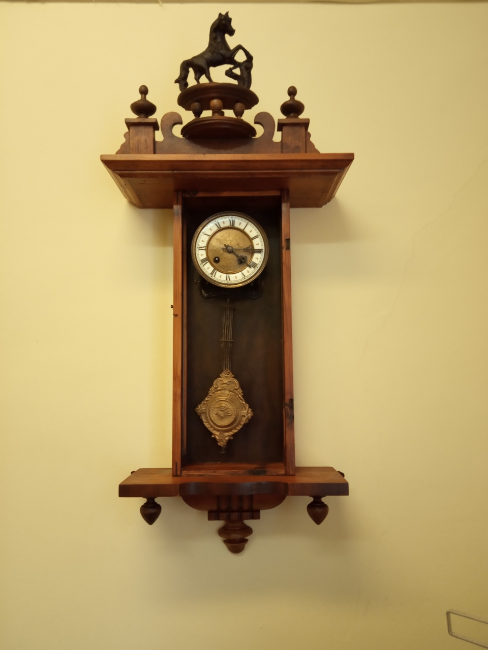

Кто нибудь знаком с таким корпусом? Лежал на чердаке долго долго ...Ничего не рассохлось.
Вроде древесина благородная.
Здравствуйте, добротный корпус, почистить и покрыть маслом, прослужит долго.
"Наркомовские", только витраж не совсем обычный к этому корпусу.

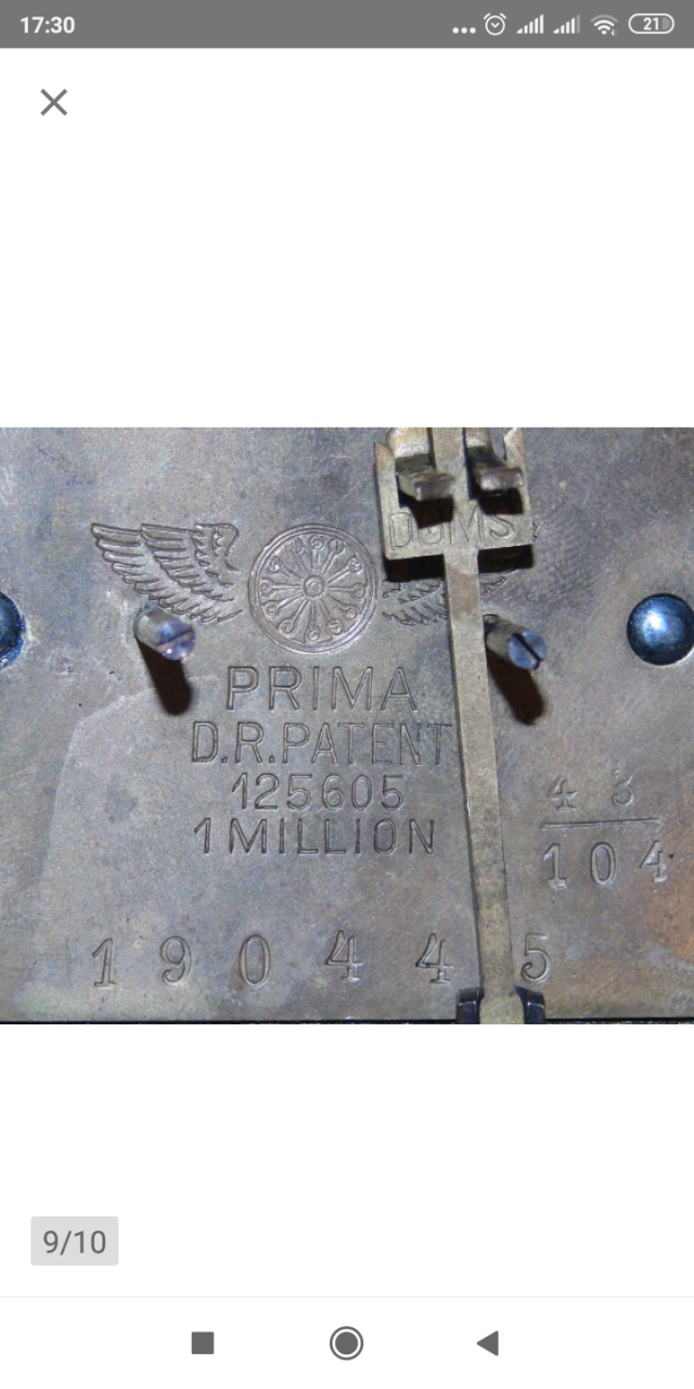

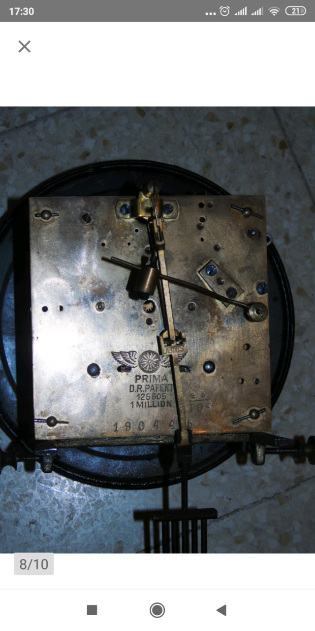

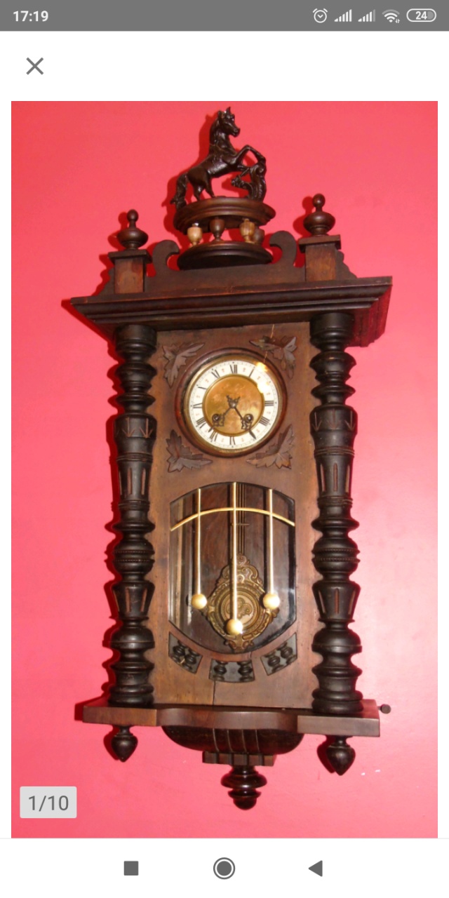

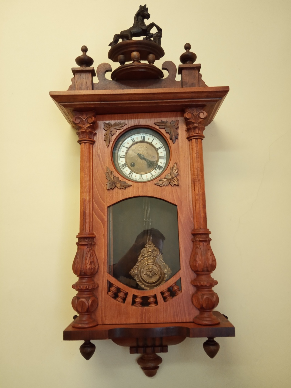

Добрый день форумчане. Приобрел зимой красивые Кинзле, погрызанные короедом. Полностью отреставрировал корпус. Дверь сделал новую , что не совсем правильно, для антикварных часов, но старая еще в работе.. Хотел бы узнать мнение специалистов о механизме и дате изготовления. В частности услышать заключение Татьяны. Заранее спасибо. Александр.Нажмите на изображение для увеличения

Александр, добрый день!
Такие механизмы фирма начала делать в 1901 году и выпускала их до начала Первой мировой войны.
Ваш механизм сделан в 1906 году.
С уважением, Татьяна

Спасибо Татьяна. Я читал ранее Ваше обсуждение этого механизма. С цельными платами и маркировкой 1 000 000. Понял , что механизм хорошего качества.

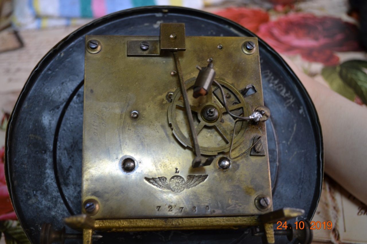

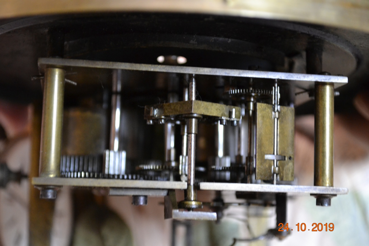

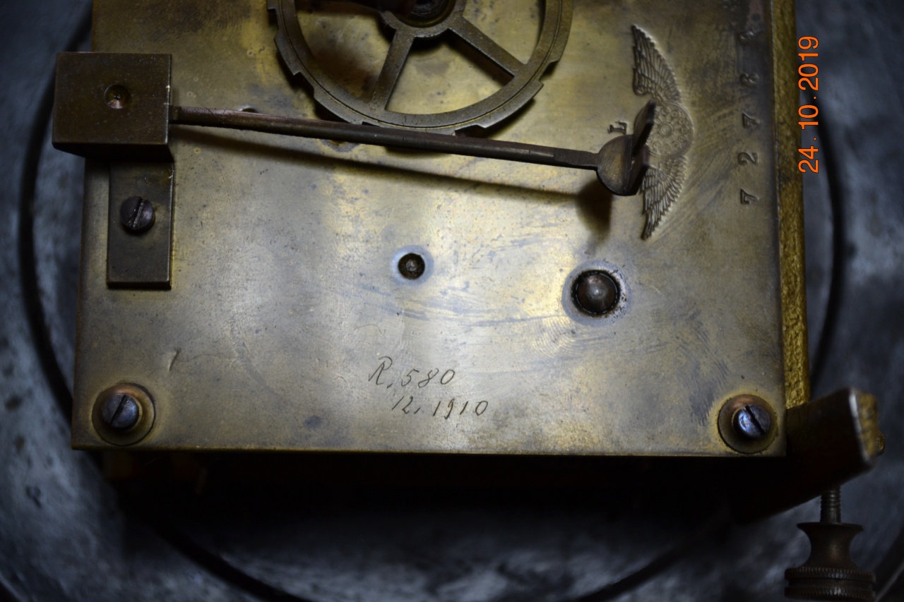

Какой год? Буква L ?!
Здравствуйте, уважаемые господа и Татьяна.
Подскажите: что за буква L ? Какой год меха. Видимо ремонт был в 1910 г.
Заранее признателен за ответ.
С уважением,Юрий.

Юрий, добрый день!
Механизм произведён ~ в 1891 году. Литера L - обозначала, что для механизма нужен длинный маятник (54 см), встречаются в этот период литеры H (Halblang - половина длины - 34 см). У остальных механизмов по умолчанию длина 43 см.
Заметила, что чуть позже на механизмах второго сорта (Меркуриях) ставились длины 25, 34, 54. Длина 43 см опять же не ставилась, т.к. считалась стандартом.

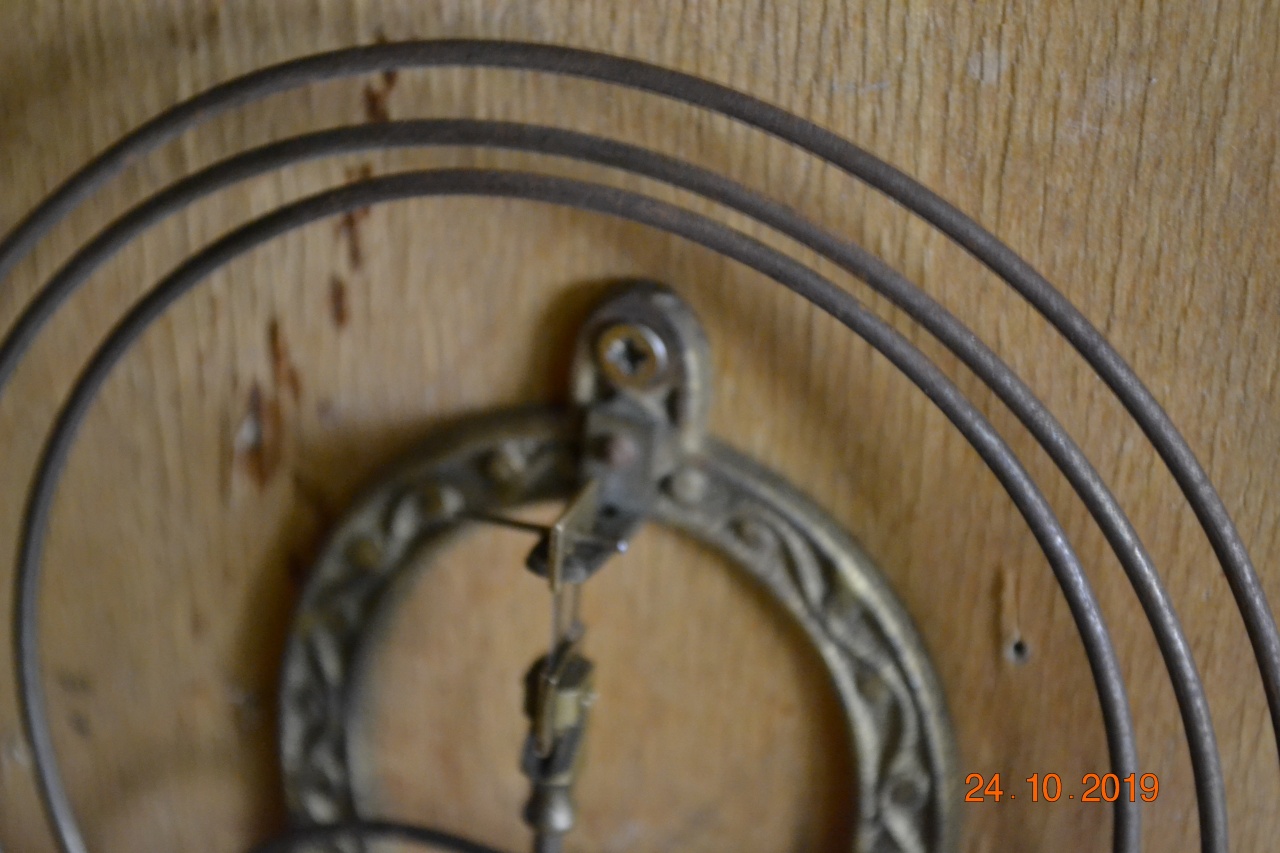

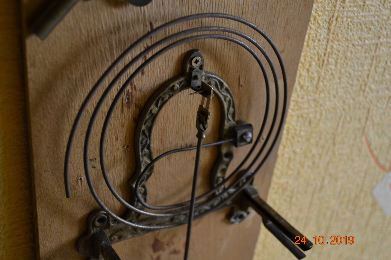

Спасибо БОЛЬШОЕ, Татьяна.
Очень интересно. Обратите внимание на полку: пендель с маятником просто ложится на крепеж. Такое ощущение, что самопал старый. Такого "колхоза" раньше не видел.

Сообщение от uryyru Посмотреть сообщение
Часто в случаях с маятниками 43, пендельфедер и подвес крепится к механизму, и в таком случае, там где у вас прикручен держатель пендля просто оставляется отверстие...которым и воспользовались....
