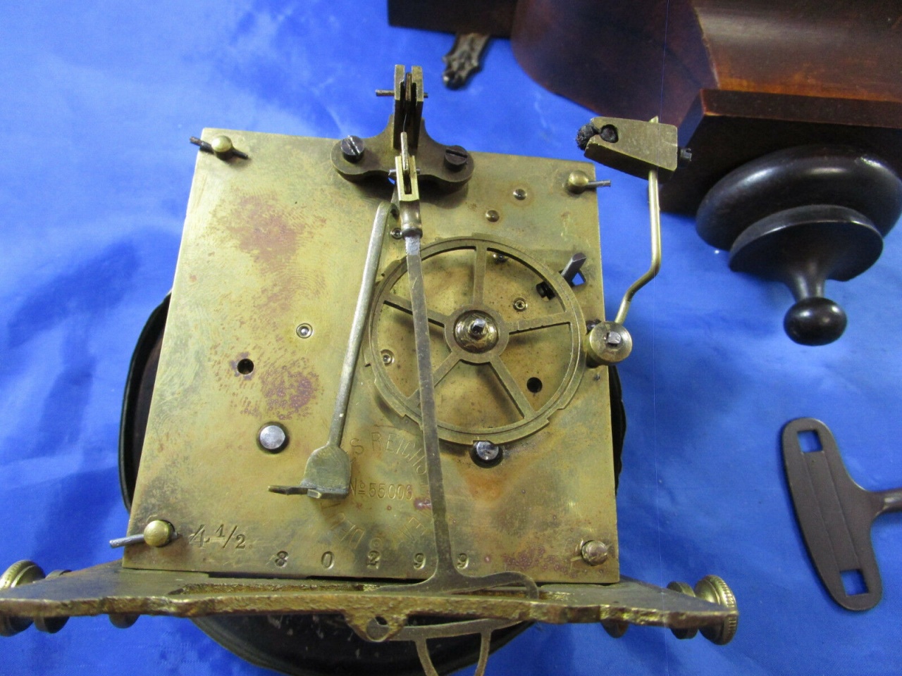

Интересный механизм?!
Здравствуйте, уважаемые коллекционеры и сочувствующие им часовщики.
Знакомый не смог, попросил меня спросить Вас:
чей механизм и каких годов примерно.
Похож на FMS ранние, но нет клейма и размер плит маленький 84 см* 90 см (высота).
Полка до 1890-95 гг., судя по-всему.
Спасибо заранее от себя и знакомого.
С уважением,Юрий.

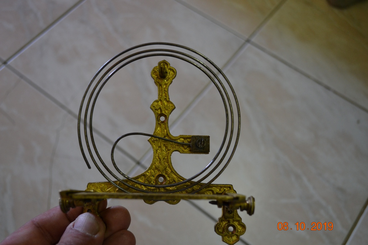

Сообщение от TatynaS Посмотреть сообщение
Алексей, добрый день!
Посмотрела соседние с/номера, в основном идут "серпентайны" и "разорванные колонны".
В любом случае этот корпус не выглядит моложе механизма, мне хочется считать его родным для этих часов.

Сообщение от Alex NP Посмотреть сообщение
... Под креплением есть отверстия под другое крепление.
Алексей, так может покажете эти следы и тот кронштейн, который в комплекте с механизмом.
Может что-то общими усилиями сможем прояснить!

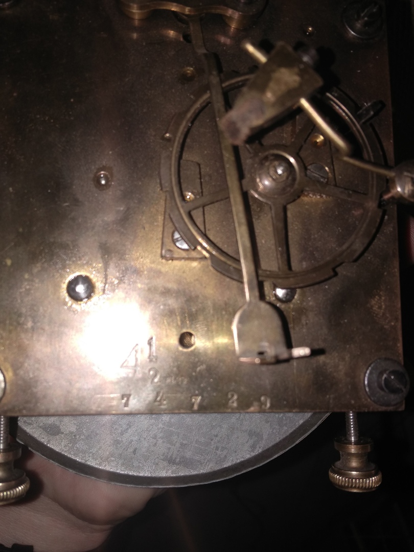

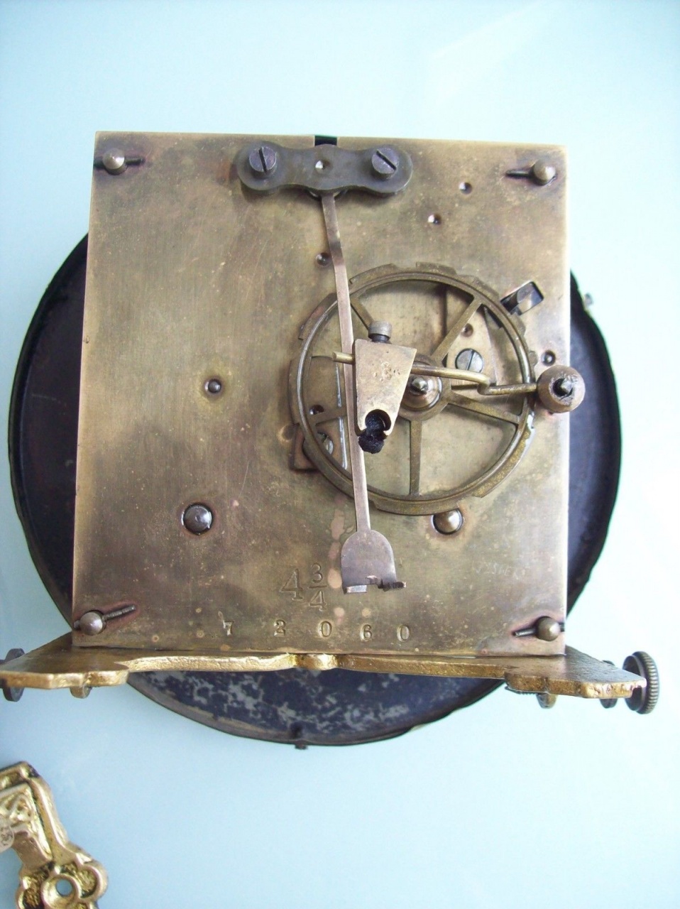

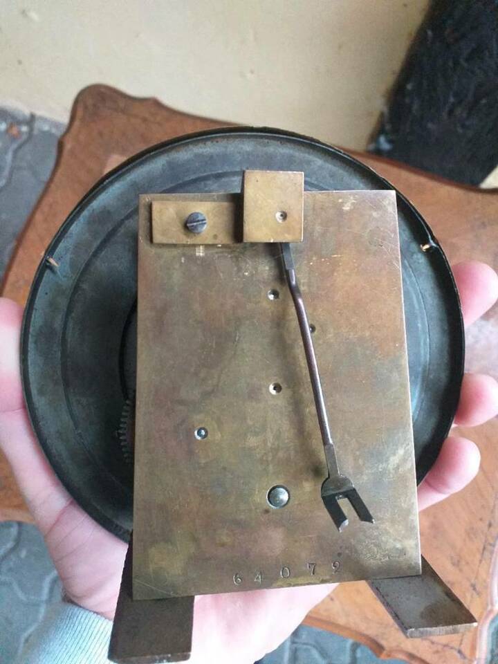

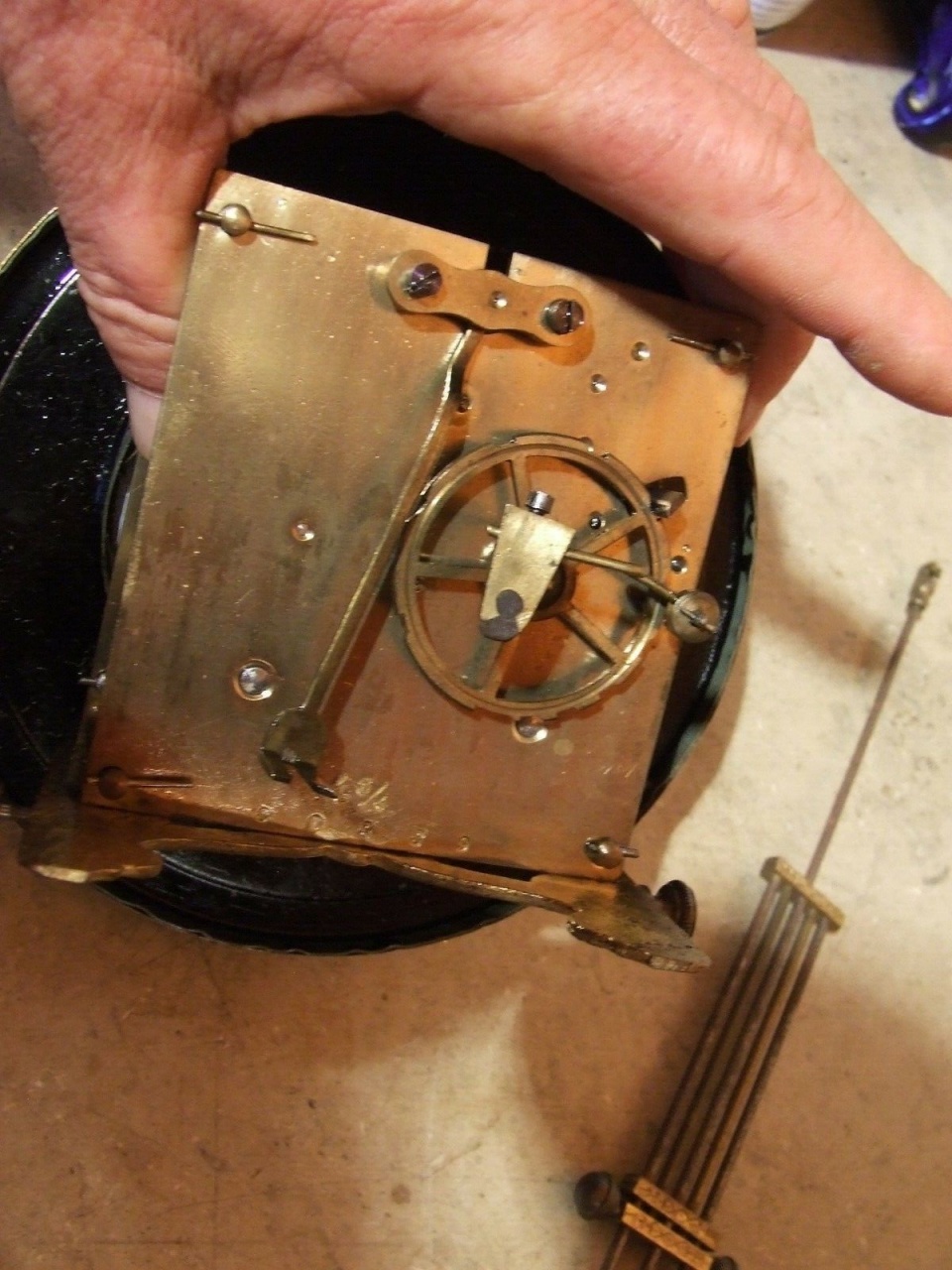

Юрий, добрый день!
Это 100 % Mauthe, у меня есть подозрения, что эти маленькие механизмы производились в австрийском филиале Mauthe. И, я думаю, что они не такие уж ранние, предполагаю начало 20 века.
Их особенность: большинство механизмов с дополнительной цифровой маркировкой 4 1/2, 4 3/4 и 5.
У таких механизмов как Ваш (две сменные накладки/моста на задней платине) дробная маркировка 4 1/2 и 4 3/4 с горизонтальной дробной
чертой.

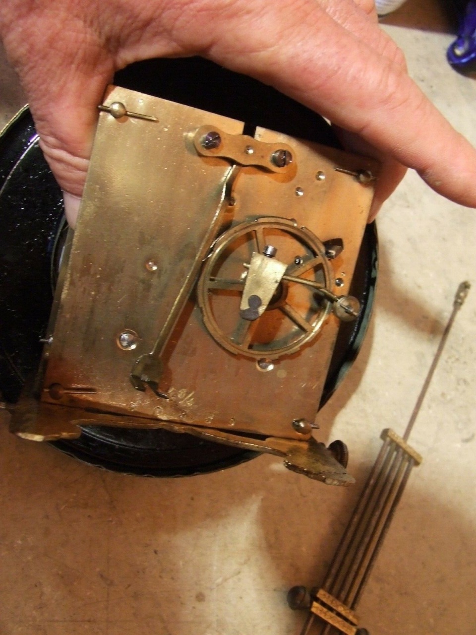

А у механизмов попроще, второго сорта (без сменных накладок) эти дроби с наклонной дробной чертой.
Кстати, спрашивала когда-то про эти значения 4 1/2, 4 3/4 и 5; было предположение, что как-то это связано с длинной маятника, а по факту с диаметром циферблата в дюймах.
С уважением, Татьяна

Спасибо БОЛЬШОЕ, Татьяна.
Я думал, что такие молотки и такие полки делали до 1895 г.
Интересный мех. Мы с товарищем так и думали, что FMS. Только размер и полка смущали.
С уважением,Юрий.

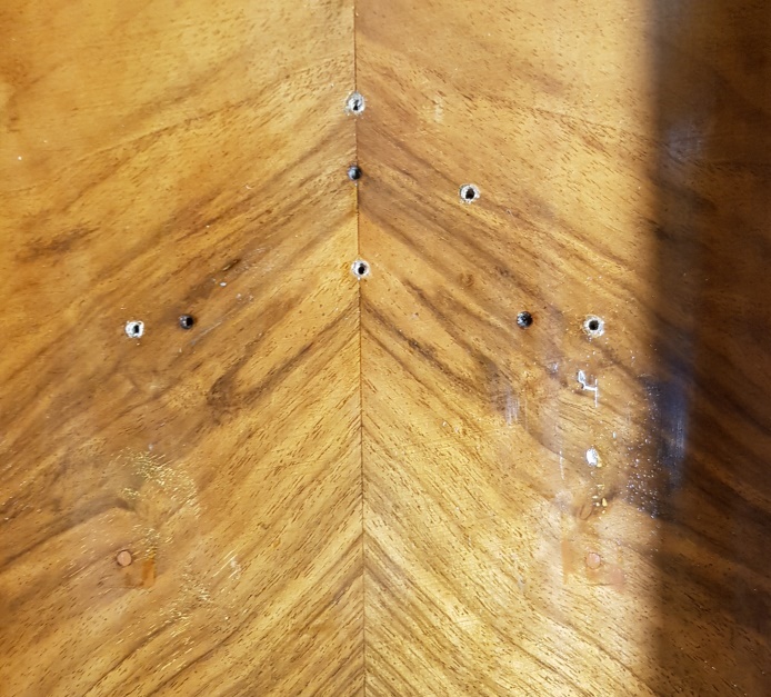

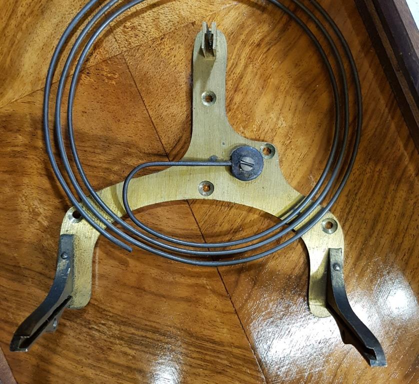

На фото видно, где свежие отверстия, где нет.

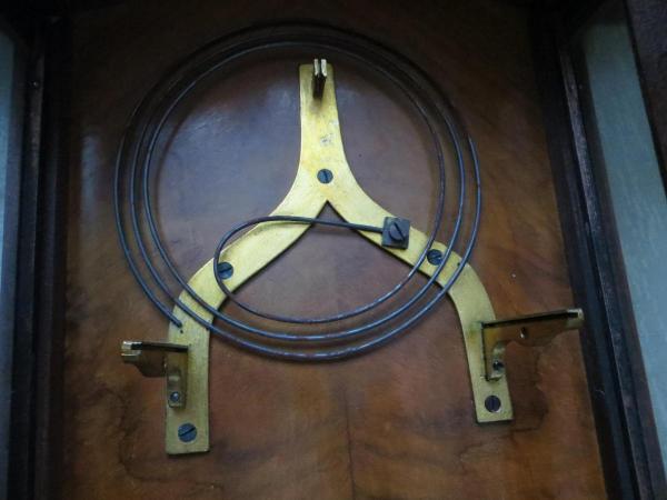

Алексей, приветствую!
"Несвежие" отверстия порадовали, они весомый аргумент в пользу A.Willmann:
ID:	2731119 Нажмите на изображение для увеличения
И на первый взгляд, и при помощи линеечки все пять отверстий совпадают с фирменным кронштейном Вильманна.
Вложение 2731119 Вложение 2731120
Тогда будем считать, что корпус родной
Спасибо, Татьяна!
