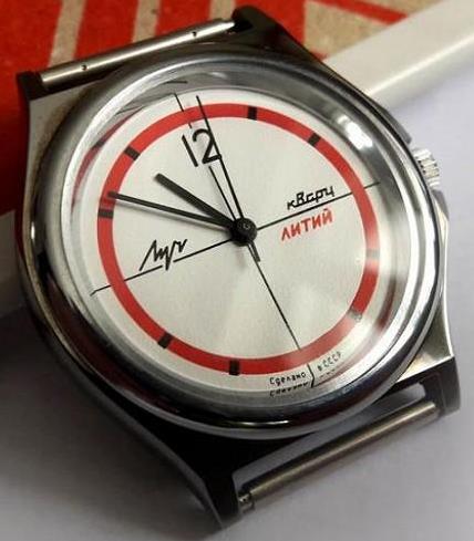

А что скажите по вот таким часикам? Выглядят довольно интересно, внутри 2356 о семи камнях.
Стоит взять, как считаете?

Сообщение от SxBx Посмотреть сообщение
Обязательно! Модификация нечастая, на батарейке CR2016. Главное, чтобы была цела плата - от обычного 2356 не подходит.
