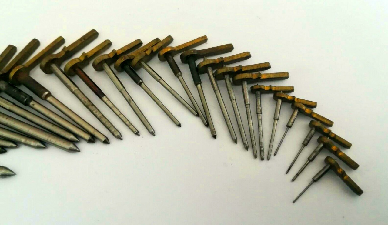

Всем привет! Научите, плиз, для чего нужны такие штуки?

Сообщение от booratino Посмотреть сообщение
Добрый вечер!
О них я уже писал на этом форуме, воспользуйтесь поиском, чтобы найти.
Они нужны для точить колец между центрами, например колодки для пружину баланса, ролик и т.п. в простом токарном станке. В настоящие время они не используются, будет быстрее и точнее если бы их точить в нормальном часовом токарном станке используя американские цанги.
С уважением, Душан

Сообщение от Душан Грујић Посмотреть сообщение
Добрый вечер!
С уважением, Душан
Спасибо! Да, я, конечно, попытался найти по словам "для чего используется", но не нашел. А другими словами я искать не мог, т.к. даже не знаю как это называется.
Они шли как бесплатное приложение к станку, в коробочке, совсем новые. сразу видно, что не нужны.
В этой теме, в начале, сообщение № 39. Также очень полезно будет Вам прочитать эту конкретную тему, она имеет прямое отношение к старым инструментам.
С уважением, Душан
