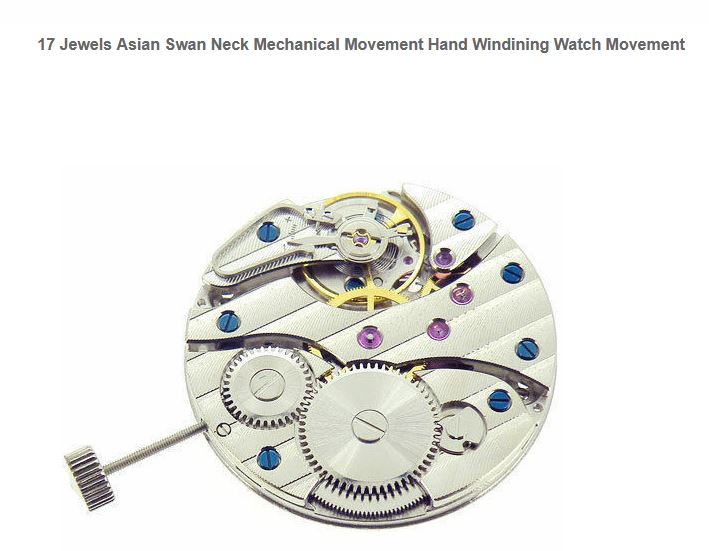

Сообщение от Vinni Sanders Посмотреть сообщение
Парнис делал 55мм "большой пилот". Но с минералкой.
На Али 55мм модели уже нет, кажется. А на eBay ещё есть.
Ну, 55мм в таком дизайне -- это монстр.
Я посмотрел другие товары этого продавца Парнисов и обнаружил, что мех в моих часах - не Seagull ST36, а безродный Asian Swan Neck.
Но идут отлично, а если года 3 протянут, то замечательно.
ID:	2725615   Нажмите на изображение для увеличения

Сообщение от catpower Посмотреть сообщение
У Sea-Gull несколько вариантов клонов Unitas 6497/6498. В том числе с прямой и фигурной формой мостов, с большой пластиной и длинной рукой регулятора хода, скелетонизированный вариант, с дополнительной гравировкой помимо "женевских полос", с установленным, либо без Swan Neck регулятора.
Продавцы всё это оптом и в розницу обычно записывают как Asian Hand Wind Movement.
Ситуация осложняется тем, что, помимо Sea-Gull аналогичные механизмы выпускали и на других фабриках, например Hangzhou. Визуально, в собранном виде, они от Sea-Gull могут отличаться разве клеймом на одном из мостов, если производитель поставит.
Интересно, что у нынешних оригинальных ETA 6497/6498 мосты с "прямыми" гранями.
Возможно, что версия с фигурными формами мостов была разработана чтобы лучше походить на:
Эти 3 пользователей сказали Спасибо! Vinni Sanders за это сообщение:
catpower (05.10.2019), fedornagan (05.10.2019), kirasa (06.09.2021)

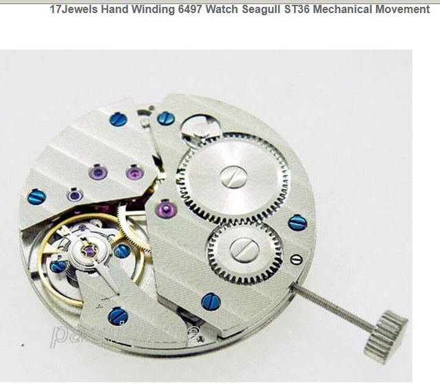

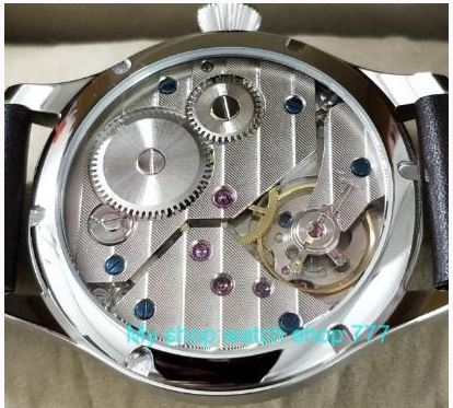

Я ещё почитал и посмотрел по китайским клонам Unitas 6497, нашёл три разновидности.
Первое фото - современный механизм Sea-Gull ST36
Второе фото - предыдущая версия Sea-Gull ST36 (по версии WUS), именно она в моих часах Corgeut Nav. B-Uhr 44mm
Третье фото - безымянный механизм 6497 Swan Neck, который продается на eBay
Название: Sea-Gull St36 new.JPG
ID:	2725794   Нажмите на изображение для увеличения
Название: Sea-Gull St36 older.JPG
ID:	2725795   Нажмите на изображение для увеличения

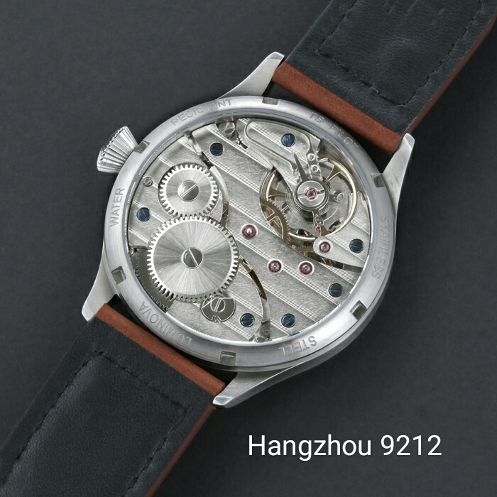

У вас именно ST3600.
А спутать его можно с Hangzhou 9212.
Но, они отличаются. В мелочах, но отличия есть.

Сообщение от fedornagan Посмотреть сообщение
Значит, механизм на третьем фото в моём предыдущем сообщении - Hangzhou 9212. Только в нём есть Swan Neck.
Или механизм какого-то неизвестного часового завода.
