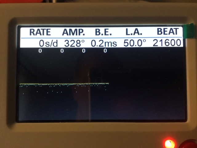

Ну вот, уже неделю играюсь с новой игрушкой. WEISHI 1900.
Сказать, что она не нужна для чайника, вроде меня, не могу, потому как кое-какую пользу она все же приносит. Понятно, что в свои Омеги я лазить не буду, но почему не потренироваться на чем-то попроще, если руки не совсем из задницы.
Тадам!
Неплохо, да? Сам настроил!
Механизм Seagull ST19, в девичестве - Venus 175.
После репассажа была такая картинка:
А теперь выкачка - от 0.0 до 0.2 точность - от (-3) до (+4) в зависимости от положения.
Но! Подобный прибор в руках непрофессионала (а профессионал такой брать не будет) - это, как лупа: чем сильнее, тем больше дефектов в часах и беспокойней сон.
Внимание на экран:
12Н. На левой половине экрана усиление максимально, на правой - минимально. Обратите внимание: последняя цифра - 5, потом прибор запутался и начал показывать чушь. Я бы мог понять, если бы было наоборот: при максимальном усилении прибор ловит посторонние шумы. Но, по факту, при максимальном усилении имеем идеальную кривую. И уж очень это похоже на плохую притяжку одной из палет, но тогда почему при максимальном усилении этого не видно?
Похожие фейерверки при низком усилении возникают в положении 6Н и цифером вверх:
для сравнения, цифером вниз (усиление минимально):
В остальных положениях все путем.
Мои мысли закончились, взываю к коллективному разуму.

Не понял про левую половину экрана. Какая-то картинка не подгрузилась?..
При слабом сигнале возможен пропуск первого импульса. В следствие чего будут ошибочные показания амплитуды и, возможно, выкачки (если, к примеру, пропускается каждый второй тик), при этом усредненное значение точности хода может остаться тем же. Все зависит от алгоритма обработки сигнала.

Сообщение от Armer Посмотреть сообщение
Все подгрузилось. Третье сверху фото.
На середине хода кривой я выкрутил усиление в минимум, что и видно в правом верхнем углу: GAIN, ползунок слева.
  #140
Старый 02.10.2019, 21:17
Armer Armer вне форума
Регистрация: 06.07.2006
Адрес: Россия, Новосибирск
Сообщений: 500
Сказал(а) спасибо: 4
Поблагодарили 229 раз(а) в 133 сообщениях
Ага, вот теперь вижу. Все так себе и представлял. Мой ответ остается в силе )
Если по выпавшим точкам провести прямую, то видно, что она отдаляется от основной линии диаграммы примерно на несколько миллисекунд - это, как раз, время между первым и вторым импульсом в шуме спуска. Здесь каждый выпад на графике - это пропуск первого импульса из-за слабого усиления. Оценка точности хода от этого не страдает, потому как за время усреднения "тик" и "так" друг друга компенсируют, и период остается тем же. Но это даст +2..3 мс к показаниям выкачки за каждый выпавший тик. И опять же, за время усреднения результатов в десятки секунд, малое количество таких выбросов могут сильно не повлиять на показания. С амплитудой - аналогично. Но если таких пропусков будет много, показания амплитуды должны возрасти. А если и второй импульс будет пропущен, тогда амплитуду будет просто не по чему мерить, тут не знаю, чего прибор нарисует )
