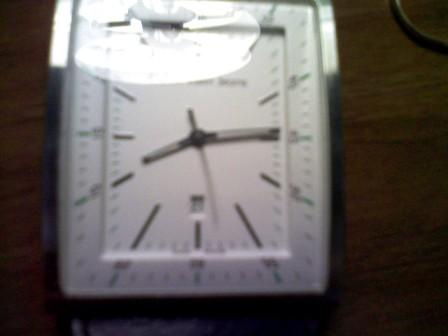

Недавно (случайно) заметил, да и то не сам, а показали, что собрали часы не правильно.
Внутри, под стеклом, есть рамка с секундными числами. Она стоит вверх ногами - внизу 60, вверху - 30.
В нашем сервисе сказали, что бы её развернуть, надо снимать стекло. Отказались - можно снова стекло сломать. Теперь у меня уникальные часы.
Фото есть, но плохого качества, если кому-нибудь интересно, сделаю качественное.

Добрый день!
Расскажу продолжение истории.
Помимо перевернутой рамки с секундами, обнаружилась ещё одна неприятность - пыль под стеклом, в левом верхнем углу.
В нашем, местном сервисе (в Екб) появились большие стекла.
Сдал снова в ремонт. Заменили стекло, развернули рамку.
Сказали, что в Москве плохо закрепили стекло, раз пыль стала проникать, на какой-то клей, типа эпокидного, приклеено было.
А сейчас сделали на клей с затвердением от ультрафиолета. Я не спец, не могу откоменнтировать.

Спасибо за сигнал... буду разбираться. В том числе и по качеству проклейки. Эпоксидные смолы не хуже других клеев и активно используются часовщиками. А вот качество проклейки мастер обязан проверить визуально, а затем на приборе проверки герметичности - если сами часы позволяют такую проверку.
