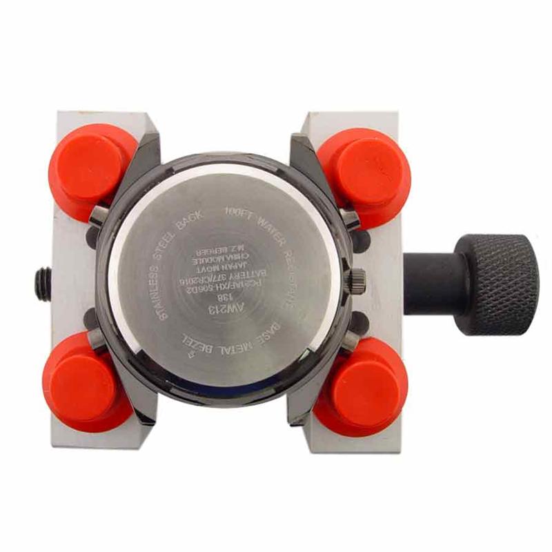

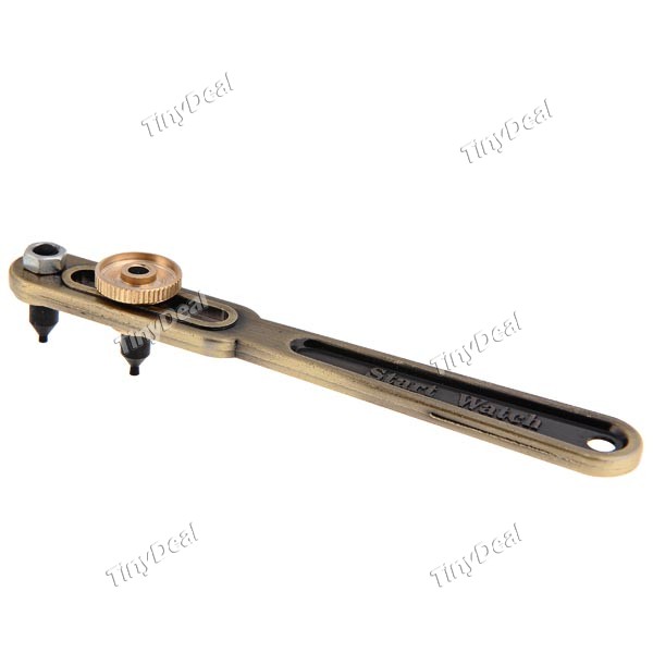

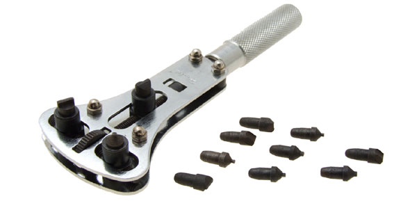

я бы советовал ключ такого типа
дополнительная контр-гайка полностью убирает люфт, и стабильность в руке лучше, чем у этого варианта:

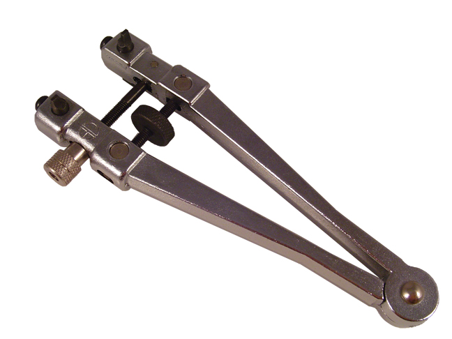

у этого же, наконечники будут люфтить :
для полного контроля над ситуацией, советовал бы приобрести раздвижную подставку для корпусов, которую в случае необходимости можно зажать в тиски

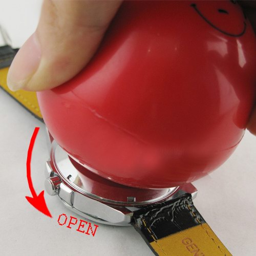

а еще очень советовал бы купить мячик для откручивания крышек
царапин не оставляет в принципе, большинство крышек можно открутить мячиком, не прибегая к помощи ключа, а для откручивания ободков со стеклом на резьбе мячик вообще незаменим
для лучшего сцепления протираю спиртом крышку и мячик

кому открывать часы надо раз в год советую совет из цикла "очумелые ручки"
берёте duct tape, это кажется по-русски армированная липкая лента называется, серая такая,
катаете из неё неплотный шарик клейкой стороной наружу, размером чуть меньше чем шарик для пингпонга (с опытом придёт и понимание нужного размера)
наклеиваете его на крышку, прижимаете поплотнее и надавливая пытаетесь отвернуть резьбовую крышку ))
на такой ленте обычно очень суровый клей и прихвата достаточно чтобы свернуть крышку на обычных часах.
плюсы - есть почти у каждого хозяйственника дома, не царапает крышку
минусы - после заворачивания надо будет удалить следы клея.
а так Dima343 всё правильно разложил по инструментам, спасибо!

> Если Вы не часовой мастер и вскрывать часики приходится не часто, то проще применить штангенциркуль - дешево и сердито...
Собственно ув. Dima343 уже все качественно разложил/описал, поэтому добавлю немного просто для ясности (как всегда чисто личное мнение).
1. Все что открывается (по усилию) штангенциркулем, пинцетом, ножницами, лентой и пр. удобнее и безопаснее открывать мячиком.
Если слишком сильно закручено для мячика, то нужен качественный инструмент, как правило дешевые китайские и индийские с ebay работают плохо из-за больших люфтов и некачественных сталей, могут быть и исключения, но таковых не видел пока.
2. Хорошая большая подставка с винтом для фиксирования корпуса абсолютно необходима, руками твердо корпус не удержишь без нее, мягкая материя в несколько рядов под корпус для защиты от мелких царапин необходима.
3. Все инструменты с двумя точками контакта корпуса хуже чем с тремя, во всяком случае для непрофессионалов. Убирать люфт точек контакта ими возможно удобнее, но для любителей таки надо три точки для лучшей плоскости (люфт также надо обязательно убирать винтами).

Я бы не рекомендовал кому-либо вообще пользоваться штангенциркулем. Поцарапать корпус очень легко, крышку, требующую для откручивания большого усилия, вообще отвернуть не удастся. Залогом тому служат неприспособленные заостренные концы и удаленный от корпуса захват.
Для единоразового вскрытия легко сделать инструмент самому. Надо лишь найти металлическую рейку подходящего размера. В ней на заданном расстоянии сверлятся два сквозных отверстия, нарезается резьба и закручиваются до упора два винта (М3). Выступающие части винтов стачиваются до нужного размера. Пять минут.

Я свой трехточечный ключ отшлифовал шкуркой нулевкой, что бы заусенцев небыло. И все равно подкладываю что нибудь между крышкой и ключем. Тогда царапин нет. У дайверов хрен вы мячиком что то открутите)))
