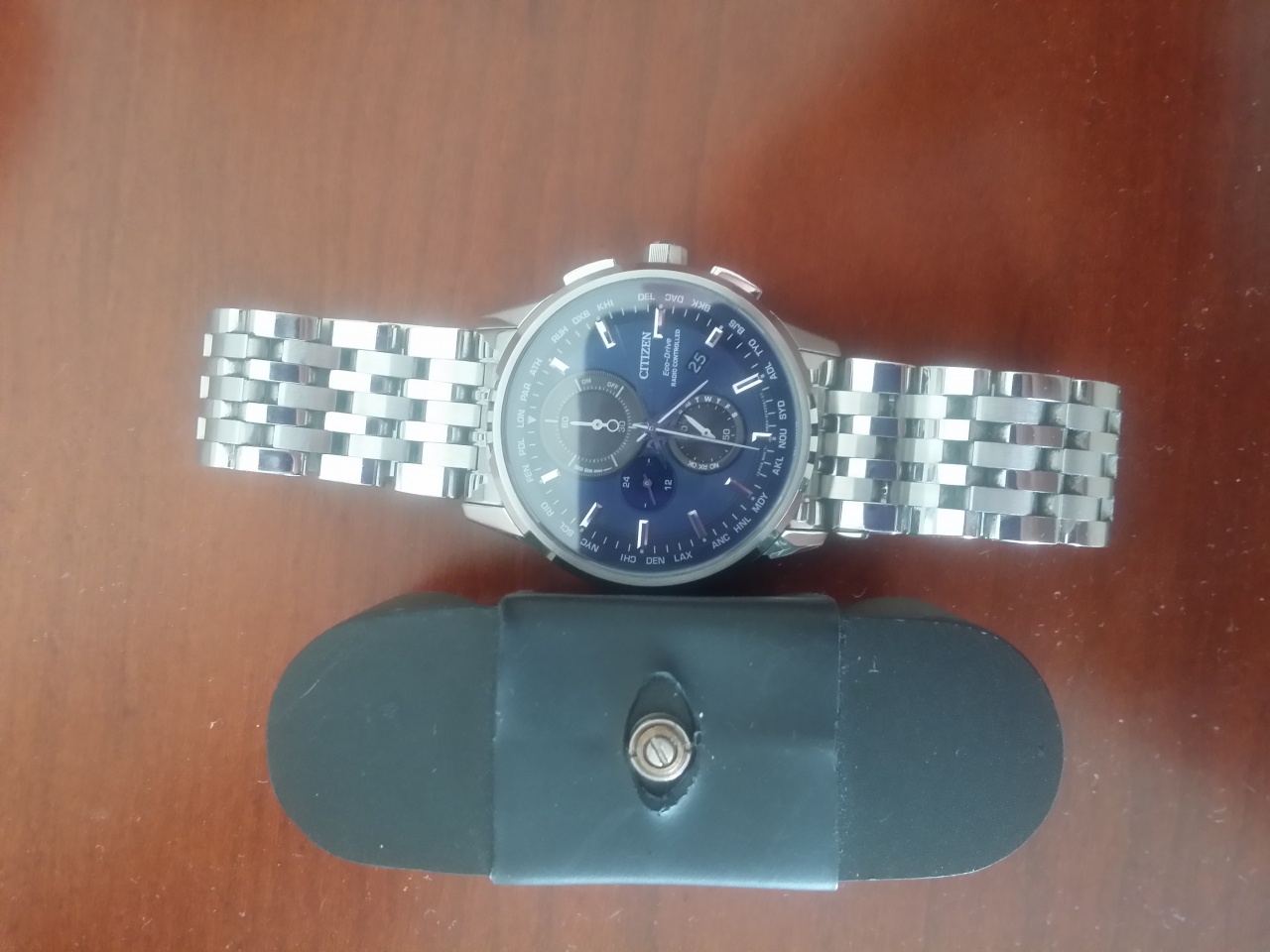

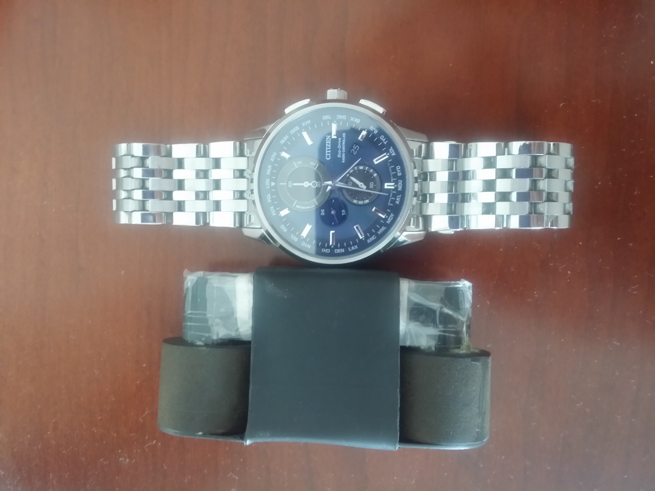

Я сделал усилитель. Смотри страницы 689-690. Теперь ловлю сигнал даже днем.

К сожалению ваш метод не пойдет. У катушки очень большая межвитковая емкость. А ее L метр не учтет. Я сделал несколько антенн. Пишите в личку. Договоримся.

Вот последний. Улучшенный вариант. Синхронизация с ним проходит в любое время суток.
