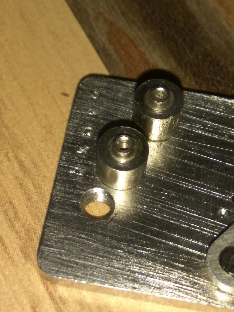

hrihor hrihor вне форума
Регистрация: 17.07.2015
Адрес: Украина
Сообщений: 4
Сказал(а) спасибо: 2
Добрый вечер. Подскажите, как снять/поставить стойку баланса (обломан нинт) часов Владимир?
