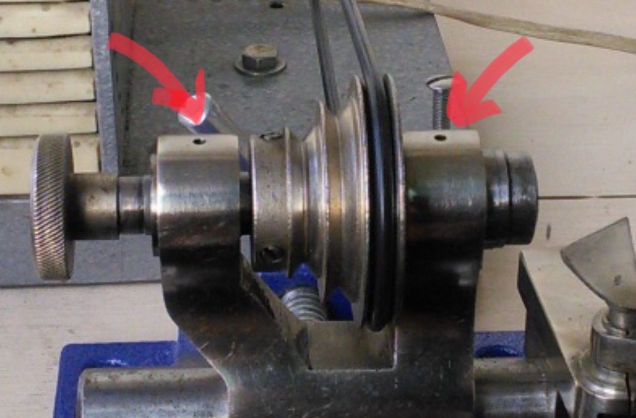

Нужно ещё выточить масленки на отверстия для смазки конусных подшипников!
Иначе грязь будет попадать туда и будет износ.

Сообщение от Anth Посмотреть сообщение
Сверлить ПБ по маслёнкам 6 мм сверлом на 3 мм вставить 6 мм трубки. Отрезать их на 10-12 мм длины и вставить внутрь кусочки фетра. Этого достаточно для не промышленного использования.

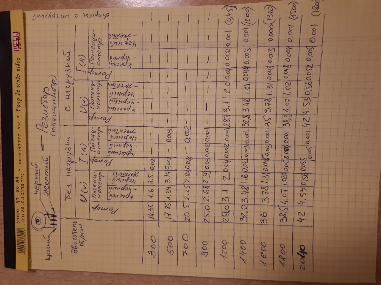

Для таблицы измерения была создана конструкция с постоянной нагрузкой для точности измерений, видно на фото. На втором фото сама таблица.

Сообщение от Vladi19 Посмотреть сообщение
Привет Владимир,
Хорошо, но нужно еще немножко...
Вот, посмотри на мою табличку, которою пополнил даннами из твоей. Другие данные не нужны, только те, где есть '?'
Тоесть, мне еще нужны управляющее напряжение и ток ротора при 300 оборотов с нагрузкой... Я понимаю, что когда добавиш нагрузку при 300 оборотов, все остановляется. Ничего, потенциометром заставь вращатся, и если обороты тогда больше чем 300, понижай, пока не станут 300 с нагрузкой. Тогда сделай замеры... Еще, можно ток ротора измерить больше знаками( обхват прибора), как все ето будет нужно для решение математической задачи, в результат которого получатся значения елементов схемы...

Сообщение от nevenbekriev Посмотреть сообщение
Доброе утро Невен. Я полагаю ты забыл прикрепить свою табличку к сообщению :-)
Все вижу. Извиняюсь.
------- ДОБАВЛЕНО ЧЕРЕЗ 25 МИН --------
Дополнил данные
