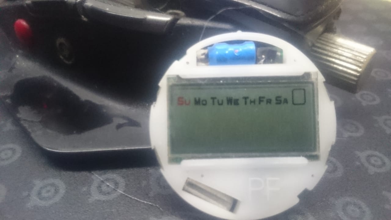

Взял Кессель, плата GF 139B лучше бы не связывался - стекло треснуто, раскрыл и пластиковая обойма тоже треснута, судя по всему секундные сегменты единиц подбитые, мелодии играет тихо... Чем такого лечить, проще нового родить как в анекдоте.
По корпусу-стеклышку вроде помогают, остались обойма и непонятка с дисплеем. Если кто готов помочь запчастями, пожалуйста отпишите в тему или личку :-)

С дисплеем проблема скорее всего порешается после замены обоймы. Стекла и корпуса у меня в хламовнике где-то были, но состояние немногим лучше вашего. Либо треснутые, либо целые но сильно пожелтевшие.
Тихий звук - обрыв катушки. Может быть обоймой оторвало и удастся подпаяться, на край подойдет катушка КИ35 от советской электроники.

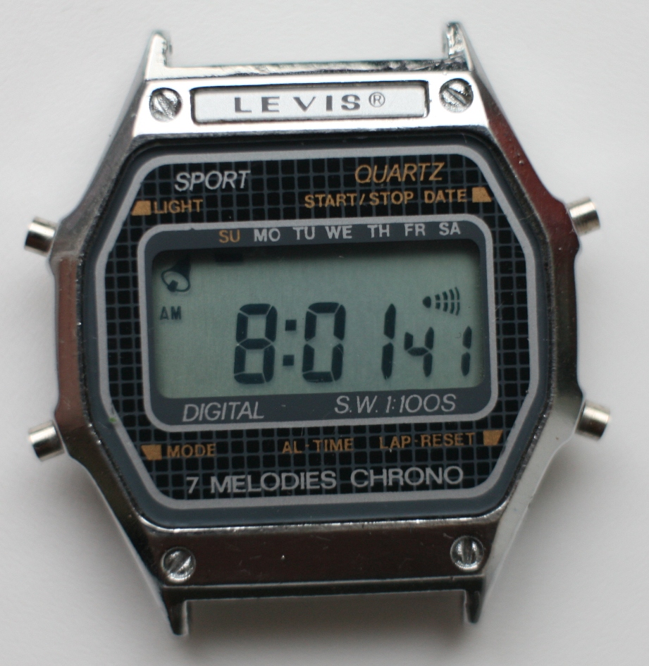

На морде мелодии, а модуль только с писком. SA517

Два чипа как бы намекают на мелодии

Тож так думал поначалу, но ничего кроме писка не выдавил. Опять же пост 1095 в данной теме.

Возле вывода базы транзистора есть джампер, его скорее всего надо замкнуть.
