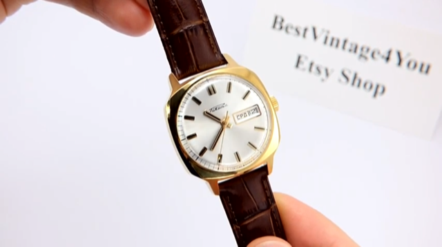

Интересно ракета с двойной датой продолжат эту серию или что-то свое придумают?
Эти очень классные были. Особенно с кофейным циферблатом.

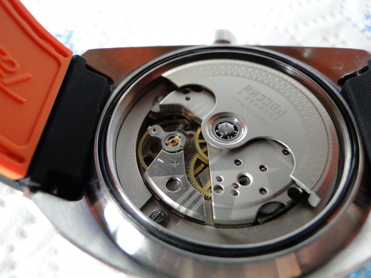

Амфибия утонула
Сообщение от barbrige Посмотреть сообщение
Амфибия снова на руке.
Перед началом лета достал из коробки, стал носить по выходным.
Поставил силиконовый ремешок (в Питере лето, днём до +17 бывает ), нацепил.
И теперь не могу снять уже неделю, и на работу в них, и в выходные Амфибия на руке. По секундной стрелке я не замерял, а по минутной за неделю едва ли секунд на 10 часы ушли вперёд.
Вот и меня постигла эта беда
Причём аккурат в День ВМФ.
Причём на берегу.
Как писал выше, уже 2 месяца Ракета-Амфибия на руке. После репассажа пересадил на силикон и пока ощущения от силикона не такие отрицательные, как в прошлом году. Зато можно и руки помыть, и собаку, и самому окунуться, и душ принять. Последние дни в Питере стояла летняя, солнечная погода, днём 25 - 29 в тени. Душ хотелось принять и трижды в день. И каждый раз было приятно, что можно и часы сполоснуть, так сказать, не отходя.
Сегодня утром было +29. Пока гулял по барахолке, упало до 21. Посматривал на часы (использовал по прямому назначению), всё было нормально.
Дома в душ не полез, ибо уже стало прохладно. Ничего не мыл.
И вот через пару часов после возвращения домой решил посмотреть, не пора ли с собакой выйти погулять...
Вдруг смотрю - а на стекле изнутри не только туман, но и капли
Снял крышку, положил на солнышке сушиться.
И есть у меня подозрение, что уплотнительное кольцо под крышкой выглядит неродным. Тонковатое, что ли?
Кто видел оригинал - такое же?
Мдаа! Вот это поворот! Думаете вам неродную прокладку во время обслуживания механизма установили? С таким конденсатом наверно снова придется на репассаж нести и стекло чистить изнутри.
